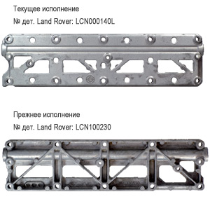

Итак.
Новая прокладка - LVB 500190.
http://www.brit-car.co.uk/shopimages/products/normal/LVB500190.jpg
К ней - деталюга под номером LCN000140L
https://i.ibb.co/TD2MktjL/prokladka1.jpg
Что бывает с деталюгой прежнего исполнения, и почему кердыкается прокладка:
http://images17.fotki.com/v308/photos/5/512767/1853939/crack1-vi.jpg
http://images16.fotki.com/v300/photos/5/512767/1853939/crack2-vi.jpg

у меня микрокад выдает старый код oil reil LCN100210L, LCN100230 - не знает
у кого микрокад посвежее, гляньте, с какого вина (года) идет - LCN000140L
И вообще насколько актуально данная замена для LR? все виденное (читанное) мною ранее относится приемущественно Rover'овским К-движкам.. когда в них ставят млс прокладку от LR, своей такой у них нету..
Когда подбирал себе прокладку, попадалась какая-то модная прокладка с системой HeadSaver®..
LCN000140L  Экзист опознаёт, как "Крышка блока цилиндров"  :O
