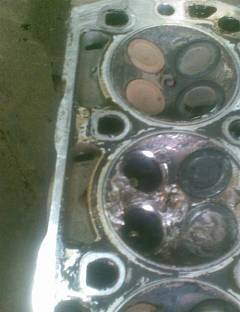

у меня вот такая фига вышла после забитого маслоприемника..
https://i.ibb.co/Cpq5H85R/cpenj.jpg
https://i.ibb.co/ccRGDsSQ/nu-GVO.jpg

не можно, после горе мастеров живого осталось только то что на фото плюс еще пара железяк да датчиков. блок не выбрасываю так как номерной, а в птс замену не указывали.
