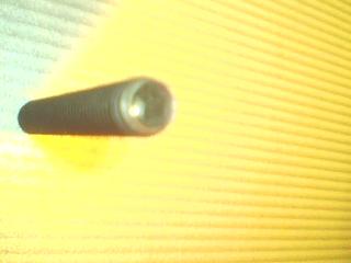

При сверловке объекта с двухсторон сверлом на 5, появилась капелька "каки" и всё, далее нарезал резьбу(плашка(предварительная и окончательная)-50 р\шт). Вместо штуцера купил штуцер с иголкой от класики ВАЗ(15 р\шт), иголку соответственно выкинул, а штуцер прогнал метчиком(метчик был)... Итак, штуцеров тоже два, на эти штуцера хомутами(всего их 3 штуки-15 р\шт) закрепил два бензостойких шланга с класики ВАЗ(50р\шт).... Также прикупил сааамый дешевый бензонасос за ~600 р.+ разъем...

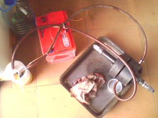

В и тоге собрал стенд для промывки муфт
https://i.ibb.co/svmQrhhH/54785-1.jpg
https://i.ibb.co/TBPLsQdw/54785-2.jpg
https://i.ibb.co/tP2pgwYV/54785-3.jpg
https://i.ibb.co/zT3PD8Pg/54785-4.jpg
https://i.ibb.co/SDX5fByQ/54785-5.jpg
+8

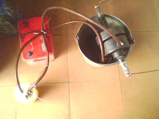

Собрав сденд( обошелся ~900 рублей за всё) заполнив ёмкость(см. рисунок) бензином (всего ушло 5 литров бензина)промывал муфту в течение 10-15 минут, затем менял бензин... и так пока, недра из  нед муфты не пошел циркулировать чистый бензин( на втором фтото видно...чистенький), лишние 15 минут продублировал свеженьким бензинчиком....При этом на каждот этапе промывки каждую минуту не забываем прокручивать муфту можно ключами(накидные) на 17 ( видно на четвертом и пятом фото).... можно также менять направление движения бензина.Крайне  желательно чтобы бензин промывал муфту "СВЕРХУ ВНИЗ"...т.к. вымывается кака похожая на песок(отуда она там :dontknow: х.з.)...
Чуть не забыл, в хозмаге купил два винтика нужного диаметра с гнездом под шестигранник, отрезал около 5 мм, получил заглушки....

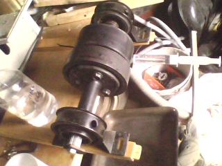

Благодаря уважаемым форумчанам получил  ПМС-1000 и преуспешно его вогнал в муфту... Влезло 8 шприцев по 20 мл, 180 мл.
Взял шприц 22мл(3руб) :tired: , от наконечкина с иголкой ножем отрезал иголку и вкрутил что осталось по резьбе в муфту, оно и послужило переходником муфта-шприц....Набирал шприц и снизу вверз вгонял ПМСку потехонечку с перерывчиками поку из верхнего отверстия не полезла оная.Когде полезла шприц не откидывал, а муфту прокрутил ключами на 17, дабы вытеснить воздух, потом добавил из шприца ПМС. Протёр верхнюю резьбу салфеткой, намазал винтик краской-эмалью и закрутил, также второй. Затем покрасил муфту.... Всё

Померил на левом заднем колесе ~ 19-20 H\м...но мерил не за ступичную гайку а за колёсную, см. фото....вот в таком положении, при плавном нажиме на ключ..
