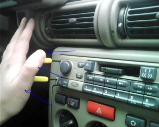

свою я все таки снял. две прочные скрепки продел, ими отогнул защелки и вынул мафон. Ура ! ))

Вставлял в отверстия по краям стержни от шариковой ручки, с правой стороны кажется начала вытаскиватся, с левой дежрится мертво
Поделиться132009-03-02 11:24:59
стержни наверно надо как минимум металические вставлять, или что-нить на подобие них!
Поделиться142009-03-02 11:57:13
to mytabor
Не стержни, а длинные шестигранники см. wwwfitaudio.com
Поделиться152009-03-02 12:26:39
уже победил ее!
Все верно, стержни мягкие не подходят, любые металлические предметы подходящего по толщине..
Я обошелся двумя отвертками, можно просто гвоздями
Просто необходимо немного развести стержни от центра магнитолы чтобы отпустить несложные защелки

Первый раз снимал тоже с помощью стержней, навыеживался, по снятой магнитоле померял и согнул тут же две скобы из аллюминивой проволоки, зацепы сделал надфилем и теперь снятие занимает 2 сек.

Моя - снимается шестигранниками. 2 отверстия.
Такая, как на этом праворуком:

У меня магнитола Phillips штатная звук у нее ужастный, как оказалось снять и поменять на другую проще простого
Отжимаем защелки и тянем на себя
Внутри разъемы ISO, на всякий случай сравнил распиновку с мануалом от новой магнитолы, все совпадает идеально, так что подключать можно смело, все работает, включая регулеровку подсветки!

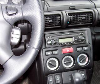

Ребят. а у меня такая магнитола. и почему то диски не читает никакие..все перепробовала. Хочу заменить ее. как самим можно такую снять?
Да просто, как грабли.
Начинать нужно с подлокотника, 4 винта. Внутри есть, по моему, еще 2. Потом нужно отсоединить разъёмы от кнопок люка и заднего стекла. Возле ног водителя и пассажира еще по винтику. Далее кулиса. Снимать набалдашник лучше из положения N. Нужно за него просто сильно дёрнуть. Декоративную крышку над магнитолой просто тянешь на себя. Под ней 2 винта.
Вроде все, если ничего не забыл. Снимается туннель и ты получаешь доступ к 4-м винтикам крепежа магнитолы. Кулису лучше перевести в положение 1, так легче будет вынимать магнитолу.
На всё про всё работы минут на 15 с перекуром. Удачи.
