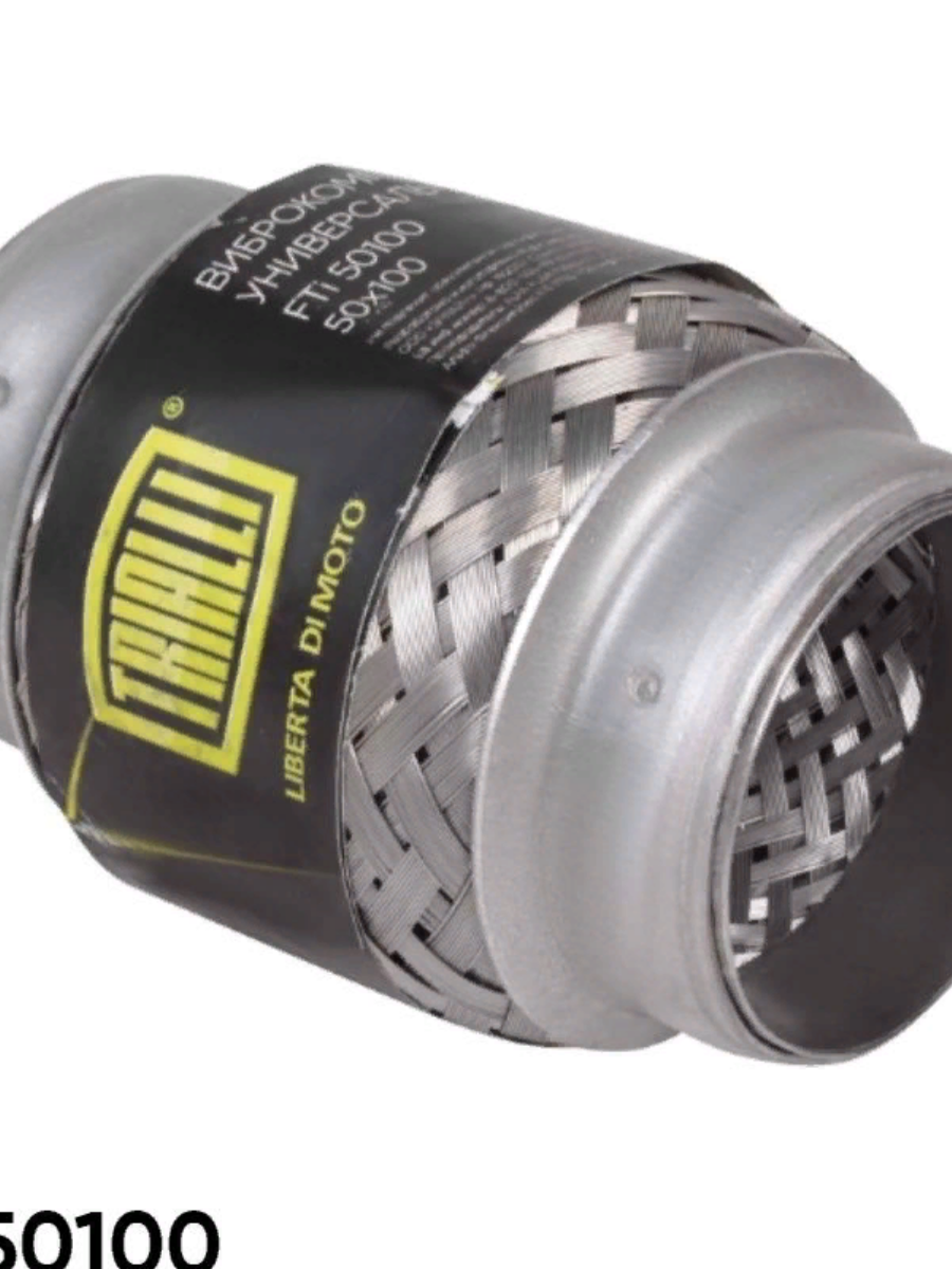

Вот два варианта.
1.https://upforme.ru/uploads/0000/d3/70/4918/t91365.png
2.https://upforme.ru/uploads/0000/d3/70/4918/t75269.png
В первом варианте размер 50 на 120,во втором 50 на 100.Какому лучше отдать предпочтение?

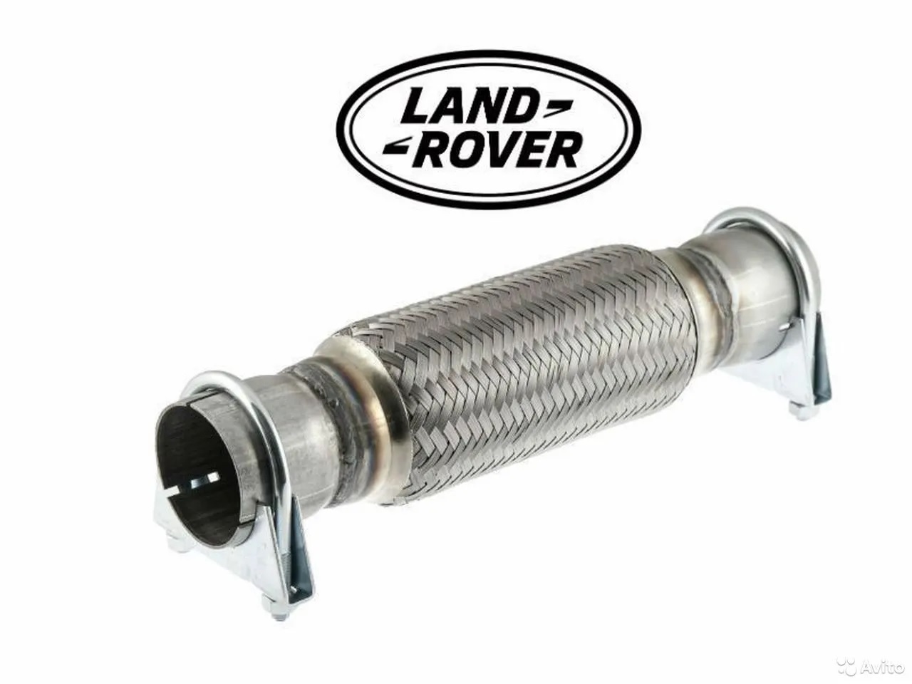

https://upforme.ru/uploads/0000/d3/70/622/t588286.jpg
Еще такие бывают, если вдруг сварщика под рукой нет...

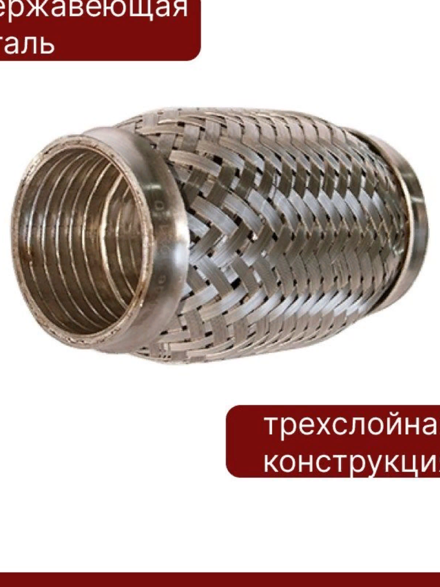

Прибрёл вот такой вариант.Цена 470р.Дело за установкой.
https://upforme.ru/uploads/0000/d3/70/4918/t989209.png
