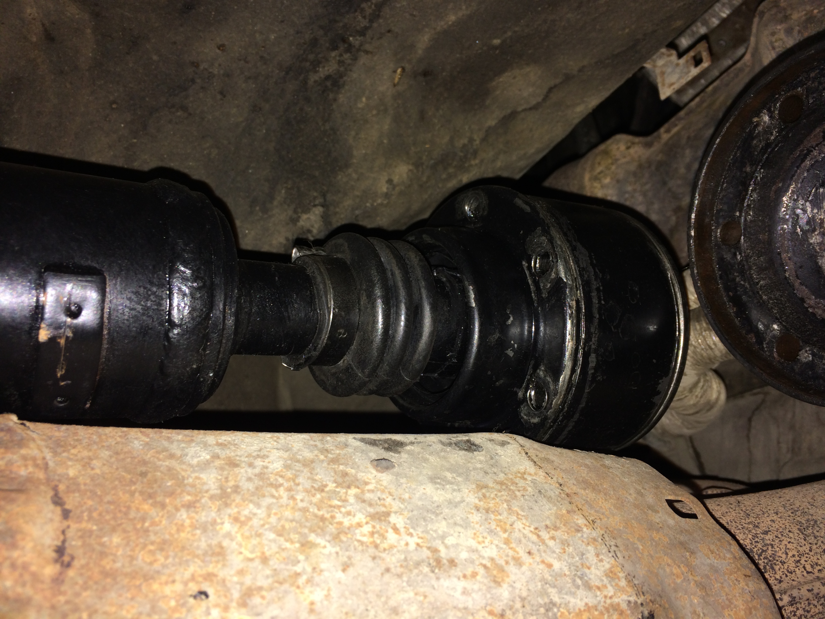

Пыльник компенсатора длины переднего карданного вала.

Всё оказалось намного прозаичнее. За 13000 продают покрашенный со следами установки. Купил за 16900. Обещали Britpart, а привезли NTR. Проушина крестовины не снабжена вырезом под П-образную шайбу. Надо подкладывать шайбу на торец вала вискомуфты. Стачивать торец нельзя. проушина при вращении будет цеплять корпус подвесного подшипника (уйдет вглубь). Сама обойма (граната) трипоида, из-за чего всё и затевалось, у NTR выглядит добротно. На ощупь все канавки ровные, материал по виду хороший. Крепления пыльника и крепления донышка завальцованы. Развальцевали. Трипоид у  NTR также внушает доверие, ролики симметричные, поверхность без раковин, посадка на шлицы без люфтов. В итоге, переставили корпус (гранату), трипоид и пыльник на свой кардан, т.к. у нас он отбалансирован и отцентрован (8т.₽) и стоят крестовины GMB Japan. NTR кардан в целом по диаметру чуть меньше. Оставили про запас. Совершили пробную поездку, вибраций при 120км/ч нет совсем, несмотря на то, что визуально кардан бъет на 2мм. Я склоняюсь, что центровка важнее, чем визуальное наблюдение.
Т. е. основной недостаток NTR - в отсутствии фрезерованной проточки под П-образную шайбу.
Еще не каждый ключ пролезет, чтоб прикрутить к валу вискомуфты.
У NTR на крестовине вообще нет никакой маркировки и тавотница торчит в неудобном направлении, просто перпендикулярно крестовине.

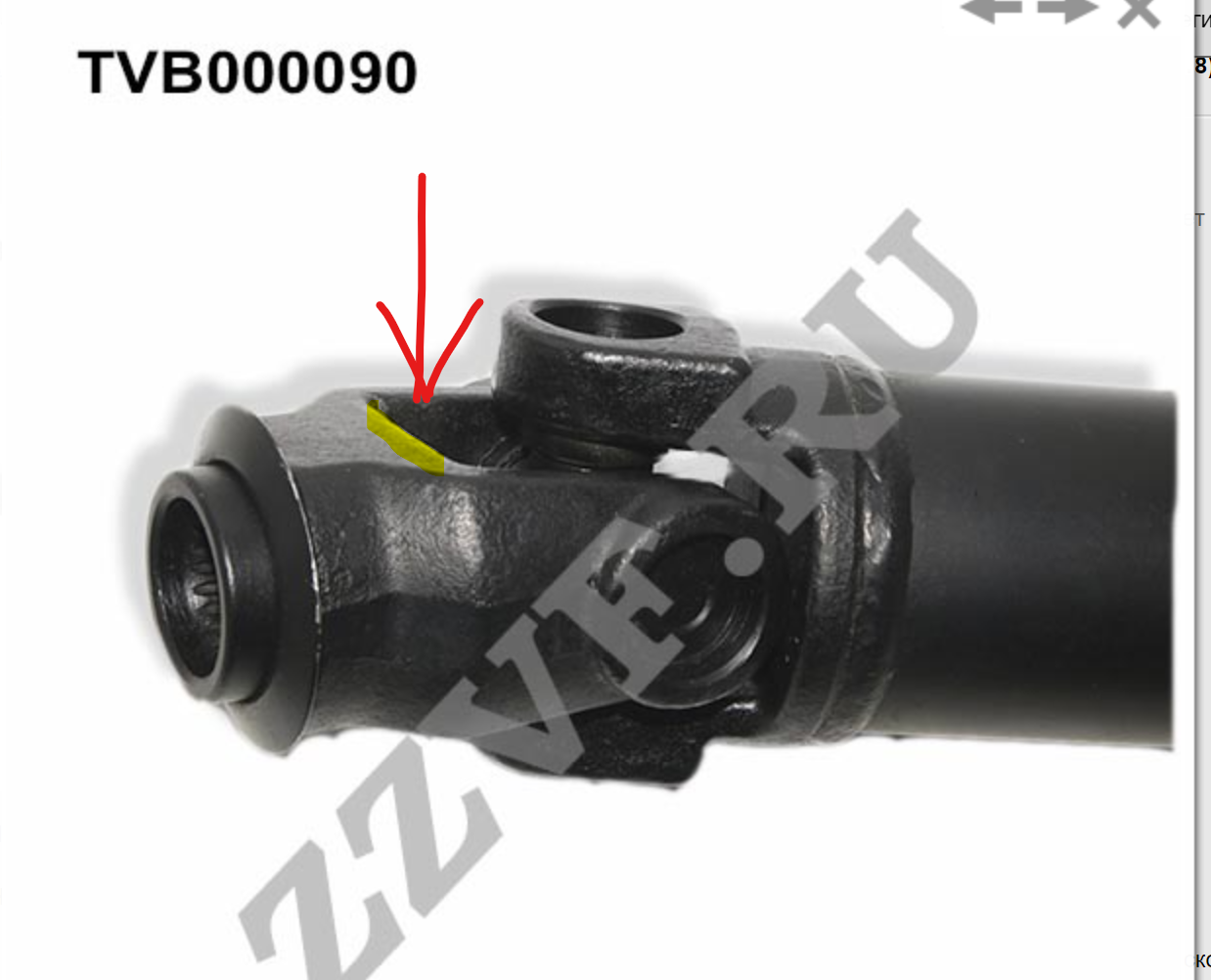

TVB000090

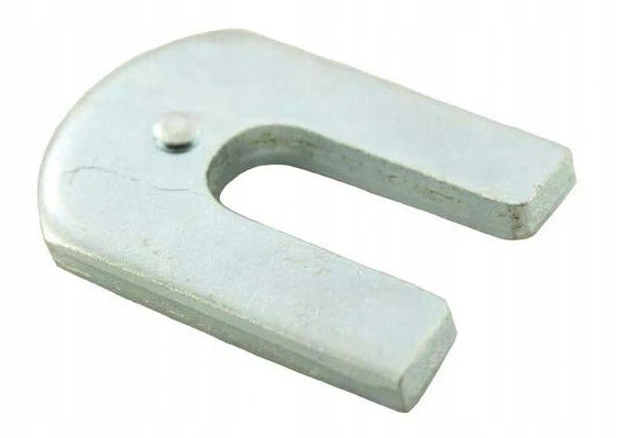

кардан балансировали в сборе?
Мастер по ремонту карданов нам сказал, что зазор должен оставаться (на грузовых до 3мм) от торца вала вискомуфты до привалочной плоскости (где шайба и шляпка болта). Он затягивается, и ничего там само не открутится. В общем, мы сами дураки, то есть новый кардан в сборе как есть подходит.
В сборе, как трехопорный. Поэтому ставим его обратно по меткам.

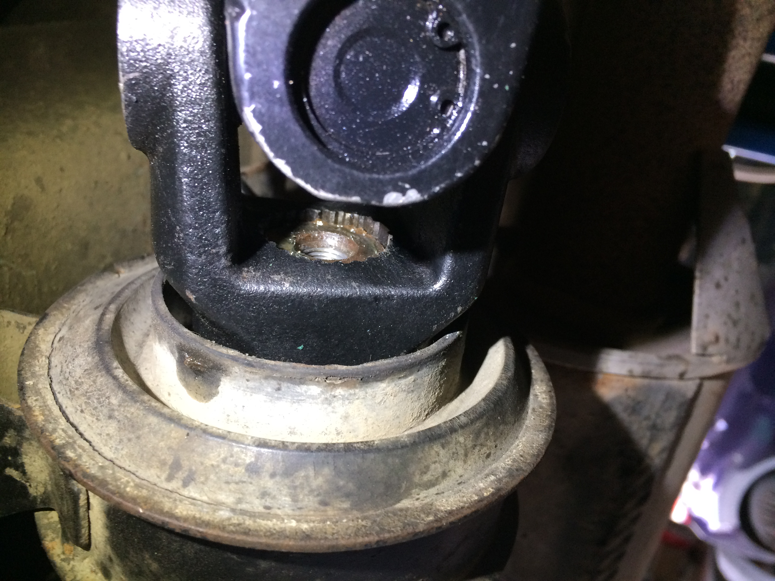

Вот из-за этой части были сомнения. А других вариантов нет, из Польши можно заказать комплект гранаты, но ждать 2 недели и стоит порядка 13тыс. Тоже самое получается. https://upforme.ru/uploads/0000/d3/70/6487/t470976.png
Вот сюда ставим шайбу, к торцу вала, опасно, но что делать. П-образная шайба - из мягкого металла, и она прогибается. Видно, что вал на 3 мм не достает до края я проточки нет.
Сейчас заметил, что новый трипоид NTR люфтит на новом валу NTR при вращении по/против часовой, примерно 0,4мм. При разгоне-торможении двигателем будет гулять трипоид на шлицах.
И все-таки мастер по ремонту карданов признался, что биения в 2 мм не должно быть и они не знали, что делать с нашим карданом. Допустимое биение 0,4мм.

Переставили, радиальное биение у кардана NTR ещё больше, чем у родного. Зато трипоид NTR на штатных шлицах нашего штатного кардана вообще не люфтит.
На сколько я помню, когда разбирал свой кардан (родной) то вал ВМ тоже не доходил до края плоскости уха вилки около 3 мм, при этом на П-образной шайбе есть маленький выступ как раз высотой около 2х мм, поэтому вал в принципе не должен быть заподлицо с плоскостью.

Вот из-за этой шайбы были все сомнения. Там еще контрящая шайба ставится. В общем, никаких вибраций при езде нет, а раньше по всему кузову и на руль отдавало (как раз звук был как будто с частотой вращения колеса). Это и был этот злосчастный трипоид. Кстати, развалился он, когда сдавали задом с неснятым ручником. А поставить кардан так, чтоб сначала изнашивался один край гранаты, потом - другой (можно было бы снять и перевернуть), не получится. Он все равно занимает сам свое место при установке и трипоид оказывается примерно посередине.
