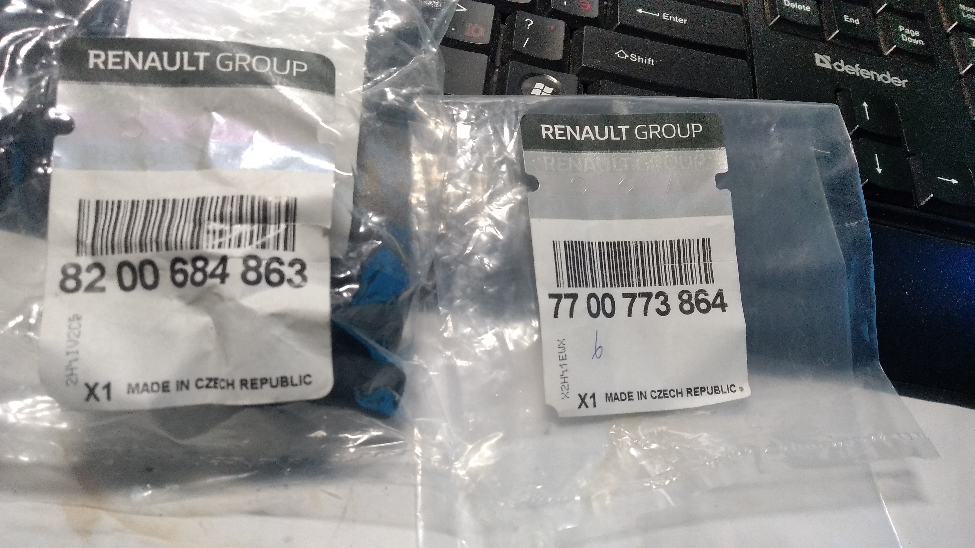

Постигла та же участь во время уборки снега. Антена оказалась очень нежной и обломалась на стыке. Купил от рено логан, встала как родная. Номера деталей: держатель 8200684863, шток 7700773864. Брал оригинальные, вышло рублей в 700.
