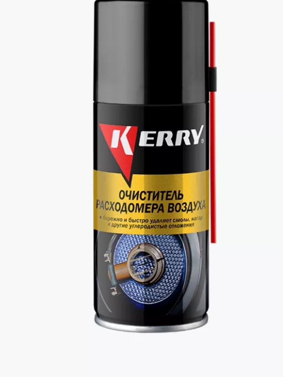

https://www.ozon.ru/category/ochistitel … да+воздуха
Это где я покупал очиститель ДМРВ - может кому пригодится.
Нашёл такой на валдбеоис.
https://www.wildberries.ru/catalog/2234 … etail.aspx
https://upforme.ru/uploads/0000/d3/70/4918/t32550.png

Очиститель заслонки точно так же помоет как и бензин, только кисточкой нельзя мыть , атак в краскопульт наливаешь бензин или растворитель и промываешь ,потом воздухом продул и в путь проверено многократно .

Доброго всем времени суток. Решил немного продолжить свою эпопею. Как я писал установил б/у ДМРВ который очистил очистителем который на фотке выше. Мотор работает нормально, без каких либо замечаний. Единственное-с прогревом загорается Чек енжин, но никаких ошибок в памяти нет. До этого выскакивали ошибки 0032, 0038, 0130, 0174, 0175 и 0171. Последние 017 это по впускному коллектору-у меня он заглушен навечно (гремел). Но интересно другое. Замер напряжения на ДМРВ сильно смущает - 0.47 вольта вместо 0.97-1.02 по описанию с других форумов. Опять-таки это данные с ДМРВ российских лад, а у меня (насколько я знаю) ДМРВ и весь блок электроники управления топливом от какой-то БМВ. Машин для США и Европы тем и отличаются. С Фрилами для европейского рынка не совпадает. Начиная с разъема и кончая всем нутром. Хотелось бы сначала в этом разобраться, а потом уже все остальное. А так машина вполне живая. Огромная просьба - может у кого есть описание особенности Американок - буду рад любой информации.
