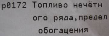

Всем привет!

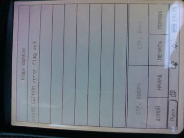

Сегодня тестил мой не едущий Фрил.
Немогу найти что означают ошибки 0300 и 1605
Может подскажете?
https://i.ibb.co/Cpfz09R0/3Ux-Xj.jpg
https://i.ibb.co/HfV7Yyjw/C0nx-V.jpg
Р0300  беспорядочные пропуски в работе цилиндров .это первая . вторую сейчас попробуем найти
Вторую что то не  разшифрую  вот смотри http://www.lrservice.ru/landrover/freelander_v/1/2848/  сейчас еще на агрегатки узнаем
Ошибок по коробке здесь нет
-пропуски воспламенения
-коллектор
-переобагащенная смесь правого блока

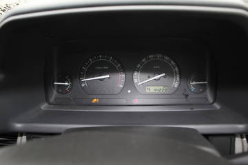

Сам сегодня решил пошевелить фишки подключения к АКПП, и на одометре загорелось сразу ошибка F4.
https://i.ibb.co/RGF7b44W/m-Z5Vo.jpg
https://i.ibb.co/7Jzpdwk7/dl-B4I.jpg
Может при разборке и сборке попортили провода и от этого глюки всякие у машины?

макс вот что еще нарыл может пригодиться EAT JATCO FAULT P1605 - EEPROM FAULT  DTC P1605 - Ошибка EEPROM флага  Возможные причины  1. Внутренние ATCU EEPROM ECU неисправности. См. шаг 1 в CHECK.  проверка.Внутренние ATCU EEPROM ECU неисправности JATCO ECU сообщает о сбое с ее внутренними перепрограммируемой памяти. Эта ошибка  может быть вызвано перепрограммирования ECU при высокой температуре.  Убедитесь, что ЭБУ охлаждают до комнатной температуры и, если Textbook/T4 доступны, повторно -  Программа устройства, как описано в разделе технического обслуживания автотранспортных средств, ECU ПРОВЕРКИ И  ОБНОВЛЕНИЕ. Если это не вылечить проблему, ECU, вероятно, неисправна.нужно у Валеры Тихомирова проконсультироваться  :flag:

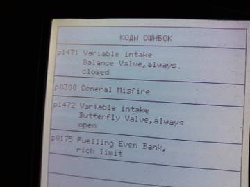

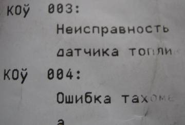

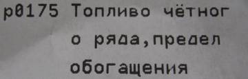

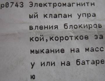

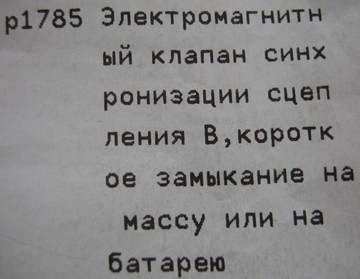

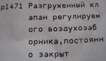

Вот сегодня ещё раз подключил LAUNCH
Навалил он вагон ошибок !
1 https://i.ibb.co/Fk9kd4bp/Zb9ow.jpg
2 https://i.ibb.co/60xLLFkt/u-Ha-Yq.jpg
3 https://i.ibb.co/Lz1Z6mTb/oy-Chg.jpg
4 https://i.ibb.co/xq5mw0W5/L8s-Or.jpg
5 https://i.ibb.co/twJXn3Y4/d-Cy-Hn.jpg
6 https://i.ibb.co/RTF17qG5/m9Zv-F.jpg
7 https://i.ibb.co/CKT45Wkw/c-UEJL.jpg
8 https://i.ibb.co/HW3MJsZ/VEk-Y0.jpg
9 https://i.ibb.co/hJJRQbfh/3LHVy.jpg
Подскажите что я смогу сделать с этим самостоятельно, а что у автоматчика!?
Максон здорова  :flag: короче переписавый все ошибки и под текст и мне в личку .отправлю на агрегатку и спрошу у своих парней с автоматика + это единственный специалезированный сервис по автоматам в нижнем .там у меня товарищь трудиться
уже лучше,
вечерком гляну, я так понимаю 1743 и 1785 и есть искомый косяк
да и по двигателю расклад интереснее
Отредактировано Tihomirov (2012-12-25 12:25:17)

Сегодня один мастер сказал, судя по ошибкам, что нужно менять впускной коллектор.
Якобы заслонки не открываются на второе положение, поэтому машина и не едет.
И что то ещё в АКПП.
