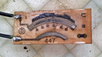

у меня проблема с указанием уровня топлива. пока машина стоит стрелка поднимается и вроде показывает правильный уровень топлива, начинаю ехать, она плавно склоняется к нулю и ниже. если ехать строго по прямой и ровной дороге, то стрелка вроде как опять уровень показывает. это справедливо если у меня меньше половины бака.
если же залить до полного, то судя по стрелке у меня очень быстро заканчивается первая половина бака(как будто у меня расход литров 25-30литров), а потом расход сильно снижается))))
разбирал насос чистил контакты на датчике, не помогло.
