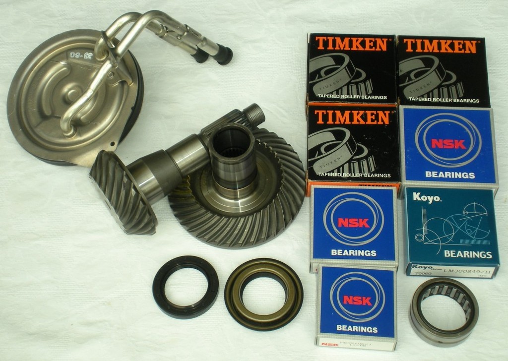

заказал я из Англии этот комплект.На днях получил его.Все как на фото,только один подшипник SKF заменен на Koyo.Учитывая не совсем реальный курс руб.< >фунт который применяет PayPal могу сказать что обошелся он мне в 370 фунтов.Но не беда,главное другое - все отличного качества.Главная пара хоть и не оригинального исполнения но то же,заслуживает тех денег что за нее были уплачены.Выпускается одной европейской компанией.
https://i.ibb.co/8QMQf1B/3238602.jpg
https://i.ibb.co/Qj8pxXth/3221194.jpg
Отредактировано Virj (2013-04-10 20:35:31)
Прекрасный набор и цена комплекта вполне адекватная , с учетом доставки, если брать все по отдельности получается  дороже. Уже мысли посещают, о приобретении и сборе  второй раздатки в запас.

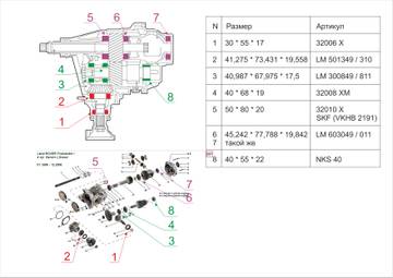

Virj..не в службу...возьми штангенциркуль и пройдись по всем подшипникам..сильно хочется понять размеры....то есть диаметр наружний,внутренний, технологическая высота...нну и сальнички заодно прихвати..
а мы тут все тебе спасибо скажем..я во всяком случае точно))))

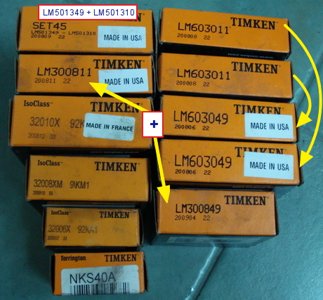

а зачем ?  Вот каталог TIMKEN , вот коллекция подшипников этой раздатки в варианте TIMKEN.
Качайте каталог,находите подшипники и там же есть полные характеристики.
Ссылка
а зачем все это ? Подобрать поштучно ? Я пробовал,только если из США возить - тогда дешевле выйдет,но пересылка дорогая,тяжелые они.

Весь набор покупал в СПб за один визит к продавцам.
Правда аналоги от Koyo, SKF и NSK.
Цена вопроса - около 3,5 т. руб без NKS40 (он стоит от 900-1200).
Не всегда все подшипники надо менять...

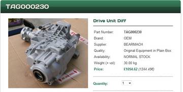

Народ, сколько раздатка весит? Перерыл всю тему с первой страницы: кто пишет 20 кг с копейками, кто 43 кг.
Каски нет однако, на яме машина, шоб снег башка не папал... :confused:
Около 50 кг , я ее снимал и ставил , тяжелая падлюка :flag:
https://i.ibb.co/C3C3dDvk/g-SBde.jpg
https://i.ibb.co/tpd7Nz4W/QL3x-X.jpg
Отредактировано Denver (2013-04-18 20:06:57)
Раздатка весит 30 кг  без масла - это однозначно :yep:
Блин , вот нет весов , раздатка валяется в гараже , не чем взвесить :dontknow:
Вадим Привет! Раздатка мне пришла от Максима из Владика,  вместе со стеклоподъемником вес 31,5 кг . Если конечно в Японии раздатки не облегченные :D , Хотя у меня  в кладовке старая раздатка лежит, но тоже нечем взвешивать.
:yep: Недавно перебирал, руки ещё помнят. :)

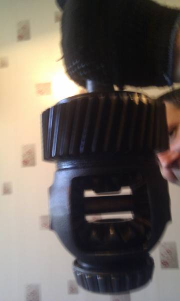

Люди, подскажите как это разбирается?
https://i.ibb.co/XkZwD2BS/Uv-HPT.jpg
Кроме как "легко" инфы очень мало. Нашел только забить штифт в корпусе дифа в ось саттелита и выбить ее, потом разобрать. А вал вытаскивается из корпуса саттелита так же как и шрусы монтировкой??
Может часто спрашиваю - но в книжках про это тоже нет ничего :question:
потом он разбирается очень легко, так что писать больше и нечего
Там на валу стопорное кольцо, которое стопорится в сателлите. Разбирал недавно, но как точно не помню. По-моему нужно стукнуть на весу, держа за вал (как на фотке), по корпусу диффа, но только стукнут аккуратно (желательно через деревяшку), чтобы не запоганить ни чего. Я стучат медной кувалдочкой, она мнётся, а железо нет!
Отредактировано Dmitrii41 (2013-04-29 22:49:25)
По идее на этом же валу внутри шестерни и подшипник должен быть - хотя по схеме нет.
Просто выбивать? Или как у терапевта "на таблеточку-само отвалится, а этим хирургам лишь бы резать шо-нибудь"?  :crazyfun:  :crazyfun:
:nope: подшипника там точно нет! Сателлиты вращаются не на подшипнике, а на упорных шайбах, вернее скользят по ним!
YG написал(а):
Просто выбивать?
:yep: Только аккуратно резким ударом. Примерно так же, как выбивается наружный шрус с вала.
Отредактировано Dmitrii41 (2013-04-30 22:25:10)

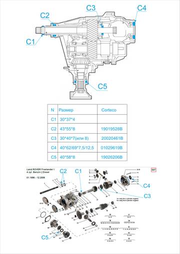

Вот подборка по сальникам раздатки.
По коду Corteco, можно в Existe посмотреть аналоги.

Уходит масло из раздатки через сочленение мкп/раздатка..
Достаточно будет заменить пару сальников С2 (согласно рисунка)?
Сальники оденутся через вал раздатки, проникающий в мкп? этот вал крутится в какую сторону, если смотреть со стороны мкп?
oleza написал(а):
https://i.ibb.co/3m7NmpRB/r13Vj.jpg
против часовой и первичный и промвал
