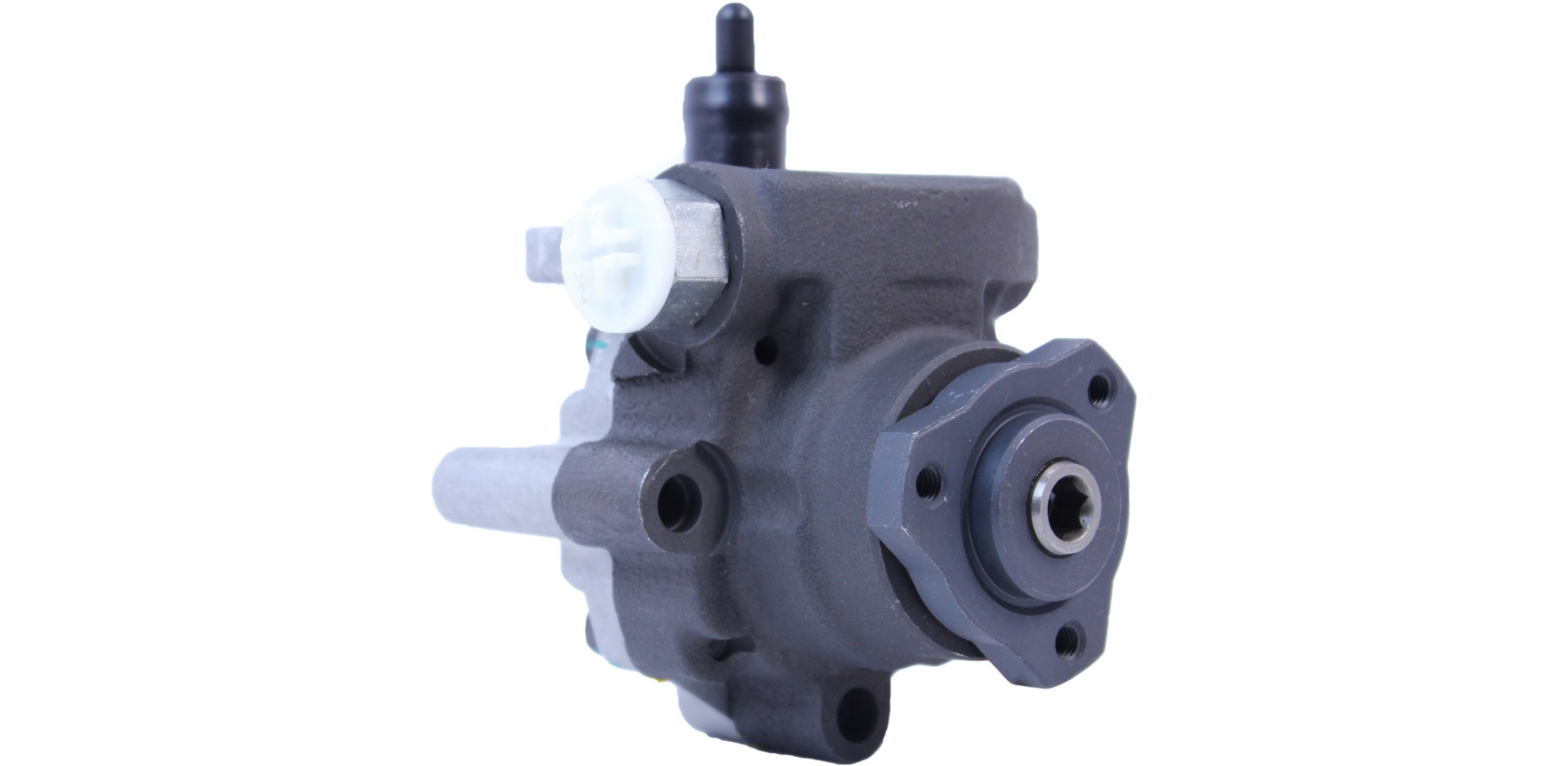

Всем привет! Подскажите оригинальный, ну или не оригинальный код Насоса ГУРа. Перелопатил форум, но нигде не нашёл...  :'( Если менять насос ГУРа полностью на новый - какие ещё детали потребуются - шланги, ролики и т. д.? Нашёл вот такой - MOTORHERZ P1371HG, подойдёт ли? LAND ROVER FREELANDER I (LN) 1.8 i 16V 4x4

Ага, читал - но там тоже нигде не фигурирует код насоса. У меня течёт с прокладки (посередине насоса), при этом не гудит, ГУР работает нормально. Но масло уходит. Я решил всё же купить новый, а над старым буду эксперименты проводить - опыта у меня не много в механике, вот, буду тренироваться  :rolleyes: Сейчас - просто поменяю на новый (на СТО). Осталось понять - подойдёт ли вот этот - MOTORHERZ P1371HG ?

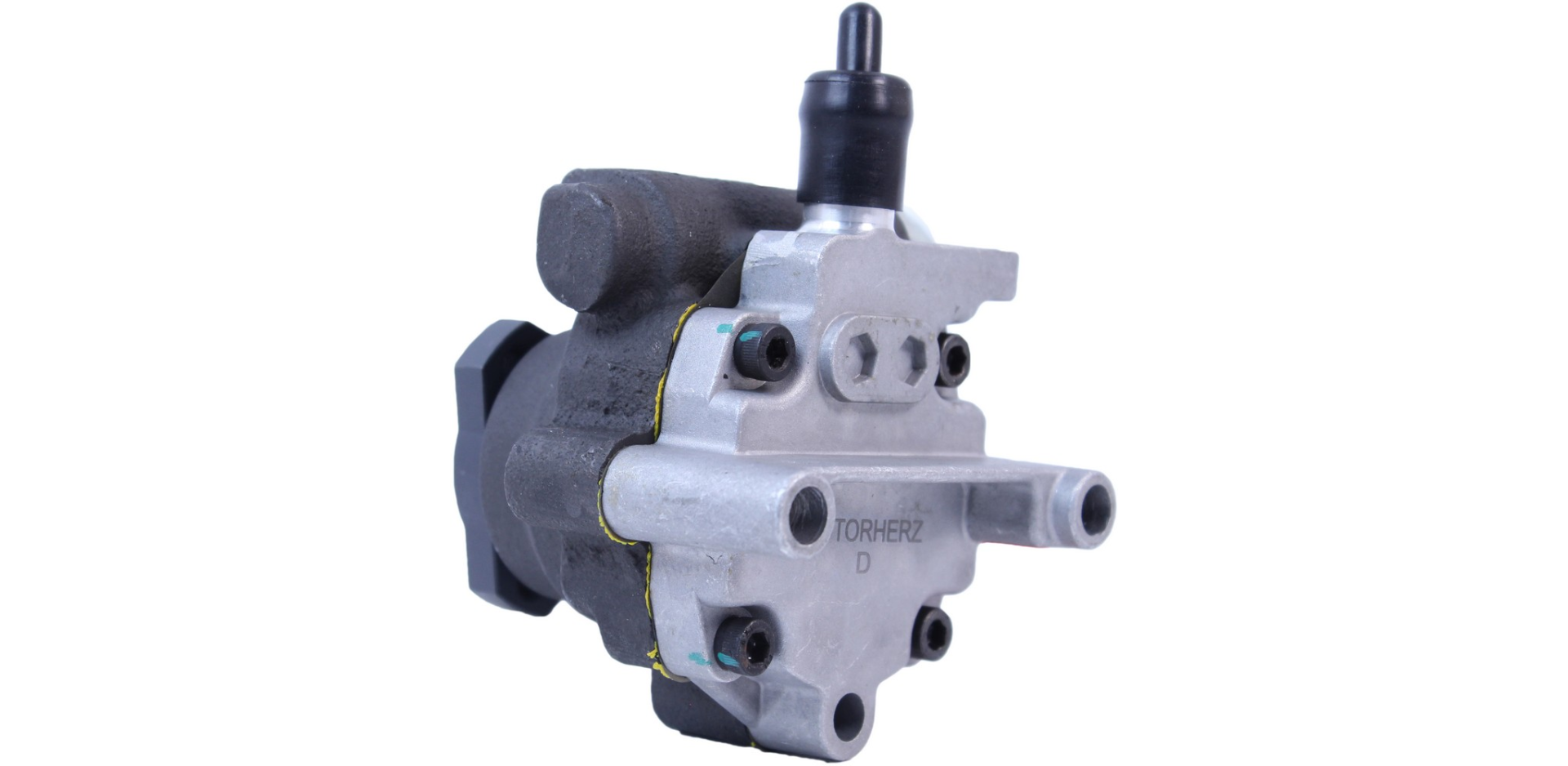

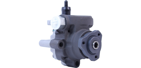

Исходя из оригинального каталога на сайте Автодока - оригинальный код насоса ГУР: LAND ROVER/JAGUAR  ANR5582E
Неофициальная замена: MOTORHERZ  P1371HG (вроде бы похож):
