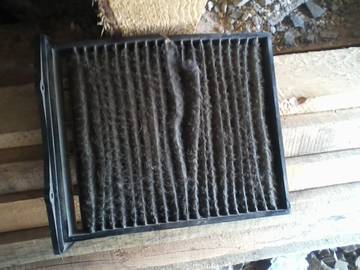

вот сегодня полез посмотреть в каком состоянии - решил зафоткать и выложить - такого наверное не многие видели ))
фильтр оригинальный валео 2002 г.в. стоит еще  :O
вспомнил добрым словом прежних владельцев, вытрес немного и завернул его обратно. буду вместе с сотальными расходниками заказывать у Андрея из Литвы...

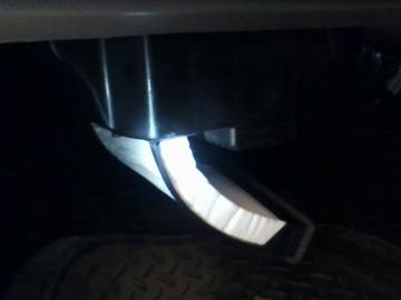

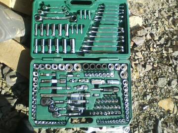

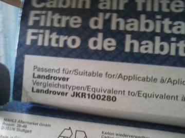

сегодня  наконец добрался поменять салонный фильтр
Отчитаюсь по этой процедуре с фотками и необходимыми инструментами
Гостьhttps://i.ibb.co/Pv0qk7cm/HJvt-R.jpg
https://i.ibb.co/d4HSgt2w/QGUh-V.jpg
https://i.ibb.co/Z6rzqnnL/r9GXz.jpg
https://i.ibb.co/WWB3S259/ov6Kg.jpg
https://i.ibb.co/9HYhSPn9/tx-ETp.jpg
https://i.ibb.co/xSQ2gDRK/Dx-Kh-R.jpg
https://i.ibb.co/8nbw88MY/MYB9j.jpg

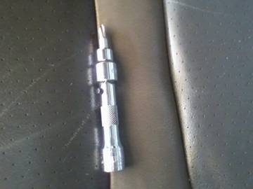

У некоторых болты, у меня шурупы под фигурную отвертку
На морзе менять не советую, можно сломать новый фильтр
Руль справа, кондишен есть
Времени ушло (первый опыт ) минут 10    ФОНАРИК пргодился для определения крепления
ВСЕМ УДАЧИ
Вот и у меня болты надо трубчатый ключик обточить,а то не лезет гад такой
dimon75 написал(а):
не лезет гад такой
Купи сатовскую головку, влезет 8-)

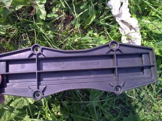

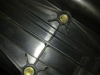

Сегодня только поменял - тоже не лезло  :dontknow: Подбирать головку или трубочник (а тем более подтачивать) - в облом,
Решил проблему кардинально (один чёрт девайс в помойку улетит) - взял утконосы и бокорезы, аккуратненько подломал (подкусал) пластиковую заглушку фильтра до головок саморезов и влезли обычные головки  :flag:
Ставил угольник CОRTECO  (арт. 80000775, цена 712 р в Экзисте) - в нем посадочные места под головки саморезов большего диаметра - закрутил только влёт  :cool:

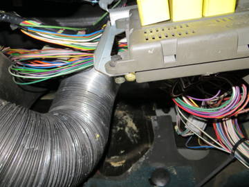

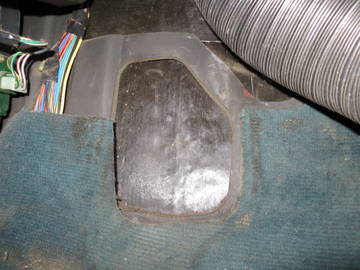

   Полез сегодня проверить состояние фильтра салона и воздуховода.
   Обнаружил, что к фланцу печки наглухо приделан воздуховод - фольгированная гофра (странно - обычно гофра из пластика или т.п.). Ладно, полез дальше вглубь. Пробоин гофра не имеет и признаков подсоса воздуха из салона (при максимальной скорости вентилятора) тоже. И вдруг она просто закончилась, уходя в глубины панели. Даже обнаружились признаки её запенивания... Во, блин! Прежние хозяева постарались! О каком-то наличии фильтра думать тут уж и не приходится. Вместе с тем, крепенько так приделана,  "на века". Надо сказать, что воздух сосёт снаружи как промышленный компрессор. И никаких признаков запотевания стёкол. Теперь ясно, что и кнопка переключения заслонки забора воздуха "салон - внешняя среда"  не работает. Впрочим, я ею никогда и не пользовался.
    С другой стороны... Может это всё и к лучшему?

Олег Бабков написал(а):
Чисто для смеха:

FREELANDER 2000г. feliks.828. Дак нашел ты у себя фильтр или нет?? У меня такая-же проблема. И фотки твои копия моей системы. Ответишь-буду благодарен
Нет, его там нету. С другой стороны, можно приделать любой по своему усмотрению. Я об этом подумаю ближе к лету, т.к. езжу часто на Фриле на пляж по пыльной дороге.
