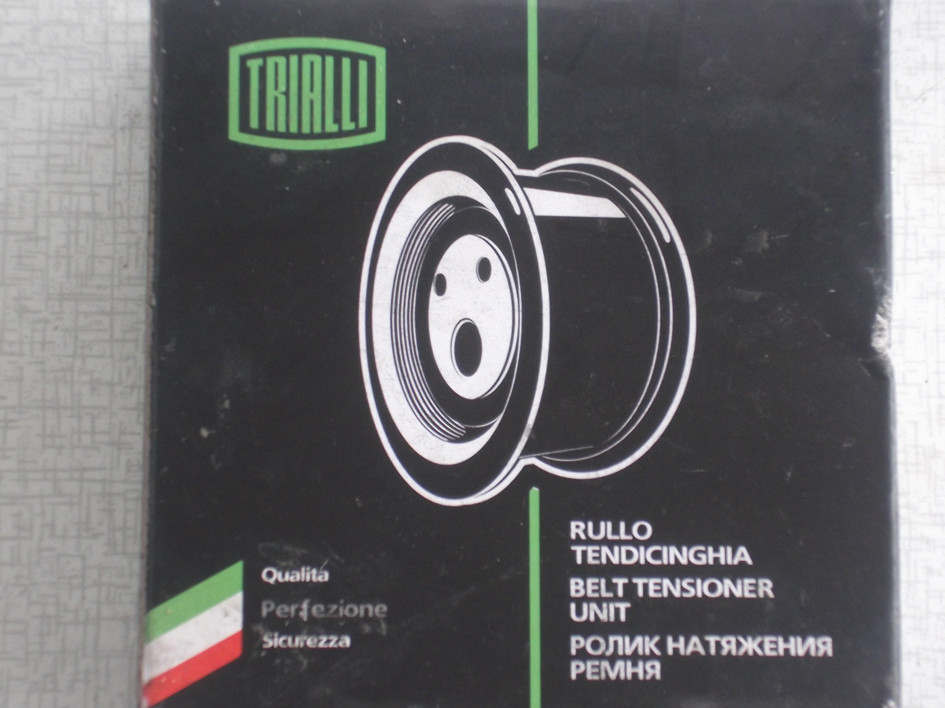

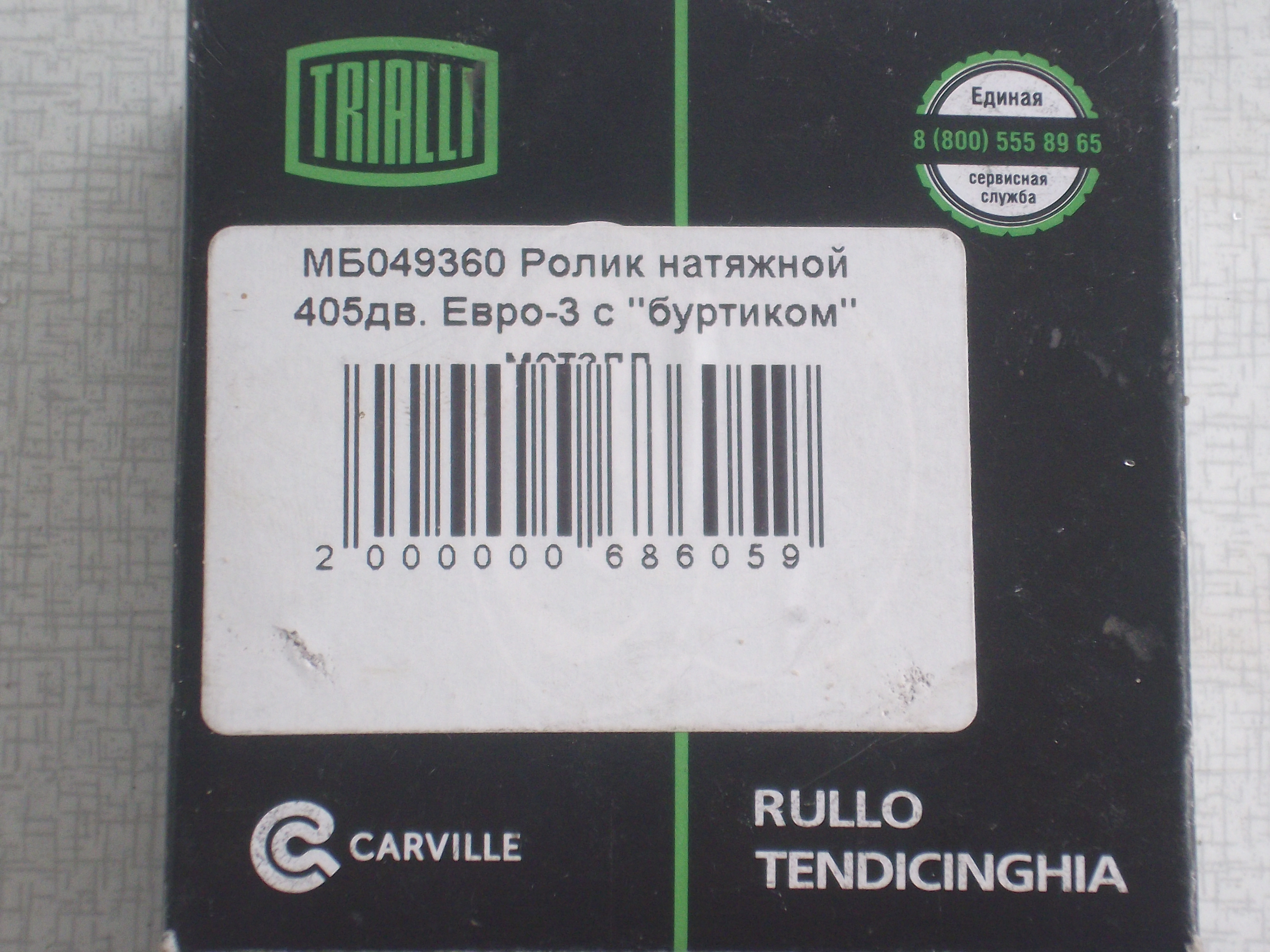

Ролик от волги Евро  3 встал без переделок.две недели катаюсь,без проблем....Цена 280 р. :flag:
Проходил ролик (пост 41),3,5 года...Сегодня поменял.Слегка зашумел,поэтому поставил новый.Как выше докладывал,он встаёт без переделок,как родной.Цена 2016 г естественно поменялась.На 100р.
Фото упаковки.https://upforme.ru/uploads/0000/d3/70/4918/t152916.jpg
https://upforme.ru/uploads/0000/d3/70/4918/t911541.jpg
Продолжу статистику.Два дня назад,в пути на дачу,заклинил этот "волговский"ролик,пост выше.Проходил почти 3 года без нареканий."Умер" внезапно,даже намёка не давал,при этом в хлам разлетелся корпус,улетел ремень,"прихватив"за компанию ремень ГУРа.Вообщем до дачи около 20 км ехал на АКБ и без гидроусилителя...Доехал до места.Сын привёз из втомагазина,"Волга",очередной ролик по цене 220р. и установил на место.Ремни пока бу пришлось ставить...При осмотре заклинившего подшипника,обнаружил вывернутый наружу из обоймы сепаратор. o.O
