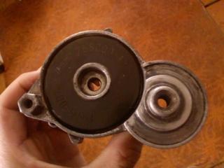

Народ помогите пожалуйста!Недавно купил фрил 2003г.в. на днях заклинило ролик ремня генератора,что можно с ним сделать(новый оригинал стоит 9000р под заказ).
Натяжитель ролика генератора, кондея и т.д
сорри не то это для дизеля вот то чё надо Ролик натяжения ремня генератора
Ролик вазовский 16кл в 2 раза шире и диаметром меньше-это нормально?
У вазовского ролика отверстие под М10,а нельзя нарезать резьбу в корпусе натяжителя(куда вворачивается болт-ось ролика) под М10 и закрутить ролик(вазовский) с помощью болта М10?
Нет альтернативы ролика с размером как родной?
Читайте внимательней тему. Все это обсасывалось неоднократно.
Попробуй.

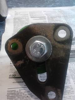

Поделюсь своим успехом.Начну сначала:заклинило подшипник ролика натяжителя ремня генератора(сам ролик пластмассовый-тоже разлетелся).Натяжитель бывает 2х видов у меня самонатяжной.т.к. цена на сам натяжитель больно кусачая(6-10т.р.),начал поиск ролика,нашел металлический ролик от опеля его размеры 70x26 а нам нужен 70x22.Опелевский ролик сточил на 2мм с обеих сторон и он стал нак родной.Номер ролика 3113400541 посадочные места все подходят(203 подшипник)
Может кому нибудь пригодится.

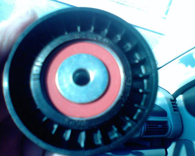

а ролик вот такой..  выходит автомат

подскажите, кто менял, какой это ролик?
PQR100880 - механический  или PQG100190L - автоматический?
https://i.ibb.co/M5ZFzdc2/Xi-Tdm.jpg

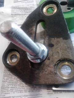

Я вот так сделалhttps://i.ibb.co/cKN1ddXZ/1xh-N3.jpg
https://i.ibb.co/bRvy1RhK/cl627.jpg
https://i.ibb.co/Myt0mFsN/w-DRK0.jpg
https://i.ibb.co/93tHNV1H/o24Vt.jpg
Ни чего не варил,ролик с эксцентриком.Родной болт-натяжитель выбил,теперь как у ДЕВЯТКИ натягиваю ремень ключиком.Удачи.
Может я ошибаюсь фото мелковато ,но это механический,у меня похожий был,правда я его увидел близко когда его вырвало и разорвало на части,сейчас поставил от Девятки смотри выше.
По вину ролик у меня идет автоматический, по факту стоял механический. Почему не знаю, может быть прошлый хозяин так поменял из за дефицита запчастей...

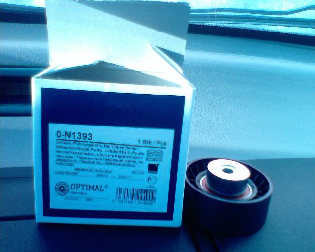

Решил, что заморачиваться с  переделкой ролика от десятки не стоит, поэтому попробовал купить не оригинальный ролик выбор которых сейчас довольно большой по ценам от 600 до 4000руб.
Из присущего русскому человеку любопытства и жажды халявы заказал самый недорогой ролик Optimal 0-N1393.
https://i.ibb.co/Swm9GN27/2Hixz.jpg
Ролик оказался отличного качества и на коробке красовался оригинальный нужный номер. НО поставить его не получилось, т.к. его кострукция отличается от оригинала!
Втулка оригинального ролика полная, а у оптимала цельная, и длинны болта не хватает чтобы закрепить ролик гайкой.
https://i.ibb.co/VYRJjvPj/D0y3W.jpg
Причина низкой цены стала понятна и пришлось менять этот ролик на Ina 532 0230 10. Он подошел без проблем.

Денис, ты не один такой, у меня такая же ситуация, по м.к. автомат, а на самом деле механика, заказываю механику, приходит типа такого же
Optimal 0-N1393.
пришлось изготовить шпильку с более длинной резьбой.
