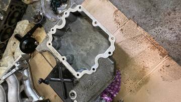

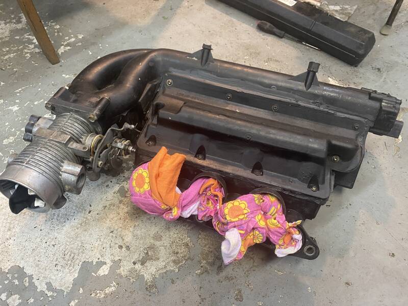

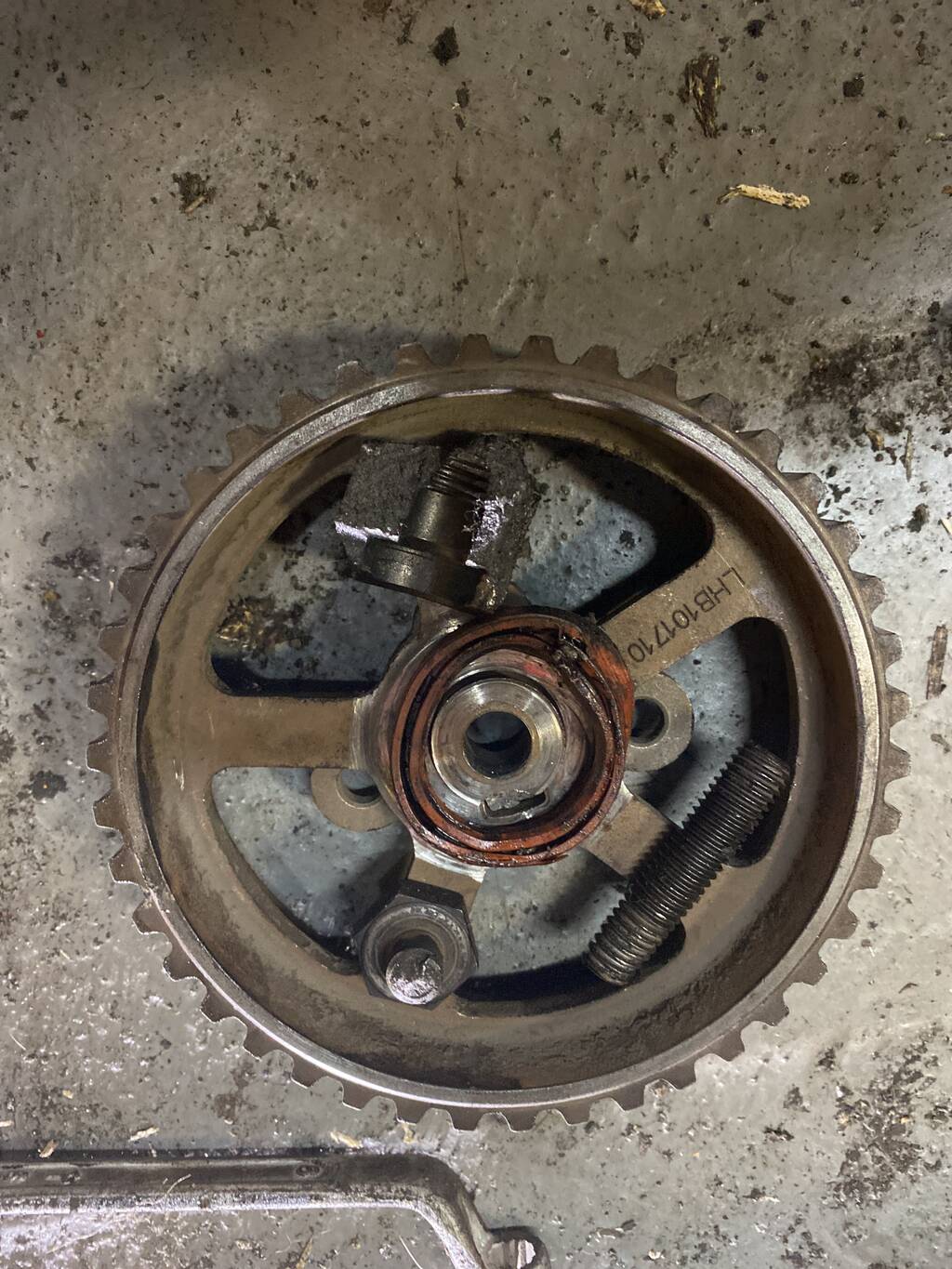

Разборка.
https://upforme.ru/uploads/0000/d3/70/7923/t241410.jpg
https://upforme.ru/uploads/0000/d3/70/7923/t716105.jpg
https://upforme.ru/uploads/0000/d3/70/7923/t307219.jpg
https://upforme.ru/uploads/0000/d3/70/7923/t954774.jpg
https://upforme.ru/uploads/0000/d3/70/7923/t244296.jpg
https://upforme.ru/uploads/0000/d3/70/7923/t415172.jpg
https://upforme.ru/uploads/0000/d3/70/7923/t597646.jpg
https://upforme.ru/uploads/0000/d3/70/7923/t575278.jpg
https://upforme.ru/uploads/0000/d3/70/7923/t283154.jpg
https://upforme.ru/uploads/0000/d3/70/7923/t482115.jpg
https://upforme.ru/uploads/0000/d3/70/7923/t390206.jpg

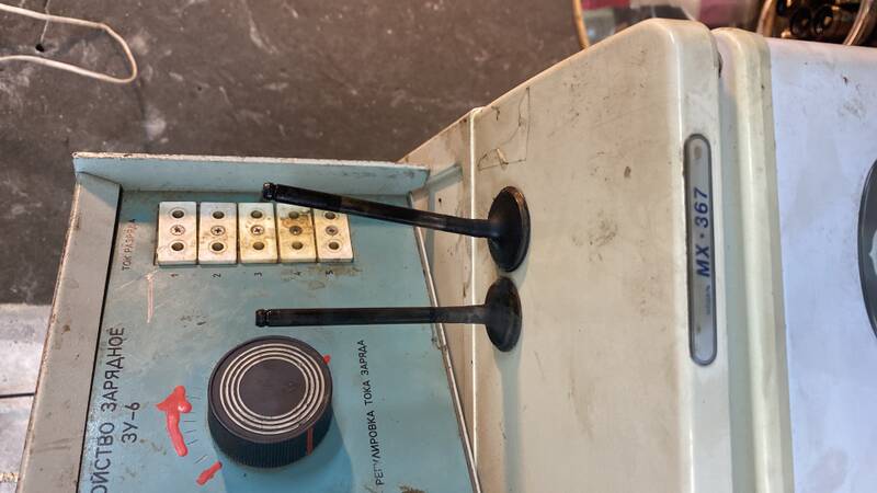

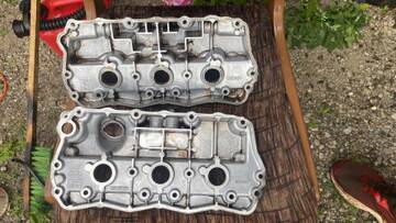

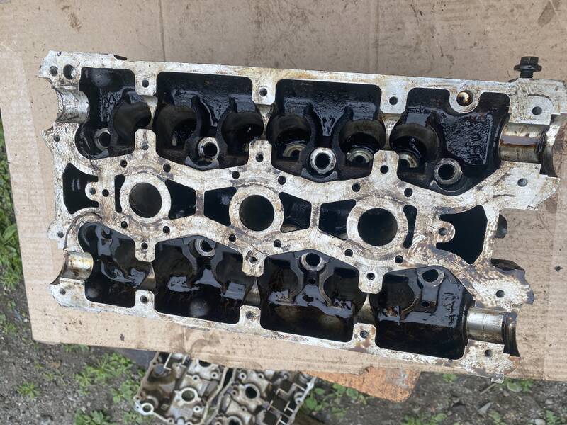

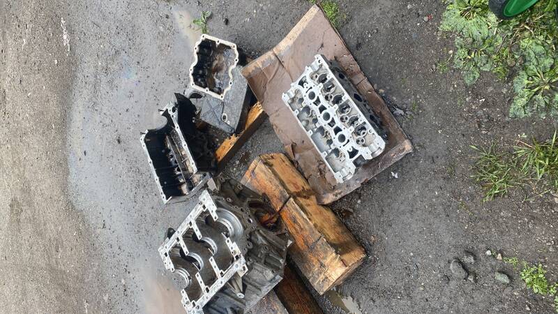

Очистка. Дефектация
Отредактировано Alexei Sokolov (2023-12-28 22:53:25)
https://upforme.ru/uploads/0000/d3/70/7923/t380369.jpg
https://upforme.ru/uploads/0000/d3/70/7923/t835819.jpg
https://upforme.ru/uploads/0000/d3/70/7923/t428631.jpg
https://upforme.ru/uploads/0000/d3/70/7923/t68469.jpg
https://upforme.ru/uploads/0000/d3/70/7923/t769322.jpg
https://upforme.ru/uploads/0000/d3/70/7923/t568369.jpg
https://upforme.ru/uploads/0000/d3/70/7923/t230423.jpg
https://upforme.ru/uploads/0000/d3/70/7923/t100556.jpg
https://upforme.ru/uploads/0000/d3/70/7923/t59677.jpg
https://upforme.ru/uploads/0000/d3/70/7923/t681581.jpg
https://upforme.ru/uploads/0000/d3/70/7923/t715377.jpg
https://upforme.ru/uploads/0000/d3/70/7923/t378982.jpg
https://upforme.ru/uploads/0000/d3/70/7923/t141524.jpg
https://upforme.ru/uploads/0000/d3/70/7923/t820175.jpg

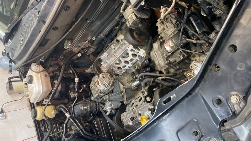

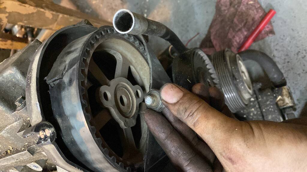

Ремонт. Монтаж

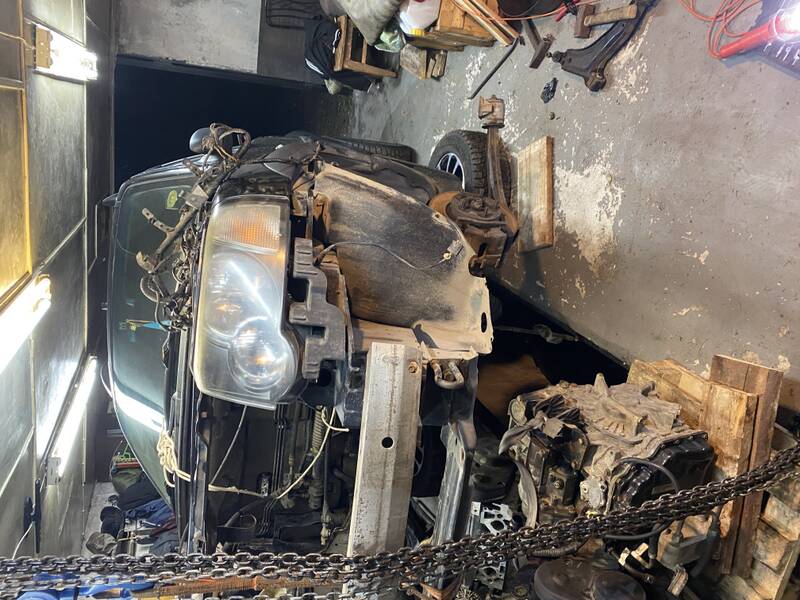

Привет, скидывал мотор вместе с коробкой? Я вот вчера попытался это сделать, вообще не идет
демонтаж двигателя 2,5
Просьба пользоваться поиском и размещать сообщения в соответствующих темах. :glasses:

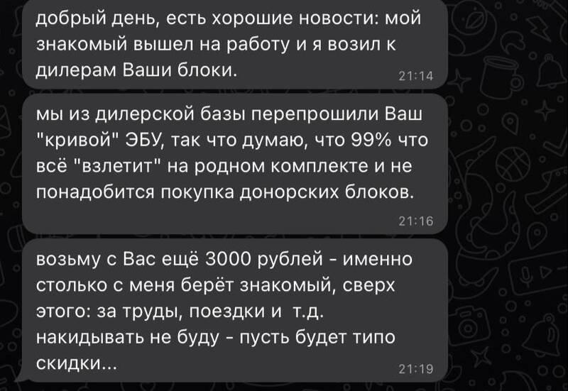

https://upforme.ru/uploads/0000/d3/70/7923/t53720.jpg

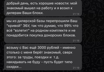

Вот что сказали по блокам, придут, поставлю отпишусь.
Блоки не видели ни одного датчика
Попахивает "разводом"...
Придут посмотрим, 6го будут у меня, отпишусь как поставлю)
дай бог.ждём. :cool:

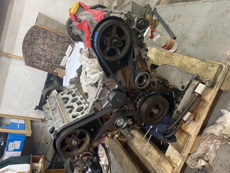

Ну все мужики, завелся, проблема в блоках была точнее в прошивке, была кривой не видела датчиков. Сегодня завелся с пол пинка на вновь перепрошитых блоках, прошел обкатку на холостых, нашел течь по маслу, вообще работаем дальше (дособрать, устранить течь и тд) скоро буду ездить http://s3.uploads.ru/lqZGT.gif https://upforme.ru/uploads/0000/d3/70/7923/t965315.jpg
Доехал до заправки и обратно в гараж

Он и перепрошивал, получил блоки со своей прошивкой, развел руками говорит ни один датчик не видит и он же обратился к корешу своему у официалов. Я в этом не совсем шарю и процедуру не знаю, что человек говорит, то и говорю. Как бы дело знает не первый год делает. Вообщем он вернул мою родную прошивку, а кореш дальше с блоками колдовал, подробностей не знаю, но завелась с пол оборота. Если будет у кого-то проблема похожая, готов контактом поделиться
