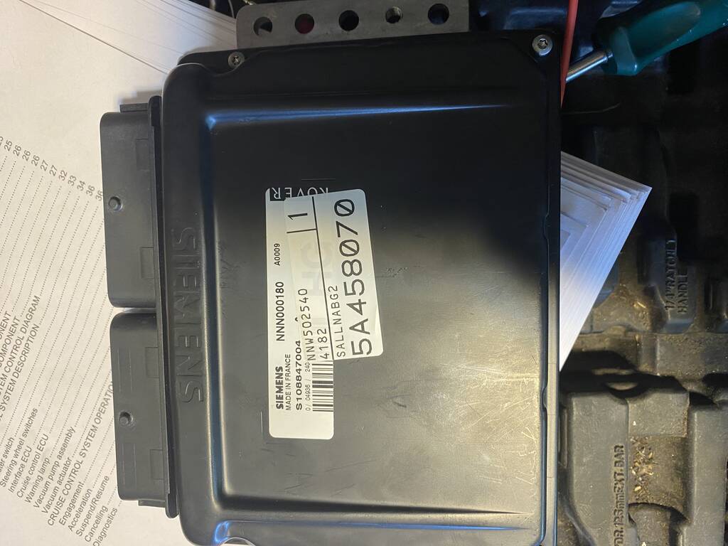

https://i.ibb.co/zHbLXxqw/wb0d-M.jpg
токо такая вот коробочка есть, и над панелью еще одна
еще светодиод на панели где тахометр вообще не мигает и не горит

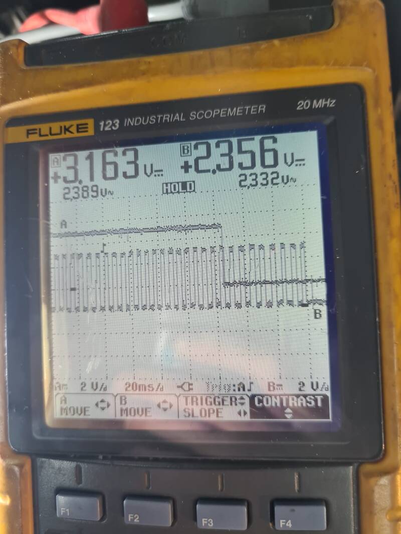

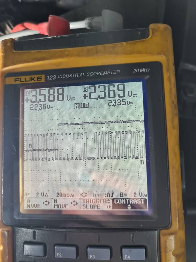

Есть проблема. Капиталил свой kv6. Проверил метки дпкв и дпрв, была рассинхронизация имо и эбу (перешили в нн), поставил, нет искры и импульса на форсунки, осциллографом проверили дпкв и дпрв (сигнал на мозги приходит), ошибок через обд нет, обд видит все датчики, а оборотов при прокрутке не видит (стрелка тахометра не дергается), помогайте друзья. Электрик говорит мозги, тот кто прошивал говорит, что в своей работе уверен. Стартер крутит, акум садится, а куда лезть дальше не понимаю
https://upforme.ru/uploads/0000/d3/70/7923/t272415.jpg
https://upforme.ru/uploads/0000/d3/70/7923/t777751.jpg
Осциллограф. Дпкв и дпрв

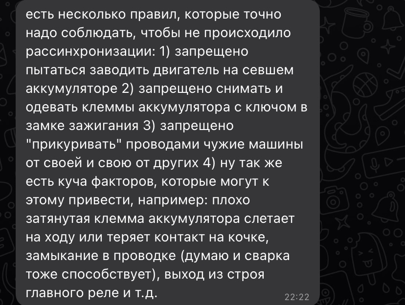

Вот что мастер написал по мозгамhttps://upforme.ru/uploads/0000/d3/70/7923/t606187.jpg
Alexei Sokolov написал(а):
Да предыстория проста, синхра у нас нежная, когда мне распредвал обломало, жена была за рулём и в машине. Крутила до талого пока акумм не сел.
А потом приехали товарищи, визуально ремень целый был, мы аккум зарядили и еще раз процедуру повторили

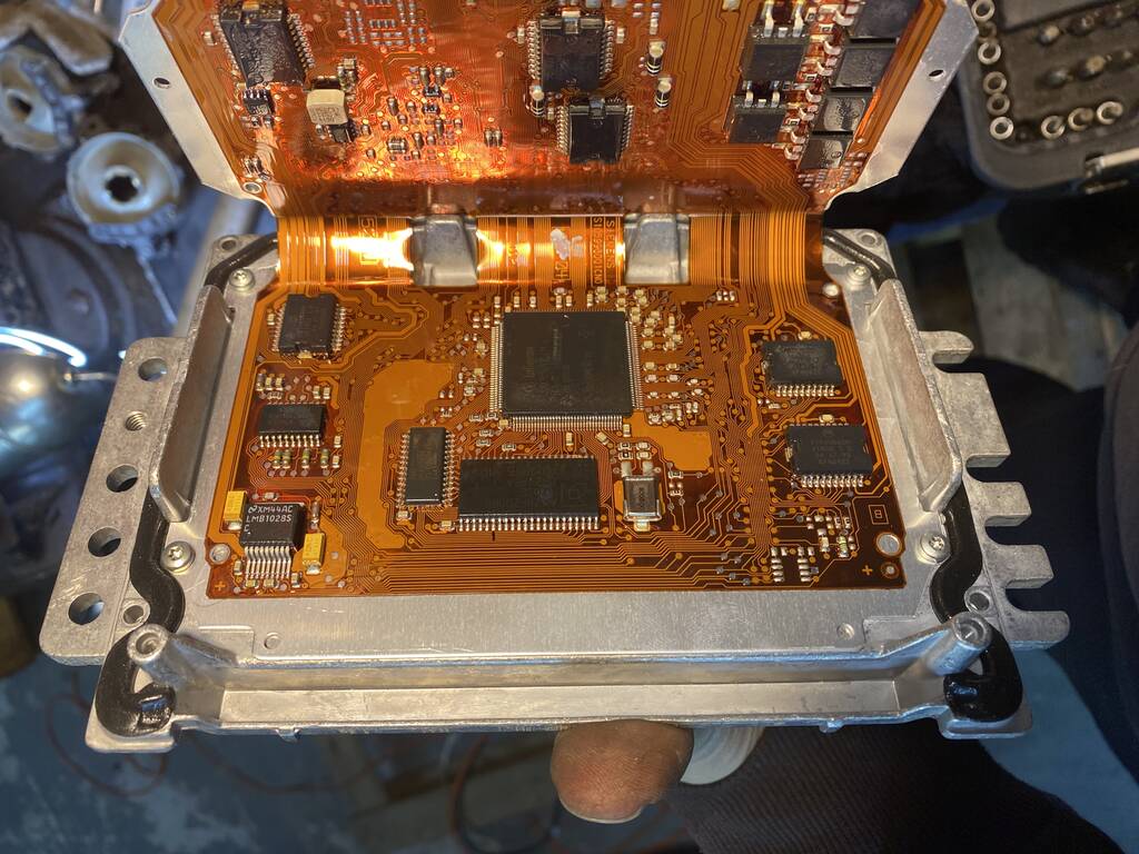

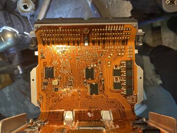

Вскрыли мозги, спортивный интерес там муха даже не сидела, вообщем дорожек и деталей визуально голелых нет. https://upforme.ru/uploads/0000/d3/70/7923/t672808.jpg
https://upforme.ru/uploads/0000/d3/70/7923/t389512.jpg
https://upforme.ru/uploads/0000/d3/70/7923/t492492.jpg

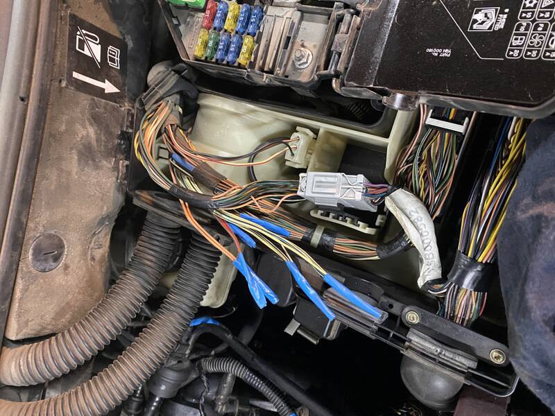

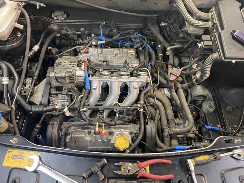

И еще есть вопросhttps://upforme.ru/uploads/0000/d3/70/7923/t944392.jpg
Что за пучок с проводами у меня в коробке вместе с мозгами? Синие концы на фото
Не от блока ли круиз контроля проводки энти?
Мб вроде как да, но у меня и не было круиза никогда

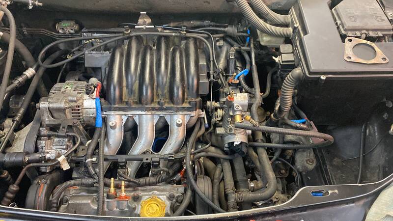

Ничего не предвещало беды. Свистел один подшипник на натяжителе грм, замену откладывал до лучших времен(лезть туда не очень хотелось, да и другие факторы влияли). Потом в один день тачка встала колом(жена накатом успела съехать во двор с проезжей части), крутила до момента пока не сядет аккум. Приехал я с друзьями, заглянул под крышечку грм основного, зарядили аккумулятор, путем нехитрых манипуляций вычислили, что нет топлива в цилиндрах (у меня была ситуация с забитым фильтром на другом авто, правда там дизель), залез и поменял фильтр на насосе. Крутили... Много крутили... Посадили аккум. Отвезли авто в гараж. Принял решение капиталить(там масло подтекало, тут). Скинули двигатель, начал разбирать на нечётном ряду облома распредвал впускной, причем видимо его обломало вследствие наших с друзьями прокрутки, потому, что в процессе кто-то всегда рядом с капотом находился и ремень вспомогательного оборудования крутился.
Позже выяснил, что скорее всего, ремень растянуло, он перескочил, на пару тройку зубьев при езде (по описанию жены все симптомы на лицо, но это я сейчас понимаю), а до этого опыта не было ремонта двигателя(даже теоретического, только судовых агрегатов всяких), потом когда мы крутили уже с друзьями, клина прохватил распредвал - как следствие обломало его в месте где шпонка и шестерню тоже. А так как крутили и садили аккумулятор несколько раз, слетела синхронизация. Фото до ремонта и фото после прилагаю, все дефектовали, разбирали и собирали своими силами с батей (жены) ну и приходящее-уходящими помощниками (если вопросы возникали, тк ремонтировать из мастеров на камчатке никто не взялся
Сейчас до работы доеду фотками поделюсь, мб кому-нибудь интересно.
