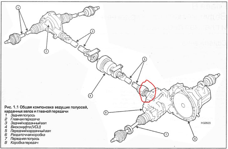

http://savepic.org/5086661.jpg
в обведенном месте внутри что-то типа крестовины. на что можно заменить? или только оригинал (и если так, то, пожалуйста, скиньте код)?
А где подпись?
Аля привет. Эта хренька называется трипоид. Она вроде как бы не разбирается ( см.рис. поз№2) http://s8.uploads.ru/t/Hjgbz.jpg
исходя из этой темы https://lrfreelander.ru/viewtopic.php?id=2976 получается два варианта -
1. Ищешь б/у у наших ребят,
2. Пытаешься реанимировать  ( процессы описаны)
код переднего кардана - TVB000090
Здессь рассматривается ремонт карданный шрус
Отредактировано Алексей Юдин (2014-02-17 05:59:23)
