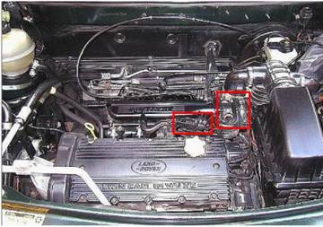

я дико извиняюсь,  но может кто подскажет где эта дросельная заслонка находится :huh: и моторчик холостого хода(плавают сволочи)?  прочел про ДЗ темку, вроде симптомы похожи..... картонка поможет? :rolleyes:
К дроссельной заслонке идет толстый гофрированный патрубок от воздушного фильтра. Патрубок крепится  к заслонке хомутом. Сними хомут, отодвинь патрубок и загляни внутрь заслонки.
Заслонка и моторчик холостого хода обведены красным.https://i.ibb.co/d4tj8WKc/WG74U.jpg
