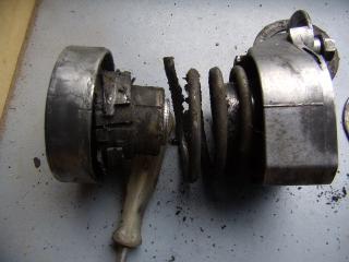

Привет Фриловодам, сам стал таким 08.08.08, но это другая тема, по ремню навесного: Симптомы рвет ремень из-за перекоса ролика натяжителя пробую прикрепить фото

https://i.ibb.co/vxRWBqnh/16616-1.jpg
Была такая же проблема - Не знаю из-за чего но возникал перекос Ролика - как следствие ремень постепенно сдвигался и 1 "ручеек" перекидывало ч/з шкиф - далее его надрыв.
Сначала подкладывал тонкую платину в зазор м/у корпусом (в котором пружина сидит). Помогало не надолго. В результате - покупка нового натяжителя и забыл об этой проблеме.
Периодически осматриваю - пока все нормально...

отремонтировал новая втулка 400р, много потому что и корпус пришлось растачивать сварка 200р. итого 600руб, и снова фрил ожил!

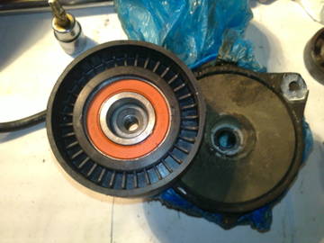

Пошел в волговский магазин. Дали мне на обозренье 3 ролика. Типа один стандарт, один усиленный.... Но по внутреннему диаметру они нам не катят... И тут третий. Гадом буду 203-й подшипник! Спрашиваю, а это от какой???? Исчерпывающий ответ - Евро3..... Я притух от осознания своей никчёмности....
https://i.ibb.co/Txfp8Dw1/J6Vz-K.jpg

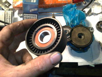

Принёс, примерял....
https://i.ibb.co/Hfg1rmrM/34BRJ.jpg
Короче.... Это Волговское ЕВРО-3 встаёт на наши движки 1,8 с автоматической регулировкой аж как родные!
