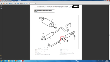

https://i.ibb.co/LDSmzFbd/et-YPH.png Что это в обмотке ,травит в этом месте.Что делать? Менять?Как востановить?
Привет :flag: .Это гофра.Меняется, сварочные работы.Работы на 1 час .Но может быть и гимор  :dontknow:
Гофра. Я менял на универсальную Bosal 55*100, продаются почти во всех норманьных автомагазинах...
Да,может, с болтами... Срезал болгаркой ,выбил (посажены похоже на горячую)...
Сварка - полуавтоматом заняла 40 минут...
При снятии будь осторожней с лямбдой... :dontknow:
Отредактировано Romano (2014-02-16 21:08:06)
Пару раз менял гофру.. измерь длину гофры и диаметр трубы.. и на авторынок - искать близкую по размерам.. потом - резать, варить
