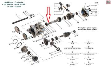

подскажите пожалуйста, что за деталь под номеров 8 на фото и если можно код ее, и по дномером 16 и 17 какие у них коды для заказа или кто что ставил

Почитай эти темы
Разборка и ремонт раздатки.
Разборка и ремонт раздатки 2.
Раздатка(IRD), карданы, вискомуфта

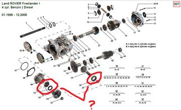

Лююююдиии ))) помогите )))) чем можно заменить шпонку дифференциала №10 по схеме , родная умерла ((((

Всем привет. Купил Фрилендер1 1.8  98года с карданом в багаже,а хвостовик от раздатки был под водительским сиденьем..... http://s2.uploads.ru/hjM1J.gif Решил поставить все на место заменил  подшипники. а где взять новые кольца не знаю 1 и 2 так как они ломаные,и куда ставить тоже не знаю .
http://se.uploads.ru/t/4oMcA.gif
