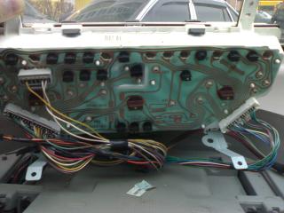

Значит так
Вскрыл считок приборов оказалось не достает 5 лампочек
Номер их EJP1180L
Не могу их купить
на заказ в EXIST 85р-1шт доставка от немчуры350р ждать 2-3 недели
в Кемпе похожих навалом (различие по высоте толщине патрона)
Кто подскажет может от какого авто подходит
подскажите не ориг номер или еще какую инфо

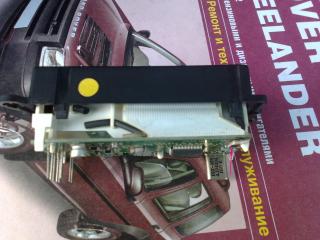

Вчера успешно отремонтировал часики!!
1. Купил упаковочку токопроводящего клей (тот что для ремонта обогревов задних стекол) цена 200р.
2. снял часики, разобрал корпус
проблемма вся в прилипании шлейфа к стеклу циферблата
3. смешал компоненты клея (проводящий состав и активатор) в необходимом количестве
4. нанес на дорожки шлейфа с помощью иголки
5. установил шлейф назад назад
6 25 минут покурим
7. собрал все в корпус
8. установил в машинку
9. наслаждаюсь просмотром местного времени

Народ! Огромное спасибо! Прочитал все страницы обсуждения темы с часами! сам страдаю той же проблемой! Теперь есть мысли по ремонту, воспользуюсь советом Серёги ( только как называется токопроводящий клей???) Как сделаю - отпишусь!
Поделиться612008-11-13 08:25:58
клей "Hi Gear".
кстати опять отвалилось.
разобрал поставил прижимную резинку под платой с контактами боком. чтобы нажим сильнее был. вроде бы опять зафункционировало. есть идея пропаять. но вот не знаюю как к стеклу экранчика припаятся.
короче конструкция г..но.
подискиваю альтернативу что вставить.
Поделиться622008-11-13 12:56:57
К экрану не подпояться там стоит колодка из токопроводящей резины... Резиновая трубочка для уплотнения - дрянь, согласен. Я под неё подкладывал кусочек пенопласта(вырезал по месту) и затем со значительным усилием собрал корпус, так что шлейфик очень плотно прилегает...

Ну вот наконец решил свой вопрос
а именно
достал я продавцов
в понель приборов подходит лампока из самых дешевых 16 руб
OSPAM 2351 MFX6
Усики кверху загибаешь чтобы влезла в отверстие и они же служат как фиксаторы при ее повороте
в часы поставил оригинальную чтобы всегда под рукой была
Там еще стоит большая лампа(3шт)подсвечивает спидометр тахометр
о грустном
при вскрытии панели обнаружил не хватает 7 лампочек до этого не хватала 5
Вывод ямки объежай

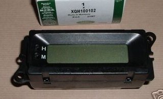

Привет братья фриловоды!!!!!!!! нужен совет, остро нуждаюсь в часах(те что с большим экраном)нашел в москве на профсоюзной 73, за 2 тыс.
Внимание вопрос- это дорого или нормально, или бывают дешевле????? Спасибо за помощь.
Искренне ваш северянин.

за 2 тыс.
2000 = 40 лат
Нормальная цена, при условии, что они полностью исправны!
Я с ибея заказывал примерно за ту же цену.
Новые часы, у нас в салоне, стоят Ооооооочень дорого!!!

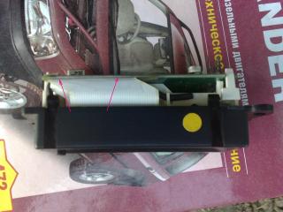

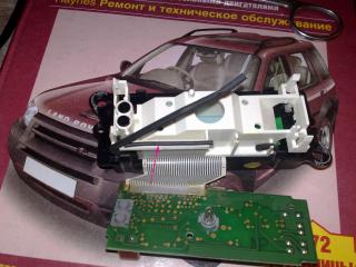

У меня тоже была подобная проблема с часами...(показывали всякую х-ю)
Но после того как я их разобрал прочистил шлейф в месте крепления к экрану и плате, прорисовал дорожки обыкновенным карандашом "КОНСТРУКТОР" 2М все стало ОК...
Сегодня этим же макаром отремонтировал и я свои часики. Но ко всему сказанному, еще подложил под уплотнительную резинку кусочек изоляции т.к. пришел к выводу, что основная причина неисправности заключается в том, что со временем проседает та самая резинка и нарушается контакт между шлейфом и платой. Фото представлю через недельку. (Сын спер кабель от тлф).
Стрелками показаны места уплотнения.

не.. часов всего 2 типа.
Не они.
