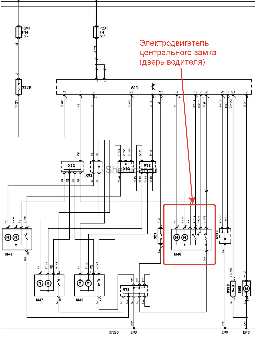

Скажите пожалуста где находится соединение К109 на электро схеме №9 не могу найти
Речь идет, видимо, о схеме из Хайнеса?
Я так понял, что соединение К109 - это вообще распределенный по всей машине набор перемычек... :dontknow: Тут, скорее надо смотреть по расположению присоединяемых разъемов (в данном случае - 290, клеммы 3 и 5). Ну и дальше проще, смотрим в Рейве - С290, за центральной консолью. Распиновка разъема прилагается.
https://i.ibb.co/7xgRmY0k/42169-1.jpg
https://i.ibb.co/xtDkT310/42169-2.jpg
а где найти раземы 288-286

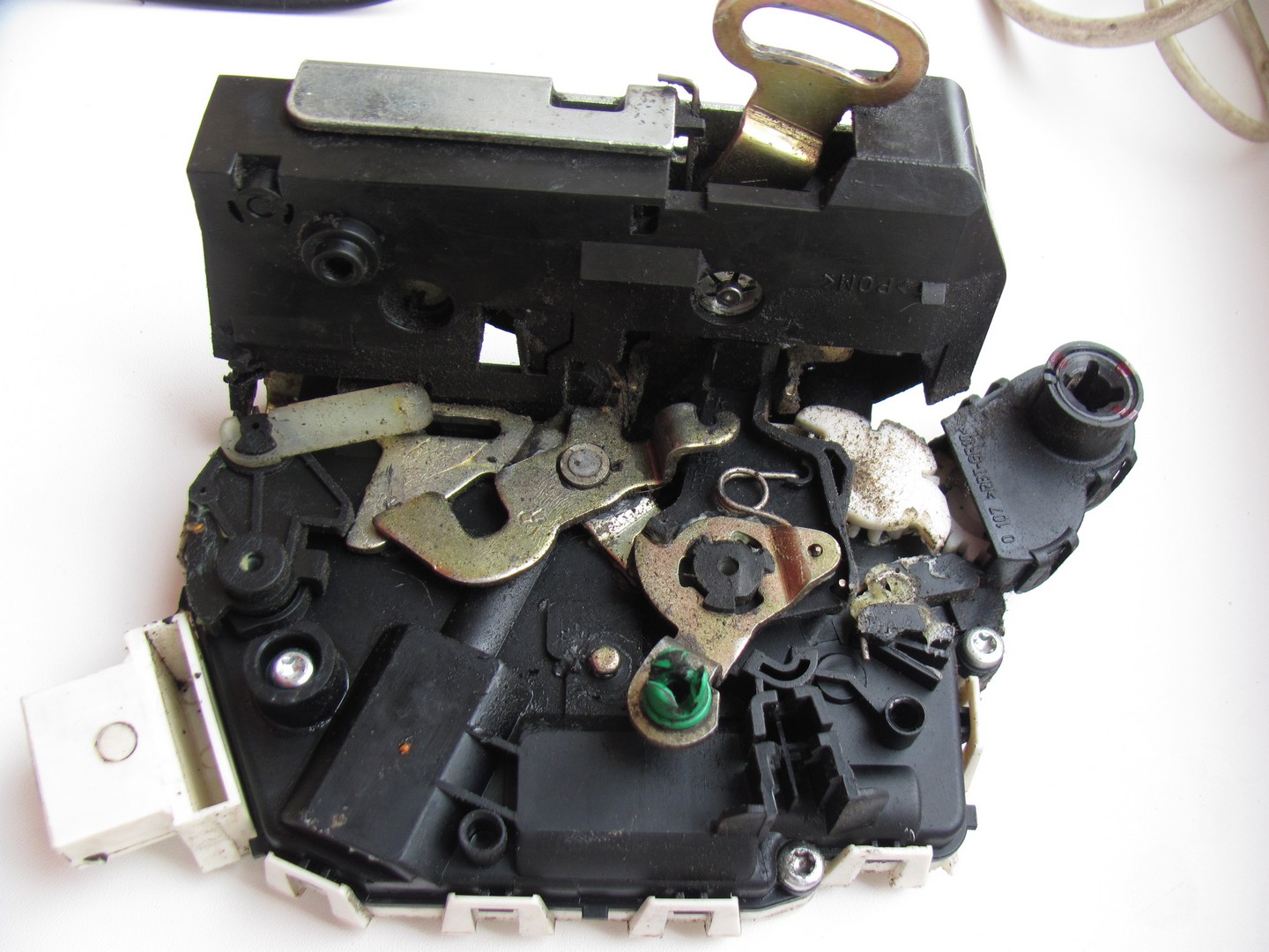

после ремонта задняя левая дверь не реагировала на ЦЗ думали сгорел замок. проверили все работает. начали смотреть проводку искать разрыв разобрали всё нашли под сиденьем перебило три провода а стольные по жевало после чего-то тяжелого
А если ключом закрывает но не открывает. Кнопка брелка работает. Что может быть?
Замок разбирал?  У меня такая же хрень, но я думаю , что при сборке замка кое что напутал, даже примерно догадываясь где косяк, но разбирать лень , холодно.
min написал(а):
подскажите, проблема такая:
с сигналки задняя правая дверь запирпется, а отпирается только изнутри с ручки. с наружи дверь открывается если замок отперт ручкой изнутри.
При отпирании, с сигналки слышен щелчек в замке, а пипка не выскакивает,  -замок не отпирается.
Изнутри за ручку потянешь - замок отопрется.
Очень неудобно, дверь  - правая, ходовая.....
раньше дверь и изнутри плохо откывалась. разобрал, не хватало хода тросика от внутр. ручки. Подложил шайбочку под рубашку тросика , стала дверь хоть изнутри отпираться и потом открывться. а поставишь на сигналку или на пипку, - в салон к ручке лезть.... открывать...
когда я покупал, прежний владелец сказал, что это защита, можно ее снять... но как? или что еще может быть?
что за защита такая, нафига такой тюнинг??

Была такая же неисправность с задней дверью, не открывалась с сигналки, а только изнутри ручкой. Лечилось переборкой замка и заменой моторчика, который на отпирание.
:yep:  Или просто бывает можно обойтись чисткой коллектора этого маленького  эл. моторчика.
У меня на коллекторе у  одной из пластинок отклеился край и уперся в щетки тем самым заблокировав замок и дверь не открывалась
не разбирал, но гарантии, что до меня разбирали нету ни какой
Как правило потеря контакта щётки,разьём и тд в следствии окисления,перелома,перетирания провода в подавляющем большинстве приводит к такому виду поломки.Начни с этого.... :yep:

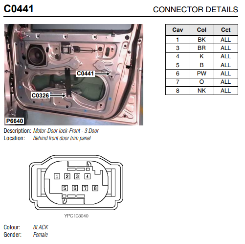

Подскажите по поводу разъёмов замка, а то не могу через поиск ничего найти.
Проблема: не открывается/закрывается водительская дверь с пульта (от ключа тоже, но это уже другая проблема). Предыдущий хозяин закрывал через заднюю, ручками.

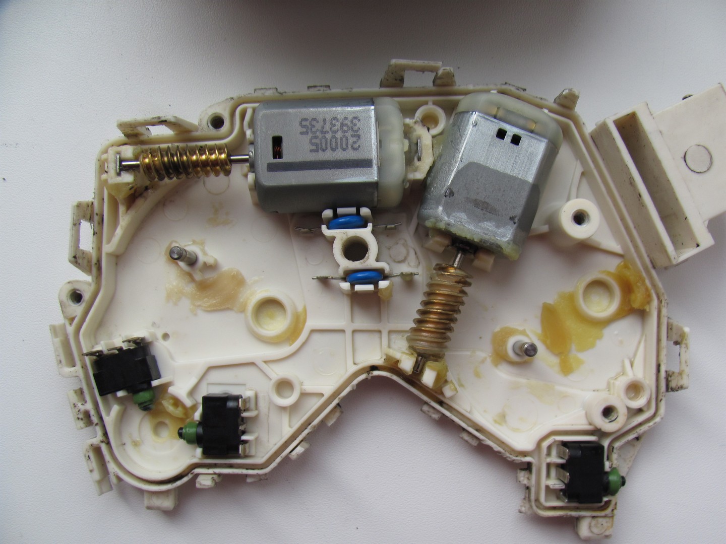

Понятно, что устал электродвигатель. Я сегодня разобрал замок, там на одном движке стёрлись уже даже не щётки, а железки, на которых они крепились...
Решил заказать весь замок в сборе с разборки, но столкнулся с

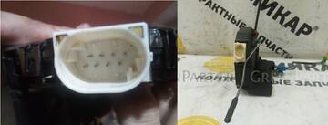

Проблемой-2: большая часть замков передней левой двери, что нашёл в продаже, имеют 7 контактов в разъёме, а у меня 8. Расположены так же, просто одного штырька как будто не хватает.
Это с праворульки, возможно...
Вопрос: за что отвечает недостающая клемма? Если купить и поставить такой замок, он будет работать?
Для наглядности. Слева - мой разъём, справа - с разборки.

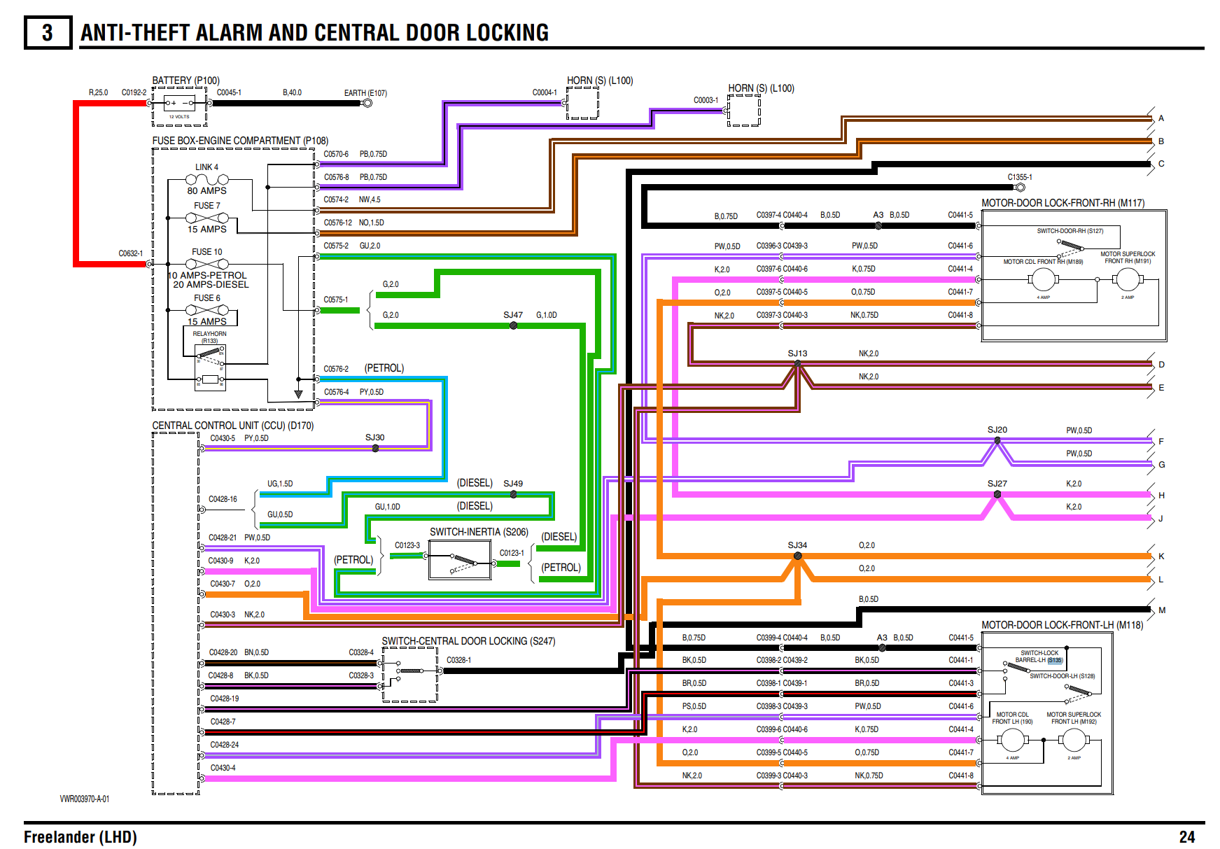

Так разбери посмотри, куда провода идут.
На схемах 2002 и 2004 годов на водительской двери задействованы семь пинов.
Три провода на моторы, четыре на контакты.
Тут у нас есть замечательные специалисты, которые это все знают и в лёкую могут объяснить на пальцах зачем нужен 8 пин., но они предпочитают ворчать и ругаться последнее время, вместо совершения каких-либо полезных действий  :disappointed:
https://upforme.ru/uploads/0000/d3/70/2/t26483.png
https://upforme.ru/uploads/0000/d3/70/2/t569475.png
https://upforme.ru/uploads/0000/d3/70/2/t319805.png
Сувор написал(а):
принципиальная  электрическая схема автомобиля лендровер фрилендер 1
находится на форуме в разделе электрические схемы
Схемы тут

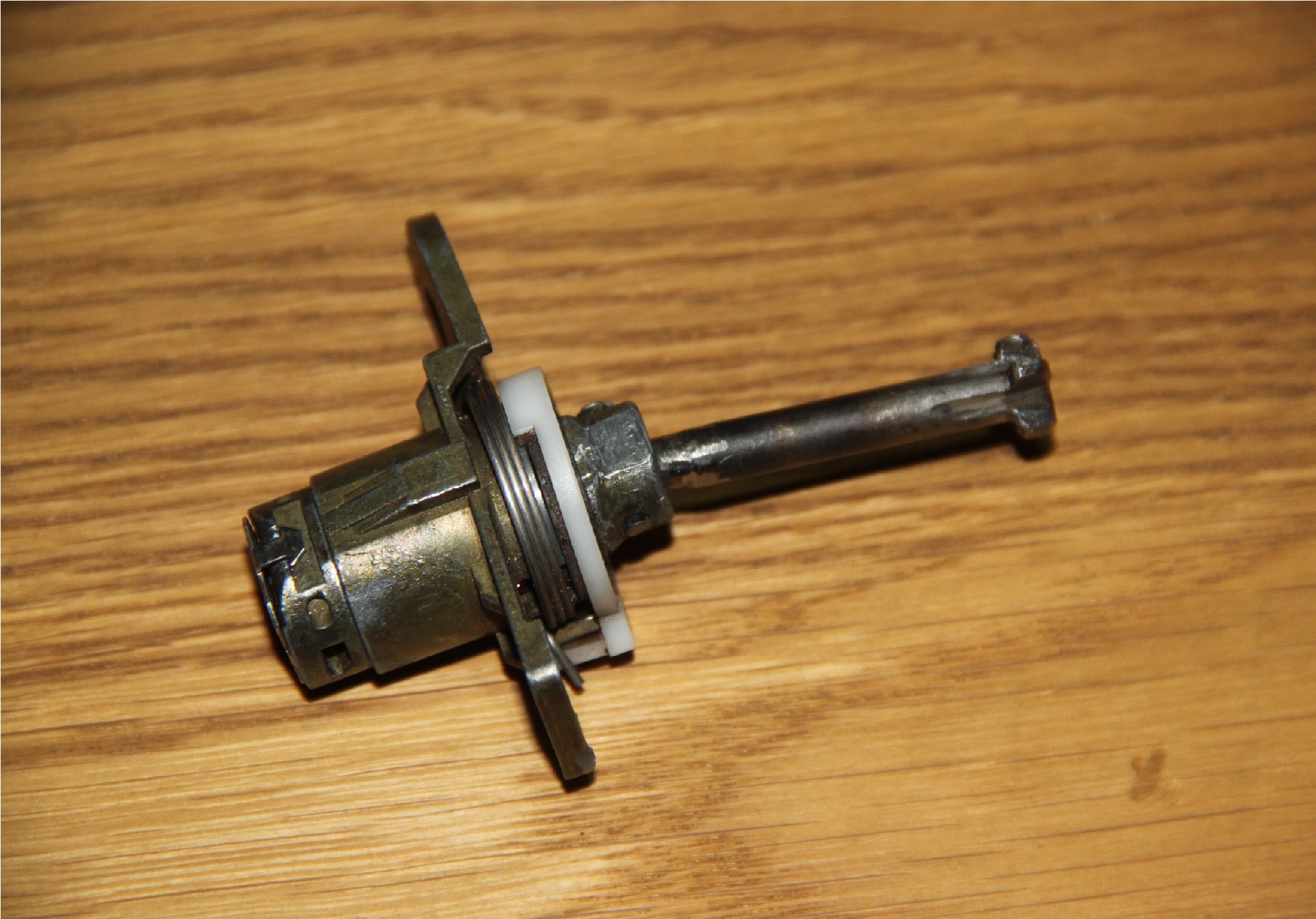

Столкнулся с этой проблемой.Купил замок 1998г.в.Конструктивно,встаёт в штатное место.Но у меня авто 2001г.в и по разьёму(штырькам),не совсем подходит.Теперь,чтоб закрыть водительскую дверь.,надо вручную тягу на двери,утопить вниз.Только потом,ставить на сигнализацию.Чтоб открыть,снять с сигнализации и с пассажирского места,поднять тягу вверх.Немного гемморойно,но что делать.Видимо,недостающий контакт(штырёк),это управление тягой замка двери. :dontknow:
На водительском замке есть ещё привод от цилиндра ключа. На фото 2 микрика рядом. От них, наверное, 8ой пин.
На фото праворульный замок с ключом. Теперь он пассажирский.
https://upforme.ru/uploads/0000/d3/70/6360/t305538.jpg
https://upforme.ru/uploads/0000/d3/70/6360/t322018.jpg
С разборки праворулька, скорее всего. Не будет открываться ключом.
Совершенно верно.На моём авто водительская дверь без замка.Он на пассажирской двери.При этом авто с левым рулём.На пассажирской есть замок,он без личинки(наследие прежнего владельца).Донорский разьём был снят с водительской двери авто 1998г.в.
Точно, все эти замки без втулки под хвостовик личинки :) А у меня на замке она присутствует, хотя и личинка не была вставлена - я как раз хотел восстановить.

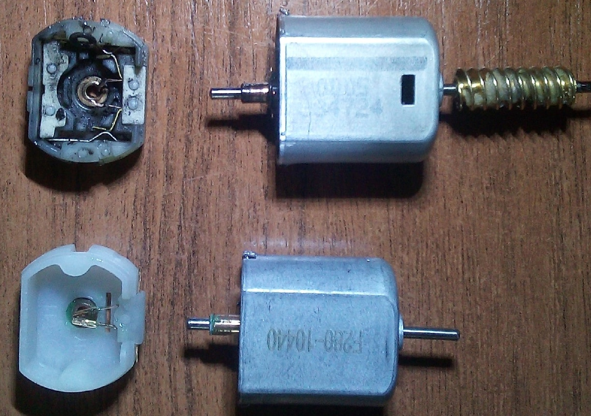

Я вчера нашёл на Али очень похожий по габаритам  электродвигатель , заказал.
Но идти он будет долго, пригодится разве что на запчасти.
Кстати, нашёл ещё и  заднюю часть моторчика, с щётками (тип 1, big), решил пока не заказывать, а поискать у нас в продаже такие же, взять оттуда щётки.
Заскочил в радиотовары, взял движок идентичного типоразмера за 130 рублей, скинул заднюю крышку, а там... щёток нет :)) О коллектор трутся просто медяшки ;) Видимо, в двигателях для игрушек ресурс не нужен.
Отредактировано Timon (2023-02-21 21:39:53)
Вот. Сверху мой старый, снизу - новый, такого же типоразмера и вольтажа.
Однако, щётки отсутствуют, как класс :) Долбаные китайцы, на всём экономят ;)
https://upforme.ru/uploads/0000/d3/70/7788/t201262.png

В общем, купил сегодня за 250 рублей активатор для дверных замков, выковырял оттуда щётки, отнёс тестю (он мастер пайки), чтобы он припаял их к выводам в старом моторчике (просто переставить графит не получится, так как стёрлись даже места его крепления).
По итогу он сказал, что эти щётки - говно, впаял какие-то другие... Но моторчик проверили от блока питания, крутится норм, завтра буду собирать дверь http://s3.uploads.ru/lqZGT.gif
Делал точно так же :) 3 года отработали - заметного износа не видно. Потом заменил на крышку со щётками в сборе с Али.
Если кому интересно, распишу свою дальнейшую битву с замком.

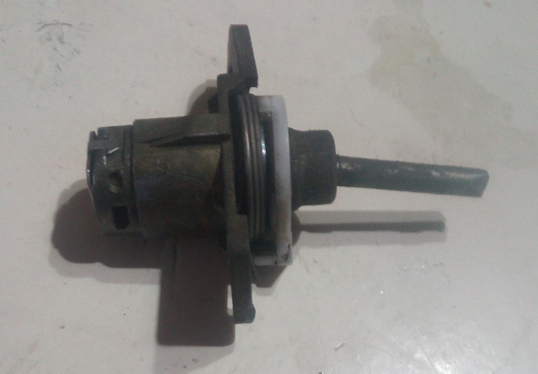

Одной из целей ковыряния в двери было восстановить отпирание с ключа.
Разумеется, хвостовик личинки уже был отпилен какими-то умельцами.
https://upforme.ru/uploads/0000/d3/70/7788/t162608.jpg
Ладно, думаю, фигня - ща приварю какую-нить железку и обточу болгаркой под крест.
Прикинул по фоткам из инета общую длину, подготовил железку... Но, не тут-то было - хвостовик оказался не стальной, а из сплава типа ЦАМа - не варится, горит зеленоватым пламенем. Я его даже магнитом не проверил, в спешке.
Не прокатило. Ну, нагрузки там, вроде, небольшие... Сделал проточку в этом обрубке, вставил туда ответную медную лопатку, отнёс тестю - он пропаял, чтоб не выпадала вся эта приблуда. Руками не гнётся, роде норм.
https://upforme.ru/uploads/0000/d3/70/7788/t937530.jpg

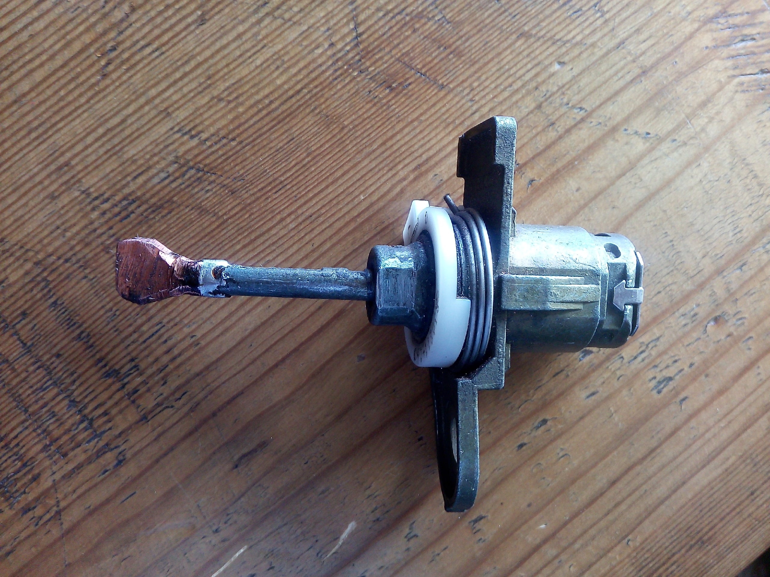

Собрал замок, поклацал ключом - работает. Однако, в процессе испытания при провороте с усилием (решил специально придержать замок рукой) хвостовик этот таки обломился. Причём не медяха погнулась, а отлетел кусок исходной пипетки из непонятного сплава...
Фиг с ним. Разобрал замок, выковырял остатки хвостовика. Решил выточить на токарном станке заготовку из нержи, поехал в гараж... а там одной фазы нет. Соответственно, станок не работает нифига.
Тут уже я окончательно психанул, взял болт М6 подходящей длины, просверлил дырку, обточил болгаркой шляпку под крест.
https://upforme.ru/uploads/0000/d3/70/7788/t646056.jpg
В итоге, вставил этот колхоз в дверь - всё чётко работает :)
Так что теперь у меня дверь таки отпирается с ключа ;)

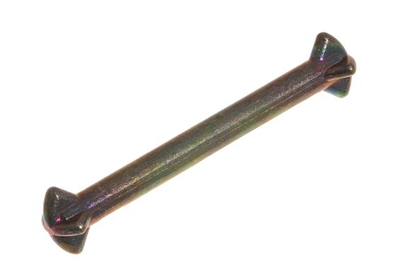

FQK101440https://upforme.ru/uploads/0000/d3/70/705/t623255.jpg
У меня не такой. Там только с одного конца крест, а с другого - отверстие, в которое вставляется небольшая трубка.
Может это как деталь для ремонта? Где надо отрезал, где надо просверлил?
эта деталь от  ровера  75 , сам центральный замок  очень похож  только  на фриландере  сердцевина  другая  , на ровере тяга  продается  отдельно , за  фриландере  с сердцевиной
