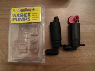

А вот это купленно в " Экзисте" за 430 рублей, как альтернатива родному за 2800р. на обратной стороне упаковки надпись Rover. Родной переставил омывать лобовое стекло, а этот пойдет на заднее.Посмотрим, как  приживется.                                                                                                                                                                                        https://i.ibb.co/5xJM6Z8V/VXam-B.jpg
