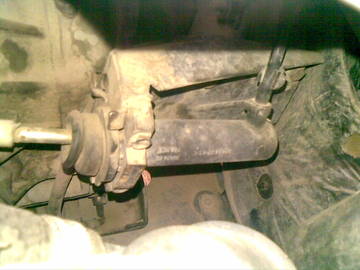

Погнал бегимота на север. Сейчас проехал Тайшет это по трассе Байкал, за красноярском. Заметил что передачи стали туго втыкаться, подъехал к кафе и педаль провалилась. Спешу на баржу пока есть навигация. Что делать? Заморочиться с разбором? Или все пиз-ц приехал? Обратно до дома 1500 км.

посмотри в районе рабочего цилиндра сцепления

там у вас трабл какой-то толи опорную пластину, то ли лапку ..... вообщем что-то гнет там.
утечки есть?

Утечек нет.

раз утечек нет то вероятно всего сломано/выскочило пластмассовое крепление рабочего цилиндра к кронштейну или сам кронштейн. фотку выложу чуток позже.

С домашнего не дозвониться. Лопнул цилиндр в месте крепления к пятке железной как в теме про сцепление. Только там трещина а тут совсем оторвало кусок. Попробую скрутить проволокой, залить покмиполом и упор приварить. Может протянет до дома.

Лопнул цилиндр или кронштейн?
Поделиться152014-09-27 17:40:59
Цилиндр, пластиковый который
Поделиться162014-09-27 17:42:38
Кусок отлетел со стороны сальника резинового через который шток выходит
Поделиться172014-09-27 17:47:52
Течот?
Поделиться182014-09-27 17:53:03

Течот?
Да вытекло.
Dim'Ok фото выложить сможешь?
Посмотри тему О сцепления, О сцеплении.
Тихомиров фотку выкладывались с трещиной цилиндра, только у меня этот кусок совсем отвалился.

Да вытекло.
Ищи гидропривод... Т.к. он замкнутая система...
Dim'Ok
обрати внимание на мои "апгрейд ин колхоз" или брит миллу без крови
наличие куска (краиный плоть) особо не важно, если поршенек не доходит до него, у меня етот "крайный плоть" софсем не задействован.
а цилиндр закрепить крепким хомутом к кронштеину. а донышку подпереть приварив какой нибудь упор (правда у меня его нет, хомут хорошо держит)

Мужики со сварщиком запилил пятку, обломок захерачил проволокой и поксиполом. Пока все гууд. Правдой педаль слабо нажимается, походу херово прокачал. Да и тормозухи Халил не до краев, а до места облома ибо дальше проволока мешает. Всем спасибо от души.
