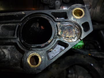

Замена старой прокладки коллектора,причина капал антифриз из  под прокладки ниже патрубка, соединенного шлангом с расширительным бачком.Предварительно пробовал подтянуть гайки,но результата не дало.После снятия коллектора клапанный патрубок был забит грязью.А вот с правой стороны вообще не понятно,что за хрень,как-будто пробка деревянная забита,или так должно быть?Хотя канал в блоке есть.Смотрите фото.https://i.ibb.co/jnR92tR/FU6XS.jpg
https://i.ibb.co/Vc5prSkg/W4Em-Z.jpg
В этом месте это отверстие рекомендуют глушить, хотя я могу ошибаться, но вроде про это уже  писали на форуме.
Этот маленький канал для язычка от прокладки
Подскажите, где писали? Чем глушить, зачем глушить??? Пока коллектор снял, думаю глушить или нет.

Если смотреть на фото,то с правой стороны в коллекторе отверстие уже заглушено.Я только почистил посадочное место для прокладки,прокладку ставил новую.А место в коллекторе куда выходит язычок от прокладки, это маленький паз его глушить не надо.В блоке есть отверстие,его тоже глушить не нужно.Прокладка в виде кольца в этом месте не даст протеканию жидкости из блока. И еще маленький нюанс - в коллекторе есть латунные втулки они не должны выступать от плоскости коллектора,иначе антифриз будет подтекать.Нужно поставить линейку и проверить плоскость,в противном случае втулки придется шлифонуть.

Дык, там чепик забит. Причём тут язычек от прокладки?
