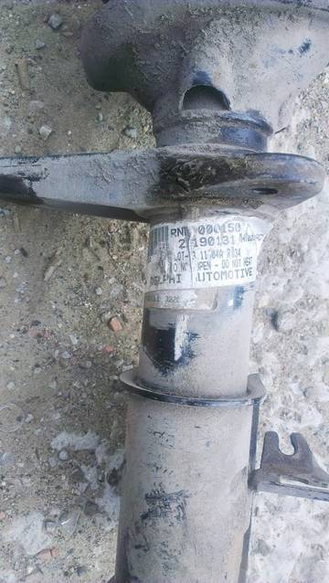

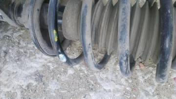

Сфотографировал, свои пружины и амортизаторы передние при замене опорного подшипника
https://upforme.ru/uploads/0000/d3/70/2/734832.jpg
https://upforme.ru/uploads/0000/d3/70/2/745751.jpg
392
Delphi... На заводе ставят... :dontknow:
393
BOGE 32H99A и BOGE 32H98A - они мне подойдут, исходя из этих данных по цветовой маркировке пружины и амортизаторам?
Отредактировано Master11 (2013-08-25 22:53:33)

Читал что меняется в родных делфях, а что с остальными?
395
В варивать гайку надо , родные как бы не разборные :dontknow:
396
Не ни гайку. Кони вставляются так, снизу сверлиться под болт и притягивается к дну стойки. Тоже в раздумье, нужно ли заморачиваться? По ценнику не на много дешевле выходит.
397
Странник LR Fril 04 1,8 написал(а):
Не ни гайку.
У меня были вварены гайки сверху :dontknow:
398
