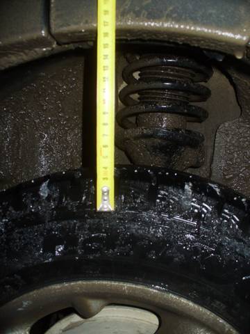

Здравствуйте, комрады!
Вот и я доездился (((
разобрал пластик с левой стороны, а там вот такое.
https://upforme.ru/uploads/0000/d3/70/2/140249.jpg
походу у меня еще какие то вставки стоят, т.к. расстояние при 16` 215/65
сантимов 13-14 получается.
https://upforme.ru/uploads/0000/d3/70/2/288329.jpg
Помогите плиз подскажите, на что приехал? и что менять?
Заранее благодарствую за оперативный ответ :)
зы. пошел тему читать дальше, в надежде найти номер опорного подшипника... уже дочитал до 6 стр... там где коньяк на троих распивали, уж очень обширная тема, боюсь зачитаюсь и ответ не найду.
потому и пишу в надежде на помощь зала!
ничего подобного, просто шток вытянут, а посадка мафынки зависит от состояния пружины
менять опору точно.
а амортизатору ревизия, если не потекли и нормальный ход то можно обратно ставить. в любом случае демонтировать и смотреть.
Отредактировано ersai (2014-10-30 19:18:02)
423
ничего подобного
не-не-не.. я уверен.
т.к. так же было и до поломки.
даже когда всю подвеску по кругу поменял, так и было.
бегемот забавно конечно выглядит... как на каблуках  :crazyfun:
в шинке как то.. хотел рабочий поднять за зад одним домкратом, чтоб 2 колеса сразу скинуть.
я грю - дык не хватит домкрата, а он так уверенно: все точно хватит! я уже так делал на такой же машине!
когда до конца поднял, плюнул, сматягался и стал одному колесу менять.

424
это конечно понятно, а ездить при таком нельзя, но если надо....? или категорически(!) нельзя?
просто сегодня хотел бы деталь заказать (опорный подш). а как придет разобрать и поменять.
425
посадку афто определяет состояния пружины, независимо от состояния аморта. Если пружины севшие то никакой супер-пупер аморт не поднимет мафынку. бабке не ходи.

428
ездить по ровной дороге не более 40-50 км\ч можно. на большие скорости тожы можно, но на неровностях зад будет подбрасывать.
а вот скажи ка, пошто ты так ненавидишь его (фрил)?

ersai
да Бог его знает, что там.. но зад выше чем у братьев.
ладно, разбор покажет почему выше.
имхо, есть там что то инородное, посмотрим что.

432
amad-m написал(а):
а левая/правая - одинаковые?
amad-m написал(а):
на работу то как то надо.
да и дочю новорожденную, щас возить по поликлиникам.
можно без особого фанатизма, и не нагружай зад.

amad-m написал(а):
во-во.. так и есть.
стуки от горизонтальной раскачки штока, если вертикальные раскачки то были бы сильные удары по кузову.

нет. сейчас стакан как раз разгружен.
Да там шток амора болтатся будет, как куй в стакане...
Плюс стойка не закрепленная сайленты овалить будет...

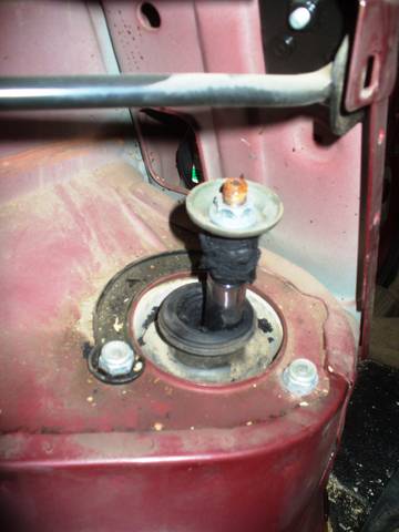

Твоя оклюзия как раз из-за дополнительных вставок может быть... Ход амора ограничен, вот и пробило...
У тебя на переднем крыле какие буковки наклеяны?
Отредактировано Romano (2014-10-30 22:00:23)
446
ИМХО: не исключено, т.к. шпильки опоры из болтов маловато торчат.
З.Ы. хотя нет, опора плотно прилегает к чашке...
Димка там сайленд вышибло и вск :dontknow:
:nope: Авто тяжелое , нагрузка на опорник шгромная :dontknow:
447
возможно. разбирать буду, посмотрим что там за инородное тело.
ни я ставил, брал такую.
а мож из за того, что барбекюшку начал строить и свернув сиденья нагрузил 106 кирпичей... и только потом мне в голову пришло взвесить один. оказалось, что кирпич ШБ-8 весит 4,2 кг. итого почти пол тонны на задницу.
448
Ну ты 2 загрузи , хотя и ето не то , сайленд сам по себе , не о том базар , просто он устал :dontknow:
449
Если пружины хорошие , то авто держат от присяданий , а вот от падания колеса в яму , пружина тока помогает , и все принимает сайленд :dontknow:
Отредактировано IIpuzpak (2014-10-30 22:19:12)
450
amad-m написал(а):
мдее... печаль-беда.
Номер не подскажу. Могу предложить на разборе заказать чтобы не мучаться. А потом как нибудь новый закажешь путем проб и ошибок и поставишь. А ездить думаю можно. Ну торчит шток, да и хрен бы с ним.
