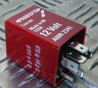

Вполне может быть, что это и релюшка накрылась. Называется wiper delay relay. Делается нверняка фирмой Lucas. Выйду из дома - помотрю в книжке, что в машине лежит - где эт релюха находится.
Что-то подобное должно быть:

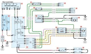

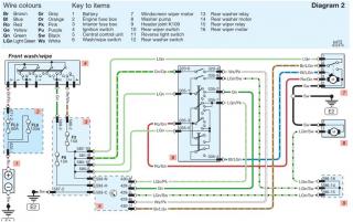

А похоже, что там реле то и нету. Функциями прерывистой работы управляет ЦБУ. На заднем стеклоочистителе стоит аж два реле. Скорее всего или глюк ЦБУ, или микрик на моторе.
Поделиться62008-02-17 00:19:34
Изучил книженцию. Реле у нас нет
А где реле эти стоят? У меня задний дворник останавливается где попало. В мануале пишут что не исправно реле. А где они не написано.
