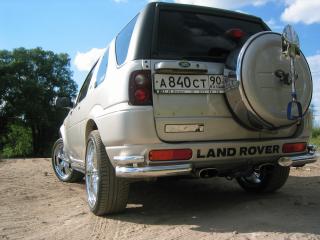

Поставить можно,сам ставил от Нивы Шеви на два выхода,немного переделывал,но сильно рычит,пришлось купитить родную банку
Не стал заморачиваться обварили мастера за 300руб
Поезжу еще

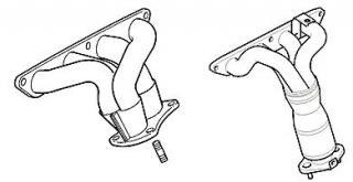

Сняли защиту опять завел. Втроем начали смотреть. Потом говорят что пробита, прокладка № 5  WCM 100590L прокладка выхлопной системы,
У МЕНЯ  ВОПРОС
Есть гайка приемной трубы ESR 2034     А КАКОЙ КОД у болта или шпильки????? Кто знает , что-то я не нашел.
Код шпильки здесь не обозначен, т.к. они - принадлежности выпускного коллектора.
До 2001 года детализировались, после - нет.

Всем привет
На счет прокладки ПОДОШЛА,  как и была там. Но это не главное.
Дело было не в прокладке,  а вот в чем:
http://i074.radikal.ru/1006/ca/5988cbd031bc.jpg
Сняли коллектор заварили, изнутри  и с наружи. И все ОК!
Цена вопроса 1 000 руб.
У меня отлетело там, куда стрелочка от цифры 2 указывает. Заодно тогда и катализатор поменял - ибо это от его забитости такое случилось.
