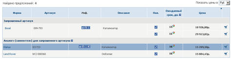

"На современные автомобили обычно устанавливают два вида катализаторов: керамические либо металлические. Керамические катализаторы менее дороги и поэтому более распространены. Но керамические катализаторы имеют существенный недостаток – их хрупкость. Даже несильный удар об камень на дороге может привести к рассыпанию сот, которые своим дребезгом подскажут владельцу, что его ждут очередные финансовые затраты. То же самое может произойти, если на полностью прогретом автомобиле заехать в лужу и вода попадёт на раскалённый катализатор." Ссылка

Бывают МЕТАЛЛИЧЕСКИЕ катализаторы, бывают  :flag: И в каталогах того же Босал, они тоже есть. На этом код на банке выбит, буду снимать защиту посмотрю ради интереса, что туда немцы вживили.
