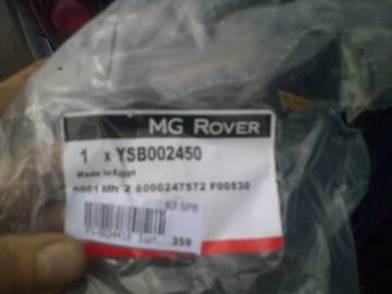

ЗЫ Косичку лучше взять от ровера, дешевле в разы, вот например- 400р
https://i.ibb.co/tpvkhhN4/sc-MRg.jpg

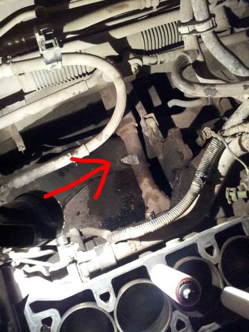

https://i.ibb.co/jvyC870f/sf-JWO.jpg
К чему прикручивается это ушко?
166
У меня такова нет вроде как :)
167
оно под раздаткой, перед гофрой. в микрокате как то непонятно нарисовано, что к чему и куда прикручивать...
168
Я так понял это глушитель , если да , то у меня это ухо чуток по другому стоит и прикручивается к раздатке.
оно самое. а как оно к раздатке прикручивается? нету фотки как должно быть?

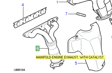

Дружбаны!!! А гофра от чего нам лучше всего проходит??
176
подпрогорел и зарёхал пламегаситель на стыке по сварке
снять не получилось из-за одной сорванной гайки на коллекторе(
заварили чуть-чуть прямо на машине
вопрос: ремонт или замена?
новый как я понимаю опять с несколькими нулями стоит, а если б\У поделитесь опытом

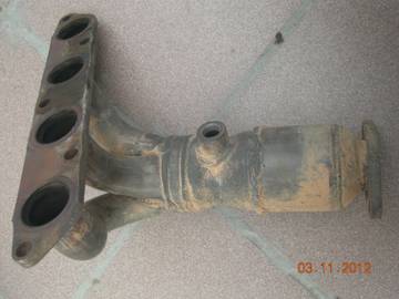

https://i.ibb.co/gZ4k4xh8/6B5h1.png
на фото под №2
177
Это катализатор а не пламя гаситель.
стоит нормально  :cool:
178
По описаниям это катализатор называется. Но что внутри - вопрос. Может там и нет нифига, пара сеточек да и се. Выхлопешка под Евро 3 - там все просто вроде должно быть и одного каталитика вполне достаточно.

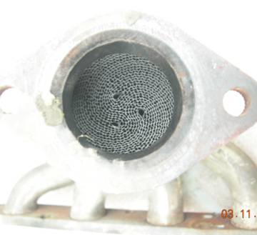

но катализатор был жив.. (второй катализатор был выпотрошен давным давно..)
https://i.ibb.co/5XMkgx3X/IXL5v.jpg

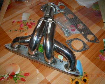

Всё это заставило задуматься  о замене выхлопной системы (ВС).. родная система от ЛР отпугивала ценой.. польские варианты заставляли задуматься о своей долговечности..
интернет был мне в помощь..

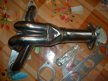

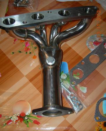

Началось все с того, что на англиском ебае попался мне коллектор, без катализатора…
(в описании было указано - коллектор нельзя использовать на дорогах общего пользования. типа только для раллийных машин.. но для РФ это правило не работает..)
Материал - нержавеющая сталь Т304 (по буржуйской классификации).. Самое главное диаметр трубы которая идет дальше в систему 57 мм (52 мм - внутренний).. родная ВС имеет внутренний диаметр трубы 46 мм..
После того, как я договорился о изготовлении остальных элементов системы из 57 трубы, я купил этот коллектор..
Он был в продаже у двух продов цена - 99 фунтов.. у одного прода была опция - сделать предложение (предложить цену ниже) с ним я и договорился.. доставка по ЮК - бесплатная..
Оба отправляют только по ЮК.. (доставка в РФ через виртуальный адрес)..
https://i.ibb.co/cK9bBH2b/MGa0P.jpg
Сейчас глянул на цены и охренел.. Ссылка
Коллектор добротно сделан..
https://i.ibb.co/rGjpLF8T/5Y2j1.jpg

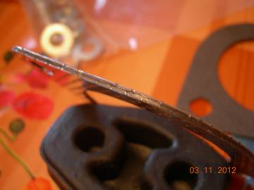

В комплекте пара прокладок..
https://i.ibb.co/q3TKcPyJ/Nw-Pst.jpg

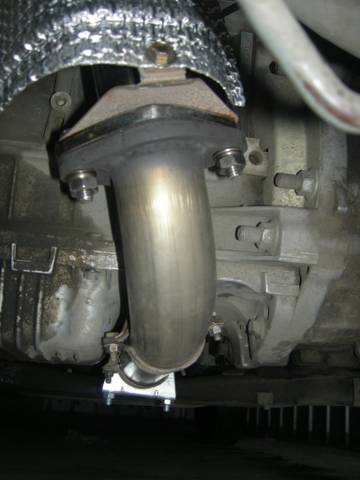

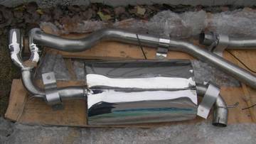

Готовых прямотоков на Фрил нигде нету.. максимум - блатная рычащая банка + пара патрубков.. Ссылка
Тех кто изготовит ВС на Фрил в своем городе найти не смог.. Заказал систему далеко.. цена вопроса 25 тр
Материал нержавеющая сталь Т304..
Диаметр трубы: внешний - 57 мм, внутренний - 52 мм..
Вот в таком виде мне её прислали..
https://i.ibb.co/hJvhRwbq/Y6vj-A.jpg
Состоит система из двух частей + банка..
передняя часть - начинается от коллектора и заканчивается отверстием под вторую лямбду + гофра (правда эта часть собирается из двух частей - от коллектора идет отвод на который одевается труба перед передним подрамником)
задняя часть - с прямоточным резонатором-пламегасителем..

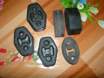

В комплекте с системой подогнали подвесы.. на фотке родные для сравнения..
https://i.ibb.co/pBscSPKc/YVe7T.jpg

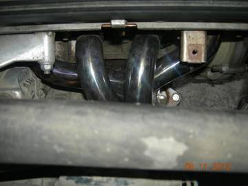

Собрал систему.. встала как родная..
После сборки системы поехали в поселок (в магазин) 15 км по трассе.. машин "летит".. динамика стала повеселее, не скажу, что глобально, но на нажатие педали газа отзывается четче..
https://i.ibb.co/HL5QfZ7m/NST5V.jpg
https://i.ibb.co/Myc8CFvk/9ESz-U.jpg
https://i.ibb.co/XZgLTFJ4/TDn-BN.jpg
https://i.ibb.co/mFvhb1CQ/v-Rp-M1.jpg
Отредактировано Denver (2014-01-02 21:56:42)
