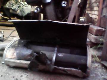

Хочу поделиться как переделал глушитель на выходе. не стал развивать новую тему про глушители на дизельные моторы, хотя разница есть. на мой взгляд глушитель на выходе у Фрилов висит, скажем так, не красиво. я решил его немного подрезать низ банки, тем самым, как бы приподнять. как получилось прилагаю фото.
Ты резал сегмент банки...  :unsure:
Варил- полуавтомат.. :question:
Состояние банки при резе?

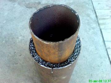

Други,привет всем!Системе выхлопа пришла ......Причем всей сразу.Заказал все новое от выпускного до банки без катализатора(польша).Катализатор наш 70000-77000р :canthearyou: Вот теперь вопрос:на моем катализаторе нет лямбд,если его ваще выбросить и поставить пламягаситель?Возбудила вот какая вешч:
https://i.ibb.co/x8Fs8cB1/N0Ku-P.jpg
https://i.ibb.co/BHrYhKY1/w-TMqj.jpg
https://i.ibb.co/QvHYdx54/8o-JXA.jpg
но вот енти сеточки меня тревожат,по моему полюция :dontknow: они же сгорят и чё там останется?Может запихать туда просто ваты или хвойных опилок хоть запах приятный на один запуск будет :D !Чем наполнять? :dontknow:
Хоть одна, но должна быть...
Чем наполнять?
Купи и поставь универсальный каталик...

нет ниодной лямбды,облазил все.Поблизости такого чуда, как универсальный нет
224
Че енто за ершики для мытья посуды?
Точно под выпускным нет лямбды?
225
ну вот такие ёршики этот паренек пишет что все ОК,но мне кажется они сгорят на....й.Лямбда одна и непосредственно на сомом выпускном а на катализаторе нет
