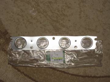

LKG100551 - артикул прокладки для 2005 года. А картинку можно в Экзисте подсмотреть.
254
lex_2001 написал(а):
А прокладка у нас на рестайле блок/выпускной коллектор какая ?
https://i.ibb.co/6R11GT4L/h9xs-P.jpg
255
Вот моя прокладка...LKG100551...
Отредактировано Romano (2014-10-29 21:32:07)
256
LKG100551 в Экзисте и квадратные и волнистые. Хотя по отверстиям вроде одинаковые. Волнистые Рейнц и Гласер 200-300 руб. А прямые как оригинал 700-800 руб. Из нержавейки что ли ..
Отредактировано lex_2001 (2014-10-30 09:39:24)
257
Вот моя прокладка
Рома, у тебя похоже мотор менян, 98 года :D
258
моя прокладка..
У меня такая же :dontknow:
С двух сторон жестянка , какая нержавейка , платина :D
