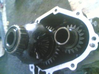

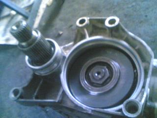

Привет всем.Делюсь проблемой.Имеем с трудом доехавший до СТО Фрил с ударами в подвеске при сдавании задним ходом и вывернутыми колесами.Пробег 146000.Снимае кардан вместе с вискомуфтой-удары проходят и машина хоть как то начинает двигаться-но с хрюкающими звуками.Не рады.Загоняем обратно и снимаем раздатку.Разбираем.Худшие опасения подтверждаются.При первичном осмотре-шестерня привода кардана побита -вместе с ней и одна из шестерен на валу.Оба подшипника развалены полностью и ролики по всей раздатке(ими и побило шестерню).
Вопрос -стоит ли возится с заменой всех подшипников и данных шестерен +радиатора охлаждения(еще не сняли)или попытатся найти раздатку бу .

Поделиться1352009-03-31 11:01:29
to восточник
БУ раздатку ищу уже месяц в Москве...пока не встречалось дешевле 45 тыс.р.
Если толковые мастера и смогли дефектовать раздатку, то считаю выгодным заказать шестерни здесь
ЗЧ раздатка и редуктор
а подшипники снять и подобрать по размерам.

Всем спасибо за ответы-завтра будем узнавать что есть в Киеве-вроде комплект полный подшипников есть в наличии-порядка 230 долларов.
Поделиться1402009-04-14 01:13:08
Нашли раздатку в Киеве бу за 1.5 уе.Уже бегает на машинке в полном порядке.Теперь ждем новую вискамуфту.
