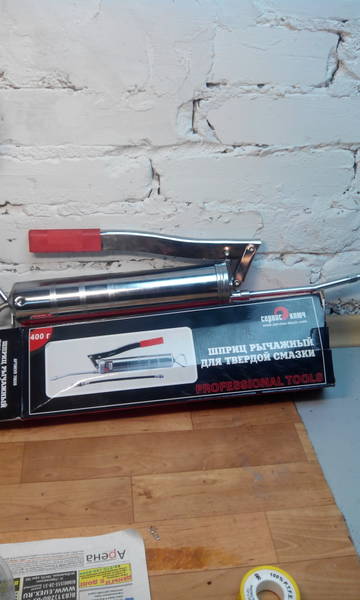

ОГРОМНОЕ СПАСИБО ФОРУМУ И КОНКРЕТНО ROMANO ЗА ПОМОЩЬ И ИДЕИ ПО ПРОМЫВКЕ                                            ПРЕЖДЕ ЧЕМ ПРОМЫТЬ ВИСКОМУФТУ НЕОБХОДИМО КУПИТЬ СЛУДУЮЩЕЕ:

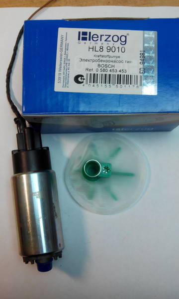

1 ПМС-10000 (ДОЗА 180МЛ) . Я КУПИЛ 250МЛ , СПАСИБО ФОРУМУ.
2 БЕНЗОНАСОС ВАЗ                                       МАГАЗИН ЗАПЧАСТЕЙ

10 РЫЧАЖНЫЙ НАГНЕТАТЕЛЬ                        МАГАЗИН ЗАПЧАСТЕЙ

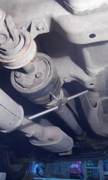

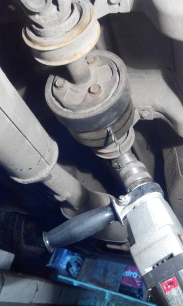

НАКЕРНИТЬ ТОЧКУ НА ВИСКОМУФТЕ И ПРОСВЕРЛИТЬ 2 ОТВЕРСТИЯ

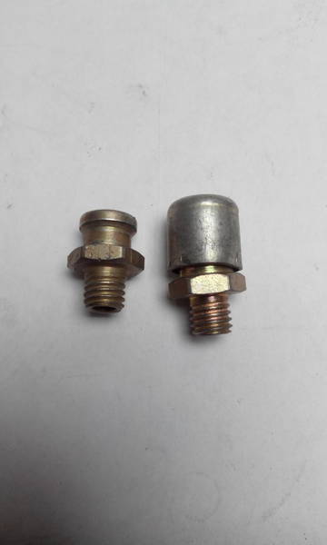

НАРЕЗАТЬ РЕЗЬБУ
https://i.ibb.co/0jGpwn8F/O9Tmd.jpg
ВКРУТИТЬ САПУН ВАЗ
https://i.ibb.co/1Y0bNxsM/nmfi-M.jpg

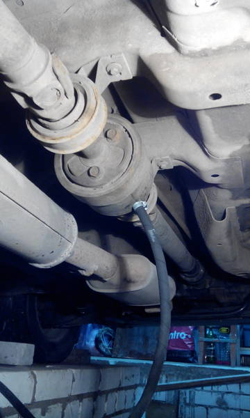

ОДЕТЬ ШЛАНГИ
https://i.ibb.co/zhGjG7Y4/y-JDFc.jpg

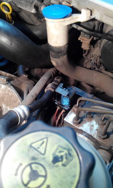

ПОДНЯТЬ ВВЕРХ ЗАМОК РАЗЪЕМА АБС
https://i.ibb.co/DgfwjdP1/SJz-Iv.jpg
ОТСОЕДИНИТЬ РАЗЪЕМ АБС
https://i.ibb.co/0R59vNWj/bo-Kpq.jpg

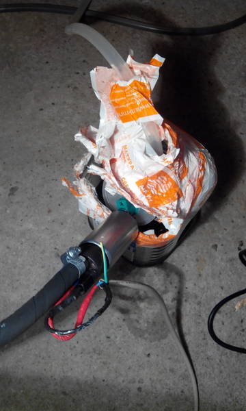

ПОЛОЖИТЬ БЕНЗОНАСОС В ЕМКОСТЬ С БЕНЗИНОМ
https://i.ibb.co/ZzbP4Rmq/6Aus-F.jpg
https://i.ibb.co/1G59CXLn/V100q.jpg

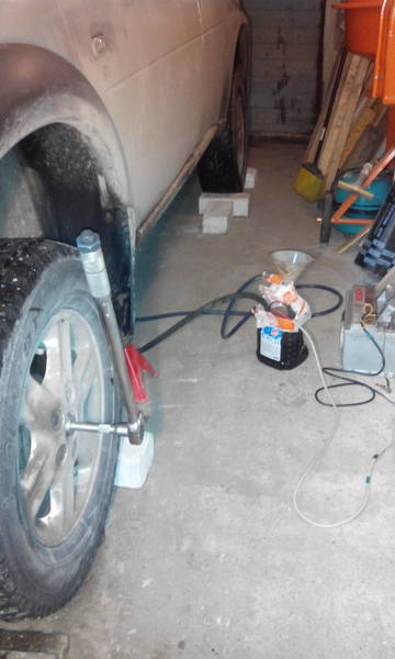

ДОМКРАТИТЬ ЛЕВОЕ ПЕРЕДНЕЕ КОЛЕСО И КЛЮЧОМ КРУТИТЬ КОЛЕСО ПРИ ВКЛЮЧЕННОМ НАСОСЕ, КОГДА СТАНЕТ ЛЕГКО КРУТИТЬСЯ , УБРАТЬ КЛЮЧ , СМЕНИТЬ БЕНЗИН НА ЧИСТЫЙ И ЗАВЕСТИ АВТО НА 1 ПЕРЕДАЧЕ
https://i.ibb.co/01mMMGJ/je0al.jpg
ПРИ ОТКЛЮЧЕННОМ АБС МАШИНА НЕ ТРОНЕТСЯ С МЕСТА БУДЕТ КРУТИТЬСЯ ТОЛЬКО ПЕРЕДНЕЕ КОЛЕСО.
https://i.ibb.co/FQ98mT5/Y0a4C.jpg

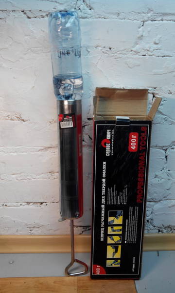

ПОСЛЕ ПРОМЫВКИ ЗАГНАТЬ ПМС-10000 В ВИСКОМУФТУ РЫЧАЖНЫМ НАГНЕТАТЕЛЕМ
https://i.ibb.co/qYYmY6TY/Hh-YUc.jpg
https://i.ibb.co/GvYsJ6x7/3lj5g.jpg
ПОТОМ ЗАКРУТИТЬ БОЛТЫ М8*1,25*6 НА РЕЗЬБОВОЙ ГЕРМЕТИК ИЛИ КРАСКУ
САПУН ВАЗ НЕ ОЧЕНЬ ПОДХОДИТ НА РОЛЬ ШТУЦЕРА ПРОМЫВКИ ВИСКОМУФТЫ, ПОЭТОМУ ПРОШУ ВСЕХ ЖЕЛАЮЩИХ ВЫКЛАДЫВАТЬ ФОТО ДРУГИХ ШТУЦЕРОВ , КОТОРЫЕ ЛУЧШЕ ПОДХОДЯТ К ТОПЛИВНЫМ ШЛАНГАМ И ИМЕЮТ СТАНДАРТНУЮ РЕЗЬБУ ПОД БОЛТ.

Вопросы:
В каком месте сверлить, чтобы не повредить внутренности?
Не выскакивает ли ошибка ABS, может просто предохранитель вытаскивать?
Предложение:
Может нужно остатки бенза как-то продувать? Там же должен быть какой-то сальник, мало ли как он отреагирует.
В любом месте, только аккуратно...
Естесно выскакивает...
Можно, но не нужно, мозги на АБС завязаны...
Сальник в виске-два. Сильных перекосов кардана боится...Делай все ровно и внимательно...
