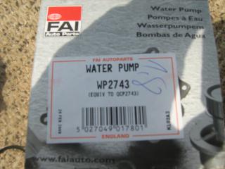

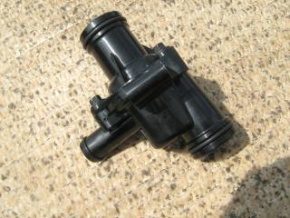

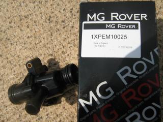

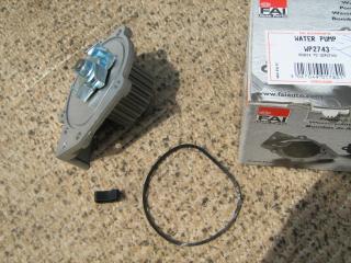

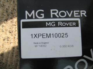

Всем добрый вечер.Перед охот.сезоном занялся машиной вплотную.Поскольку убегал антифриз,как оказалось в выхлопную трубу,собрал комплект замены прокладки ГБЦ (прокладка ГБЦ,на впускной и выпускной коллектора,помпа,термостат,болты),ремень и ролик ГРМ.В Люберцах нашёл фирму занимающуеся ремонтом раздаток,редукторов и рулевых реек,слабых мест Фрила.Дефектовали мою раздатку,одна шестерня поедена значительно,у второй помят корпус,поменяли обе,главная пара цела.Раздатка перестала завывать,а поскольку пару месяцев назад поменял кардан в сборе,одним геммором стало меньше.Тёк сальник заднего редуктора и был люфт,заменили сальник и шестерни,кстати мастер занимающийся редуктором заявил,что нигде не видел такого детского аллюминиевого редуктора.
https://upforme.ru/uploads/0000/d3/70/2/t950198.jpg
https://upforme.ru/uploads/0000/d3/70/2/t405028.jpg
https://upforme.ru/uploads/0000/d3/70/2/t591105.jpg
https://upforme.ru/uploads/0000/d3/70/2/t55685.jpg
https://upforme.ru/uploads/0000/d3/70/2/t66795.jpg
