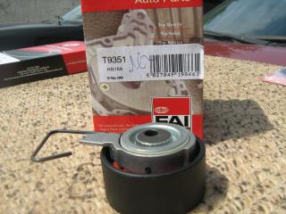

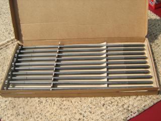

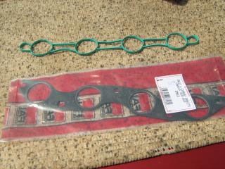

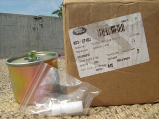

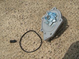

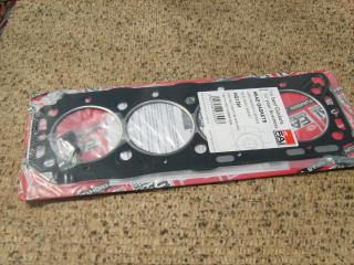

При замене прокладки ГБЦ все остальные работы оказались попутными,замена ремня и ролика ГРМ,замена сцепления в сборе,замена текущего зальника заднего коленвала.В головке блока оказалась трещина,возили на опресовку,сварку,шлифовку.

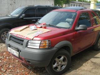

Шесть дней занимались моим Фрилом,я переодически по мере возникновения трудностей завозил запчасти,причём мотался без авто по всей москве,на Кунцевский авторынок,на ком Орлова,в Беляево,так.как в одном месте филтры дешевле чем везде,но сцепление дороже на 30%, и т.д.
