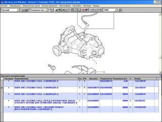

V6 - TAG000030 - замена на TAG000220
Все 4-х цилиндровые - TAG000020 - замена на TAG100030 - замена на TAG100210 - замена на TAG000230
320
Вот
https://upforme.ru/uploads/0000/d3/70/2/t656264.jpg
321

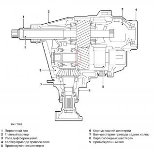

отчет  на сегодня: шестерня восстановлена, портянка натянута. пдшипник новый (2) на  место, а  (1) решили не менять,, состояние нормальное. фото делаю...
старая схема
при сборке раздатки оказлось: еще слизало еще рег. шайбу этим же подшипником (2), выяснилось это после затяжки гайки на это м валу, перетянуты подшипники (1) и (2)... подходящей толшины кольца не нашлось, к пнд. сделают набор 2-3 шайб толщиной от 3  с шагом 0,2.в плюс  толщина родной шайбы была около 3мм.(кстати это легко получилось вычислить).
Отредактировано min (2010-03-27 09:49:38)

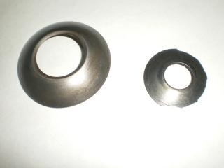

Не про это-ли речь?
https://upforme.ru/uploads/0000/d3/70/2/t349982.jpg
https://upforme.ru/uploads/0000/d3/70/2/t832448.jpg

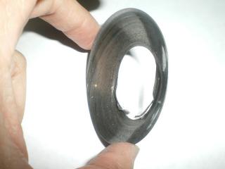

326
Не про это-ли речь?
нет, не про это, диф-ал (3) у меня как новый,
а шайба  - между кон. шестерней  и  промежуточной шестерней, забыл ее сфотографировать, вернее что от нее осталось. на схеме она не показана. толшина ее определяет затяжку 2- х подшипников на большой кон.шестерне. толщина стоявшей шайбы(что остаталось)- 3мм, но она уже  с выработкой, я сфоткаю ее. при установке с ней -подшипники перетянулись. переношу тему в ремонт раздатки.ремонт раздатки
https://upforme.ru/uploads/0000/d3/70/2/t58232.jpg
