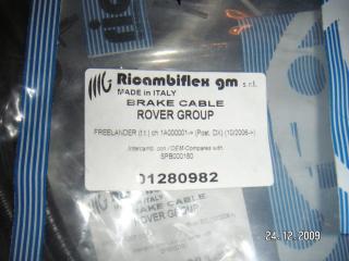

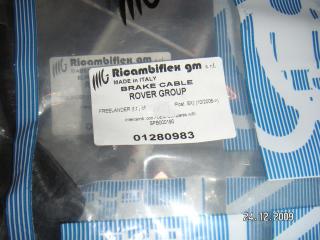

Я их, всё-таки, купил. Ricambiflex  - 01280982 (SPB000180) и 01280983 (SPB000190).
По 830 рублей за штуку.
Отличная цена. А я все без ручника езжу.
В каком месте?
Поддержу..
Где торгуются?
На Экзисте. В 1-м экземпляре были  :dontknow:

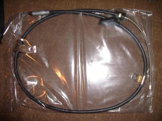

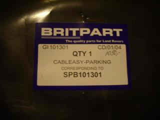

Были найдены на родине по 1050 руб. Уже поставил.
Уточни на какой родине?
В exist.ru  цена  SPB 101311---2 220 и SPB 101301----2255
За такую цену я бы купил.
