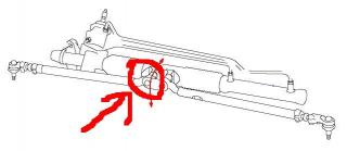

это внутренний рулевой наконечник, скажите он меняется пассажирская сторона кстати
https://i.ibb.co/3mQssmg4/32590-1.jpg
:question:  :dontknow:
Рулевая рейка
Отредактировано Dimon Popoff (2010-08-25 13:34:35)
