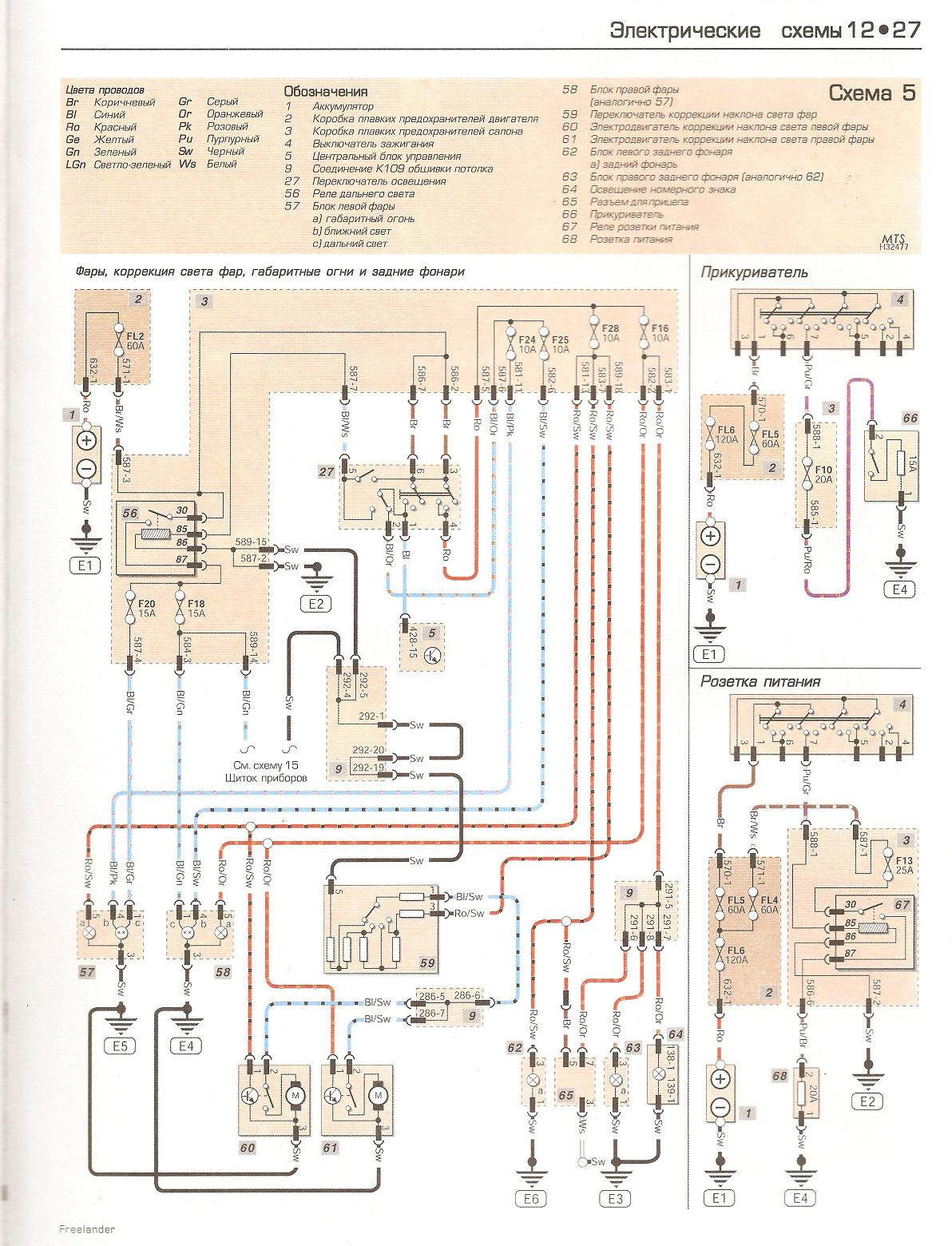

По очередности пропал ближний. Сначала с правой стороны. Поленился залезть сразу. Через пару дней и с лева пропал. Лампочки целые, предохранители целые. На всякий случай поменял и лампы и предохранители. Не работает. С переключателя снял колодку с клемами, замыкал перемычками. Работает все, кроме ближнего. Теперь уже не знаю куда еще лезть. Здесь перерыл все, но ответа не наел. Нашел упоминание про релюшку. Может в ней причина? Кто сталкивался с такой проблемкой? Мотаюсь по вечерам, без света вуапше никак... Если в релюшке дело, то как ее проверить и где она находится? (Я так понял, что R5 в блоке под панелью). Если не она, то что еще может быть? Спасибо. http://s3.uploads.ru/9mwi4.gif

реле в коробке предохранителей салона ,но оно на дальний свет.
она к ближнему не имеет отношение.

проверяй напряжение на предохранителе FL 12 40 ампер блок в моторном отсеке
затем F 20 , F F19 по 10 ампер предохранители в салоне ,затем на колодке фар
или наоборот ,с фар начни...по схеме там не чего сложного нет
надеюсь дальний у тебя горит.

на предохранители  F 20 , F F19 брось 12в от аккамулятора напрямую и посмотри загорится или нет
если померить не можешь
а самое простое снять фишку с фары ,включить свет и померить напряжение
