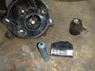

Пришла пора проходить тех осмотр и решил мыть моторный отсек, да бы мойка имеется, провода и трамблёр  замотал  плёнкой и мыть!. Посушил пару часиков всё протёр, блястит глаз не оторвать, я её заводить, а она хрен, я опять  всё протёр и опять хрен! Решено снимать крышку трамблёра и, что там я увидел это просто ужас, там было всё зелёное и таким толстым слоем, а центральный электрод после прикосновения пальцем совсем рассыпался. Принёс всё в гараж и почистил всё наждачкой, а центральный угольный электрод поставил от батарейки, также подобрал пружину в которую он ставится и на место. Завелась с пол оборота, уже съездил до Костромы и обратно (900 вёрст) всё работает отлично.
До этого мотор работал хорошо.  И ещё удивило одно: бегунок сделан из латуни, а на крышке электроды из алюминия, они же совсем разные.
