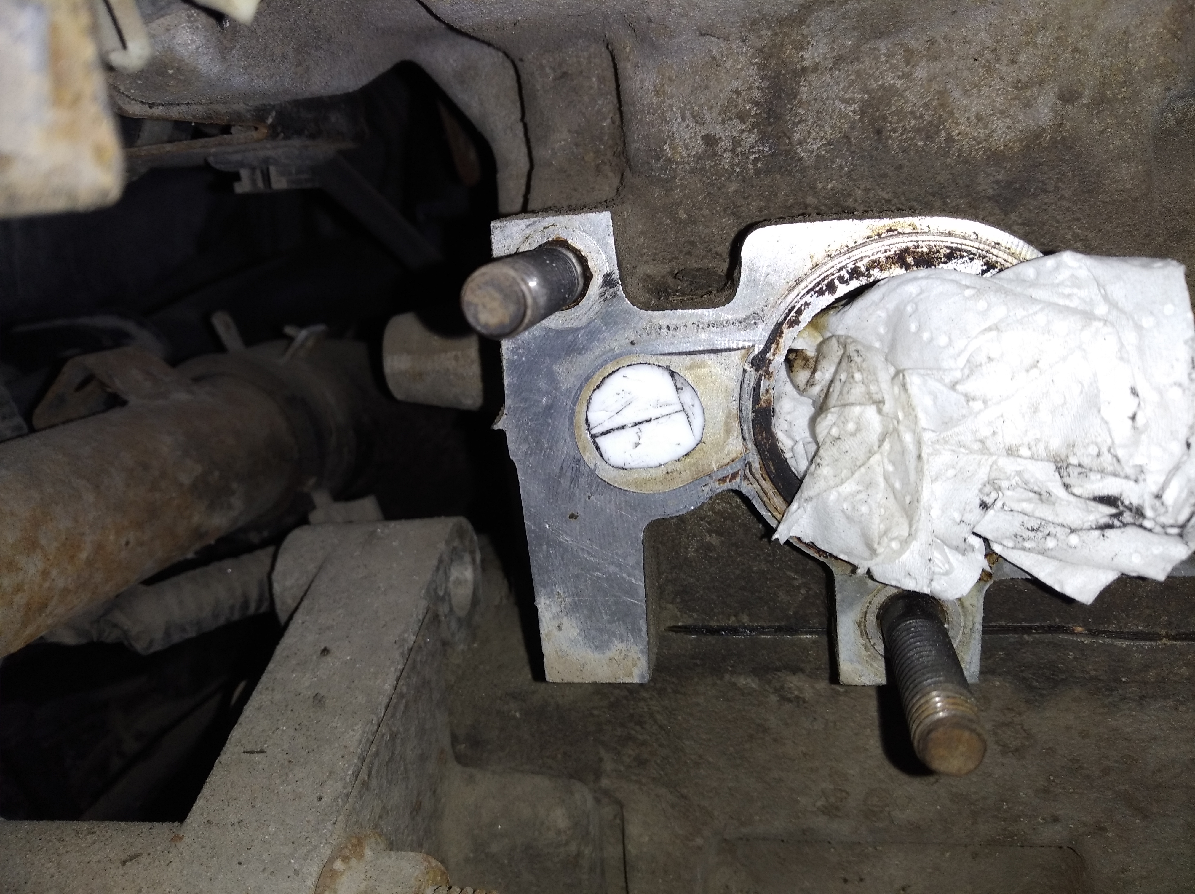

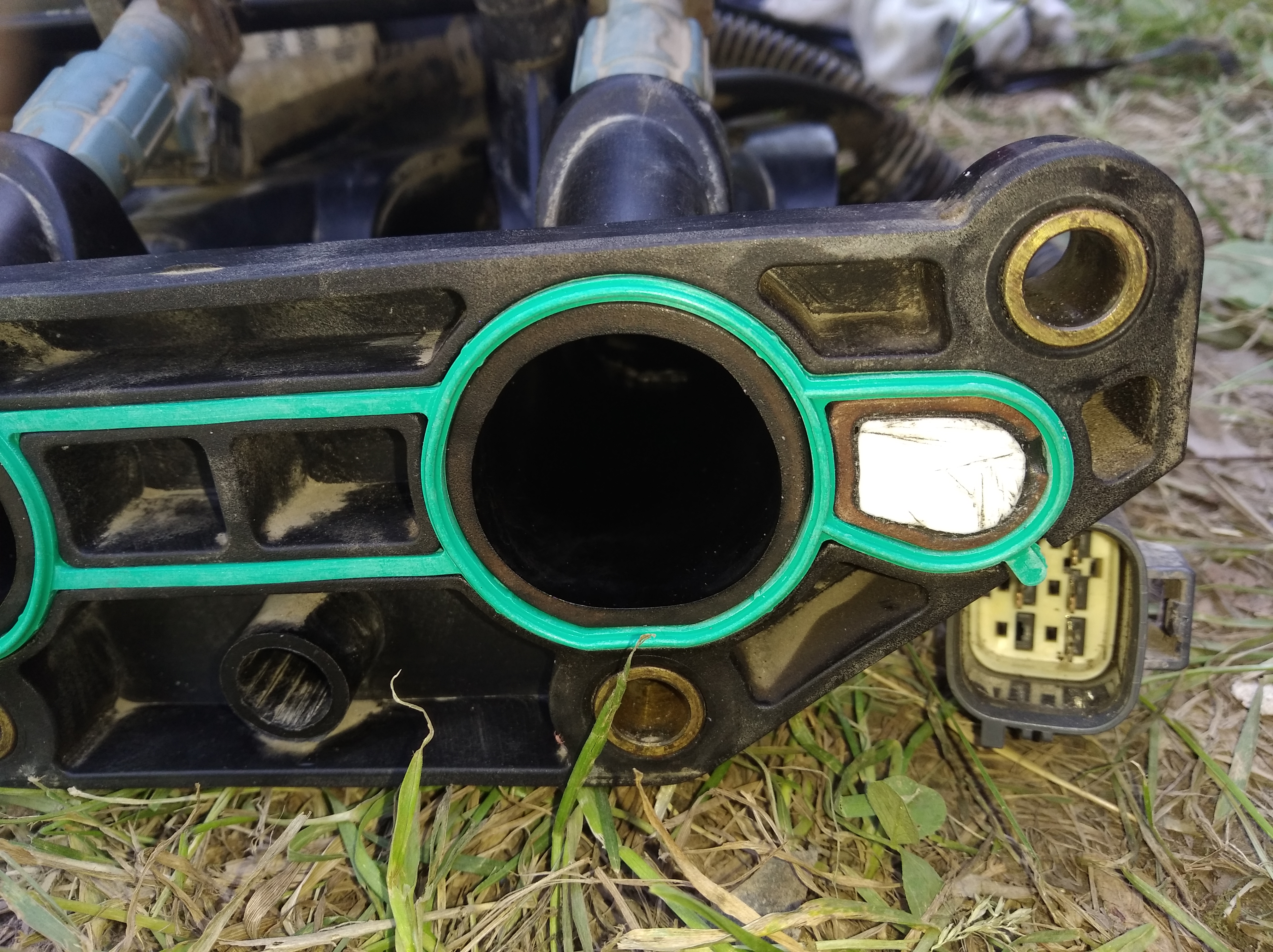

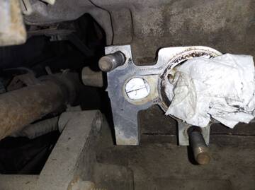

Тоже решил выполнить упреждающий удар по впускному коллектору и заглушил отверстие. Выточил пробку из фторопласта, заколотил её в блок с герметиком и дополнительно вставыш в сам коллектор чтобы в собранном состоянии пробка упиралась в него.
https://upforme.ru/uploads/0000/d3/70/5069/t142416.jpg https://upforme.ru/uploads/0000/d3/70/5069/t38701.jpg
Здравствуйте. С этой стороны глушить это понятно. А с другой можно? Там стоит шариковый клапан, там тоже скрошилась внутренняя стенка и течёт антифриз
  В принципе нельзя, оттуда должен выйти воздух с ГБЦ в расширительный бачок. Но я ездил без проблем с заглушенными обе стороны несколько лет. Воздух вытесняется так же с радиатора. Машину поставил для вывода воздуха носом вверх.
