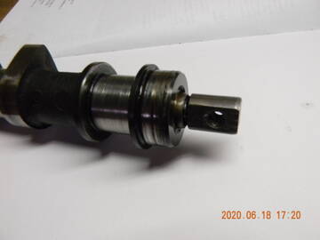

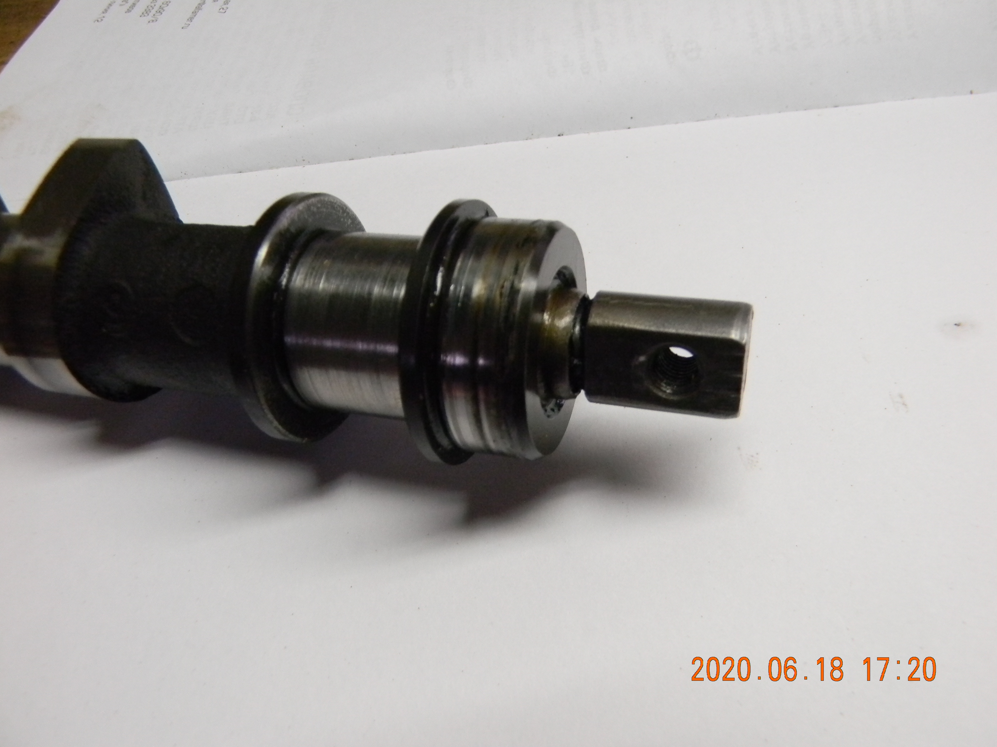

Так и не понял . Думал деталь на которую ставится бегунок соединяется с распредвалом штифтом. Но никакого штифта не обнаружил .Впечатление что привод бегунка впресован в распредвал с резиновой втулкой. Если за него влять газовым ключем то он относительно распредвала в резине допускает пружинистые повороты вправо- лево порядка 3-5 градусов.  Также -- есть ли в двехкатушечном движве  дырка в распредвалу куда вставить привод бегунка

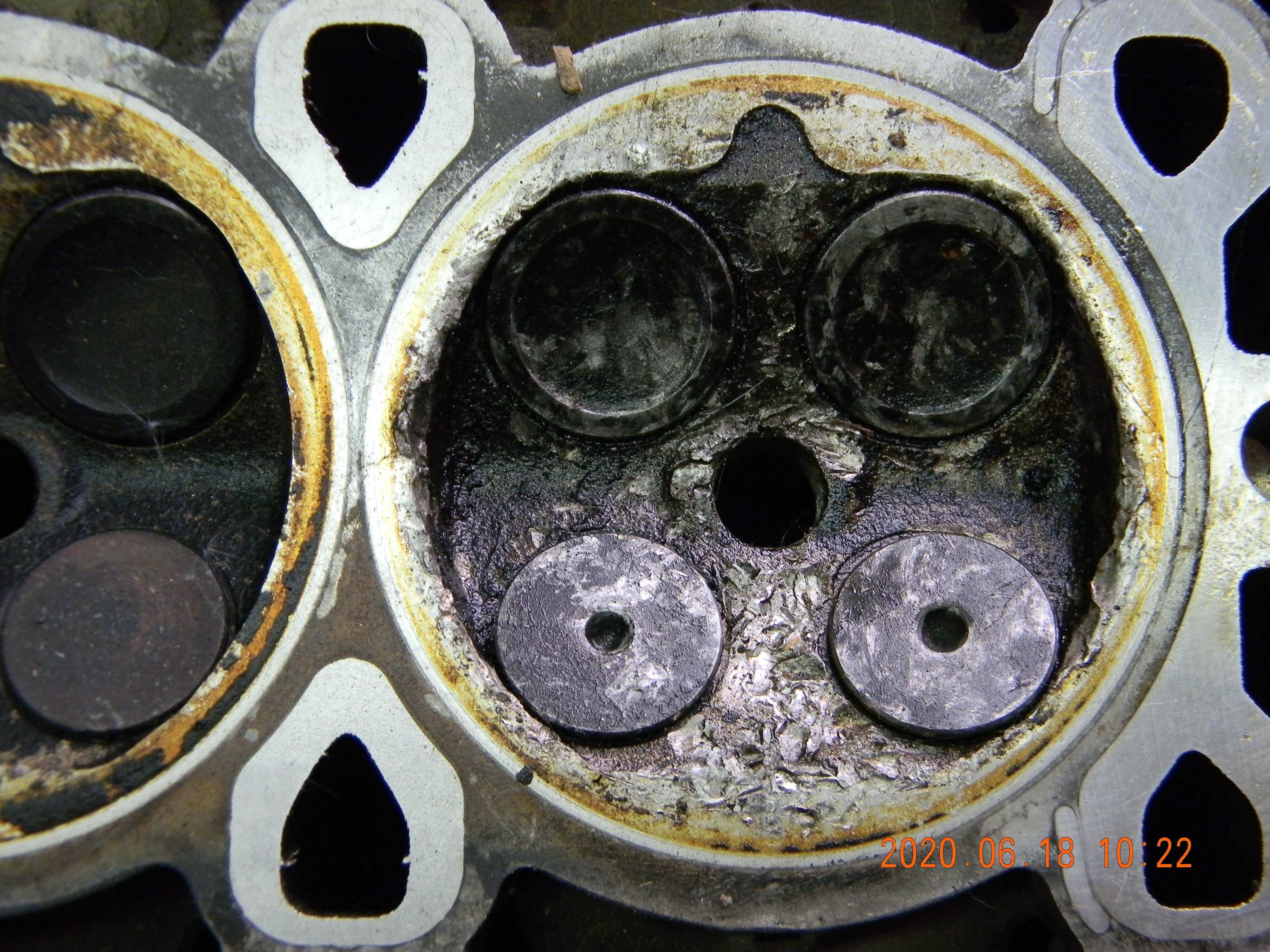

А ведь я ее фрезеровал .Такая красивая была  :'(

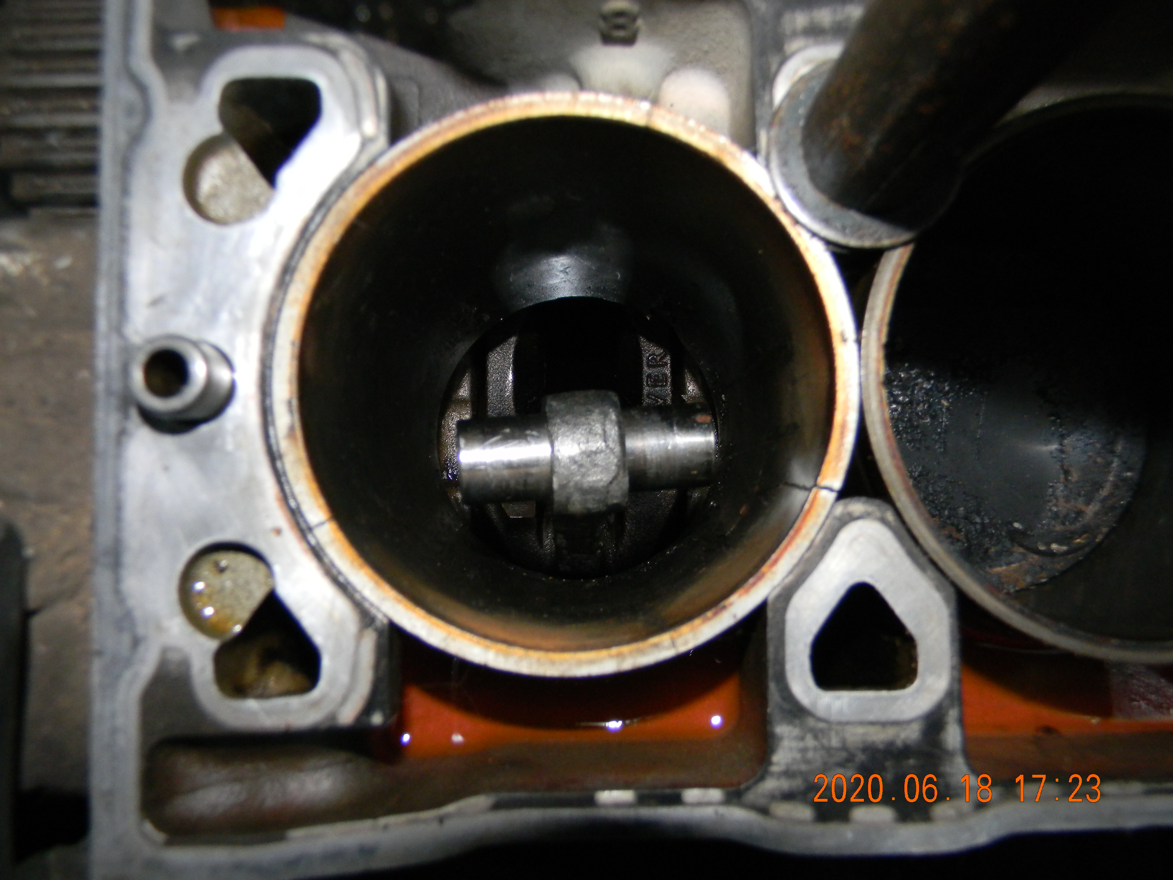

https://upforme.ru/uploads/0000/d3/70/2478/t506492.jpg
Шатун согнут . гильза расколота. Вот результат китайского производства.
Отредактировано гарик (2020-10-08 18:17:47)
