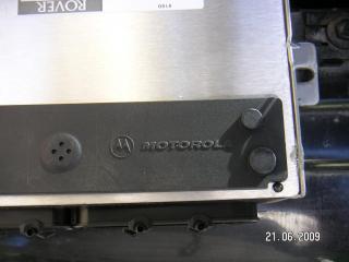

Мозги оказались Мотороловские, разъёмы - Сименсовские ;)
И, нашёлся ещё какой-то странный трёхштырьковый разъёмчик неподалёку от мозгов...
https://i.ibb.co/FkCc1V3V/13532-1.jpg
https://i.ibb.co/DDRBDmm3/13532-2.jpg

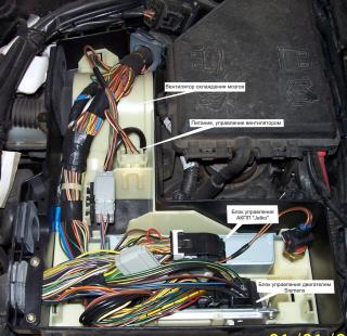

Вентилятор похоже есть(на твоей фото черный кабель с трехштырьковым разъемом(папой) это от него) а вот почему не подключен вопрос. В коробке с мозгами датчик температуры есть??? (на моей фото с правой стороны)

Вот мое
https://i.ibb.co/4wmZsrwJ/13847-1.jpg
https://i.ibb.co/84TKZj8q/13847-2.jpg

У тебя тоже вентилятор не подключен?

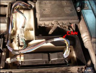

Кстати, есть идея вывести  CAN на диагностический разъем, пока дозреваю...
https://i.ibb.co/XxpfT3Fj/13849-1.jpg
не глянул, ибо лез по другому вопросу  :dontknow:  Завтра проверю.
Да не, это я больше факт констатирую, чем спрашиваю.
Ни датчика температуры, ни проводов вентилятора. Та-же история. Наверное, всё-таки это больше относится к а/м с автоматом - там жарче получается. Пощупал тут мозги после продолжительной поездки - ничего так, температура нормальная даже и без вентилятора.
