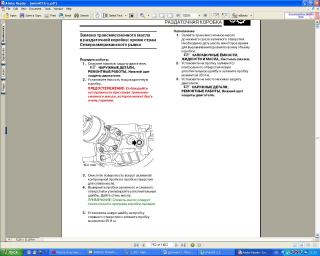

А где находится эта пробка заливного отверстия в раздатку, может у кого фото есть. И что нужно разобрать чтобы до нее добраться.
Да кстати, а сливную легко найти и какое масло лучше залить????????
На 1.8 пробки рядом. Только надо помнить, что сначала надо открутить ЗАЛИВНУЮ пробку, а уж потом СЛИВНУЮ. Потому как случается попадалово - сливная открутилась, масло слил, а заливная не выкручивается. :angry:
А где находится эта пробка заливного отверстия в раздатку, может у кого фото есть. И что нужно разобрать чтобы до нее добраться.Да кстати, а сливную легко найти и какое масло лучше залить????????
https://i.ibb.co/GQXVQSjk/42959-1.jpg
