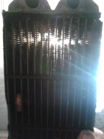

19 страниц сору о том ,что печка греет плохо. Не ужеле никто не додумался в чем же главная причина устранив которую в машине будет тепло. А все те переделки, которыми мы гробим свои машины, как мертвому припарок, Может я не прав, готов выслушать дельные предложения от тех у кого в машине действительно тепло!!!
Радиатор печной чистить надо - снаружи и изнутри.. кто менял радиатор, наверняка, видели его внешнее состояние.. на Фриле, изначально, печка горячая...
Я лично виде , с Фрила 98 года , снаружи он чистый внутри зависит от того , что ты заливаешь
На просвет видны все соты .
Крота залей на ночь.. вроде эксперимента.. посмотрим, как обстановка изнутри..
За нутро говорить не могу , но даже в отверстия видно , что накипь есть , щас новую поставил , будем поглядеть

Еще одно , щас новая печка , вернее радиатор , поставил алюминий , думал будет хуже чем медь , неа , жарит , в авто даже жарко , систему нужно промывать иногда , НО соты в радиаторе токие , если уже окислы , то будет ли польза от промывки
куле его чистить..его менять надо на новый....и все..

ок..только знаешь в чем проблема? не промыть радиатор по законам физики и гидравлики.......
обьясняю почему - в забитый канал любая химия не поступает по умолчанию...дырки там нету а грызть трубку 2 мм в сечении и длинной около 100 мм любая химия будет год....раньше сгрызет открытый корпус
давлением хоть в 100 кг тоже не промыть потому как жидкость всегда идет по пути минимального сопротивления...затыки она не выбьет.....
дальше получается вот такая петрушка - практически хороший радиатор станет греть лучше..а хреновому по барабану.....

Я всяко пытался мыть радиатор который снял , он латунный , и нутро окисляется , и забивает , или ухудшает проход ОЖ , и смыть эти накислы не получается

Ребята ДВА Новых ГОДА!!! Передачи стали включаться -выкинул коврик, а самое главное в машине жарко. По осени переделал подачу антифриза на печку-стало еще холодней сегодня все вернул в исходное положение и промыл радиатор( жидкостью от накипи). Не поверете на прогретой машине проехал 5 км на обдуве стекла 69.7(всамом сопло), а в машине 20, правда за бортом всего минус два. Спасибо ФОРУМУ и Всех С наступающим Новым Годом!!!
Как промывал?
У меня сегодня похорошевшая печка(после установки помпы) козью морду подкинула. Машину завел и оставил прогреваться. После вчерашней непогоды вся машина была обледеневшая. Пришел минут через 15-20, машина прогрелась, стекла ото льда отошли, но блин, живший до этого 2 года скол от камешка, вдруг выстрелил трещиной. Похоже печка перегрела таки стекло.
Отсоединил радиатор, нижний патрубок заглушил, а через верхний залил жидкость. Через час слил и промыл.
Что за жидкость?
средство для удаления накипипи в чайниках, самоварах, кипятильниках. Концентрированное смесь неорганических кислот вт.ч.соляная. Примениетс 1:1 до 1:3, 60 минут. Против металлов противокопоказаний нет, не нагревать. Я заливал 2 раза по 60 минут. Расход вместе с патрубками около 150 грамм. В бутылке 720 грамм. Называется Вея, 11т.р белорускими,, около 30 российскими. Производит Борисовский завод пластмассовых изделий.
