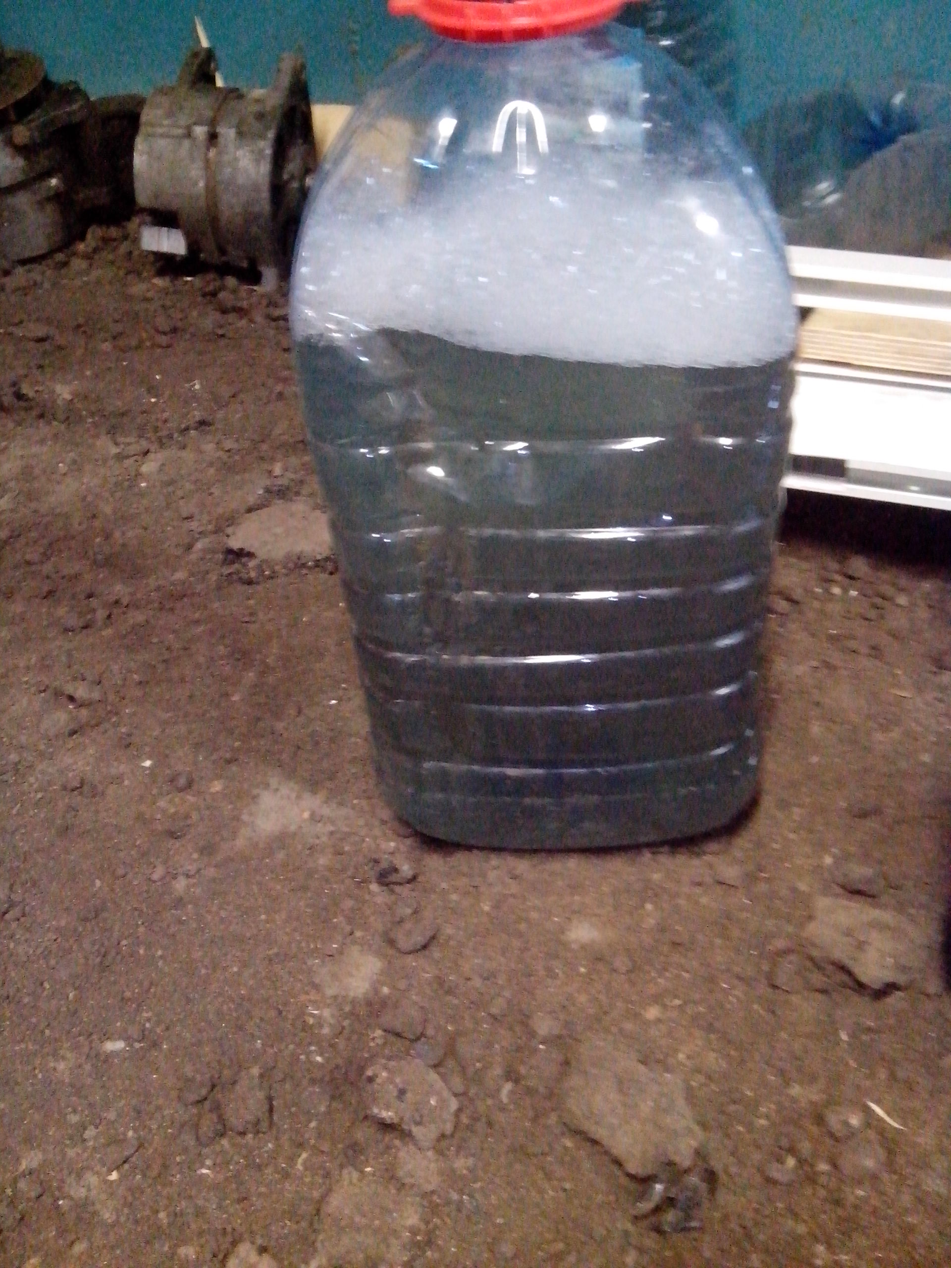

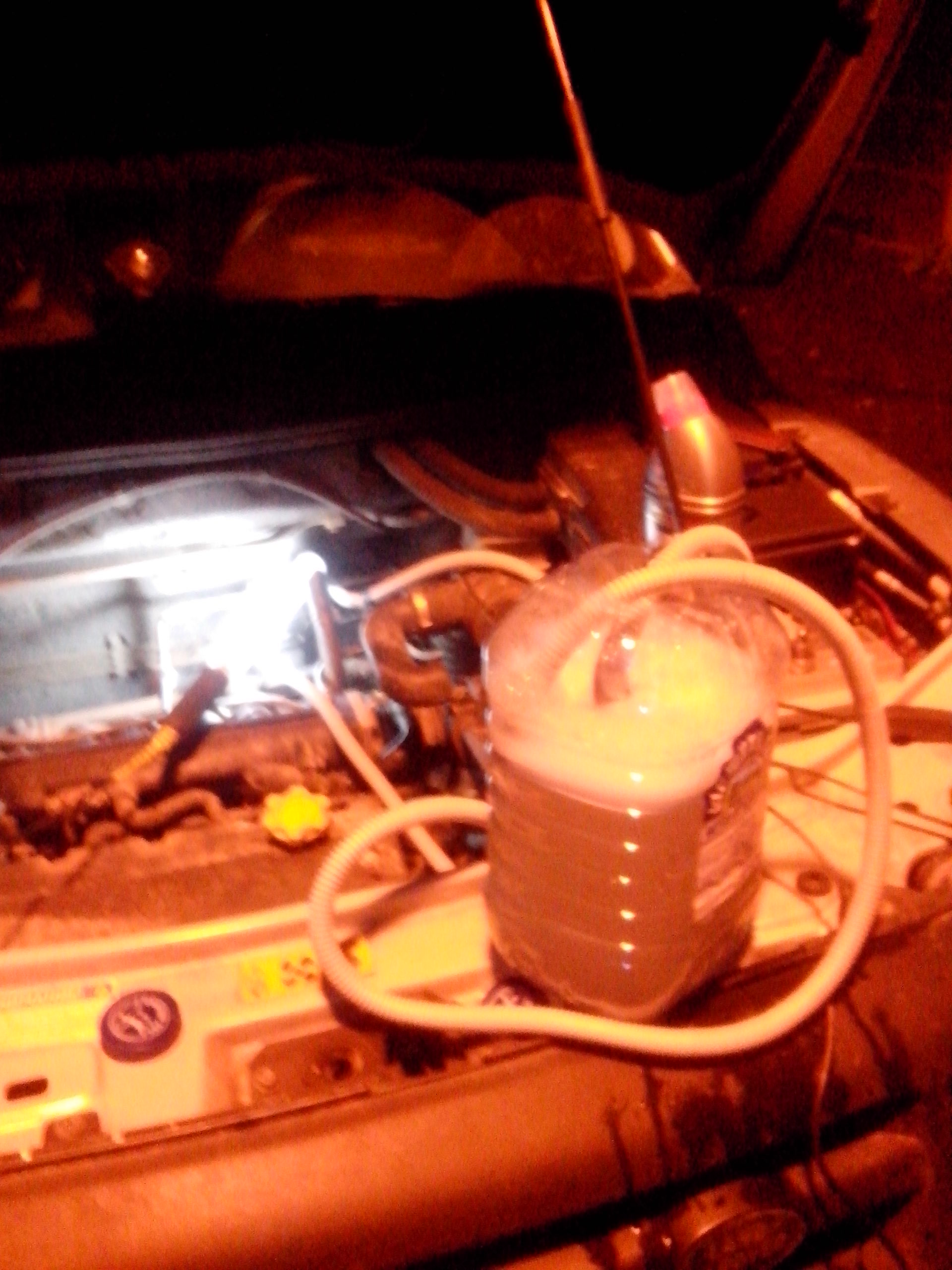

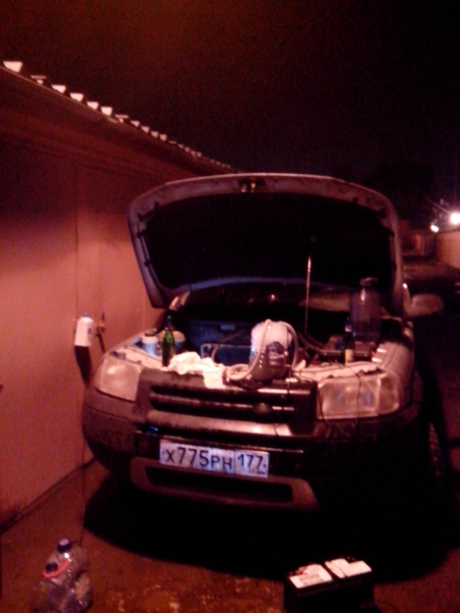

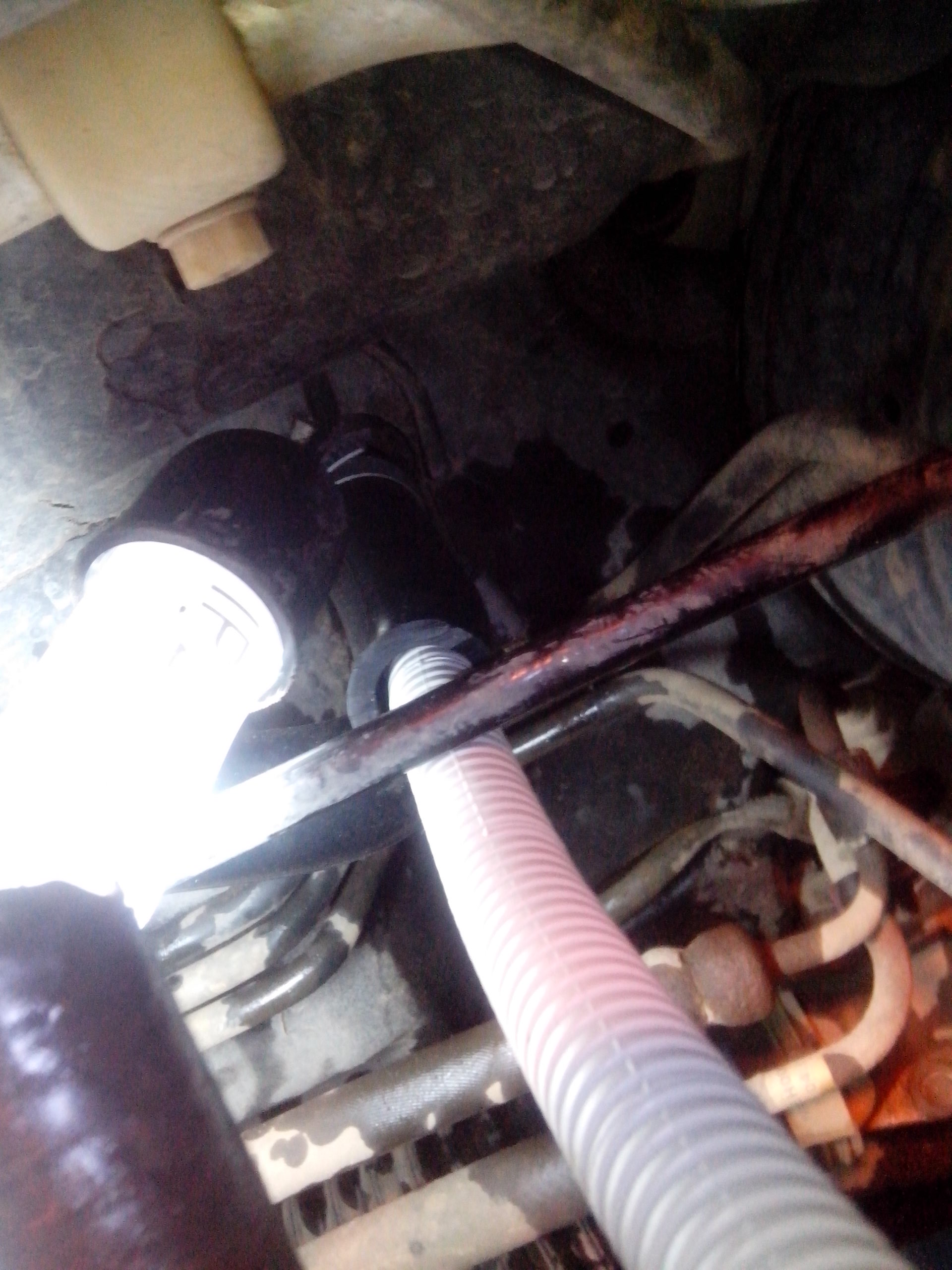

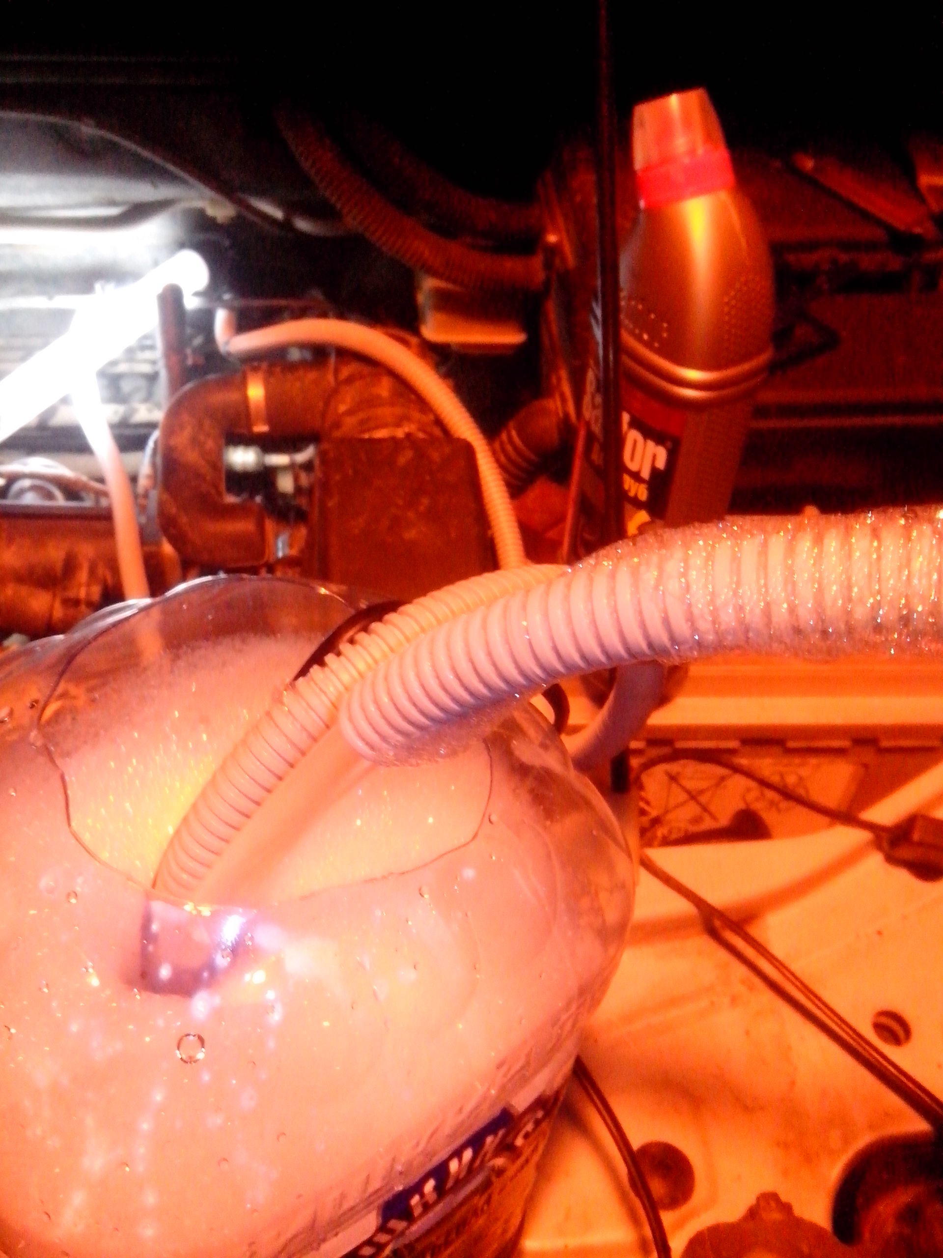

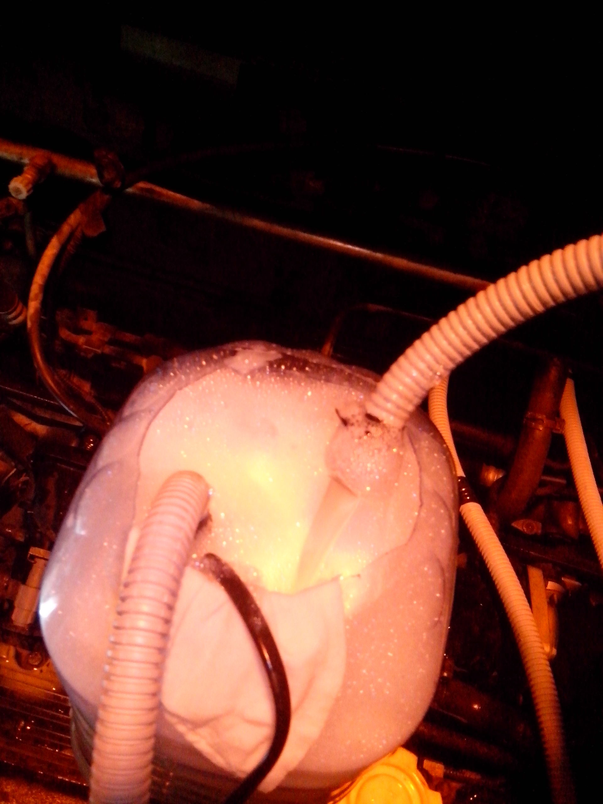

Народ, особенно у кого пробивало прокладку ГБЦ, будет полезен мой опыт :)
А именно промывка радиатора отопителя. В рунете достаточно много подробных описаний сего процесса...
Буду краток...
Основная идея в проточной промывке радиатора разного рода химией.
Реализация:
1. Снимаем патрубки с радиатора под капотом.
2. Одеваем временные шланги и выводим их в одну ёмкость
3. Подключаем электро насос. (в моём случаи погружной насос для перекачки солярки)
https://i.ibb.co/0pqJb591/n4vst.jpg
4. Для начала я прогнал жидкость для прочистки труб. (она дала максимальный эффект)
https://i.ibb.co/7d0xvrQJ/csl-KJ.jpg
5. Потом прогнал раствором уксусной кислоты (на 4 литра воды 3 пузырька 70%-го уксуса)
6. Потом раствор фери для финишной промывки и нейтрализации кислоты.
7. простая вода.
В процессе промывки каждым из составов несколько раз менял направление циркуляции. Весь процесс занял порядка 3 часов. в ходе промывки были замечены тёмные хлопья вымываемые из радиатора  печки. Перед началом промывки обратил внимание, что в патрубках печки есть тёмный налёт, по завершению патрубки светились как новые. Эффект также ощутим. Печка стала жарче!
Попутно была выявлена необходимость замены термостата, но это другая история. :)

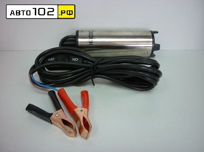

Миш,привет!  молодец, мне то же предстоит... насосик что стоит?
572
550 Руб. может в гости приеду с ним :)
